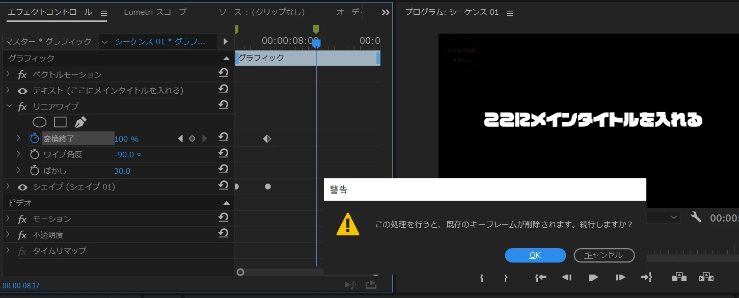

 Premiere Pro CC2019(13.0)においてメインタイトルに[リニアワイプ]を適用し、タイトルの文字が左から右に徐々に現れるようにしたいのですが、この処理を行うと、既存のキーフレームが削除されます。続行しますか?」という警告が出て、[リニアワイプ]を適用することができません。
 具体的には、[変換終了]の時計アイコンをクリックし100%と入力した後、1秒進めたところで再び[変換終了]の
時計アイコンをクリックすると警告が出る状況です。

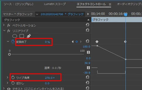

一連のキーフレーム作成作業で、2回めに「アニメーションのオン/オフ(時計、ストップウォッチ)」アイコンをクリックすると、その警告メッセージが表示されます。「既に作成してあるキーフレームを削除して良いですか」という意味です。
このような場合は、「アニメーションのオン/オフ」アイコンをクリックするのではなく、変換終了の数値を変更します(下図の上赤枠部)。
このままでは、文字が右側から現れますので、左から現れるように、ワイプ角度を「270.0°」にします(下図の下赤枠部)

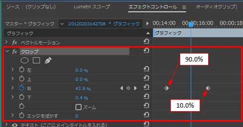

別案として、「クロップ」エフェクトをかけ、「右」にキーフレームを打つ方法もあります。
下下図のイメージのような場合、キーフレームの値は開始は90.0%、終了は10.0%くらいです。
