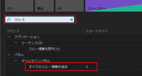

>ドラッグをして一度に縦線をdeleteキーで削除する役割をする機能のボタンって何かありますか?
「Del」キーの代わりのボタンでショートカットキーの場合は、初期設定では設定されていませんが、ご自身で設定する事ができます(下図は「X」を設定した例)。
