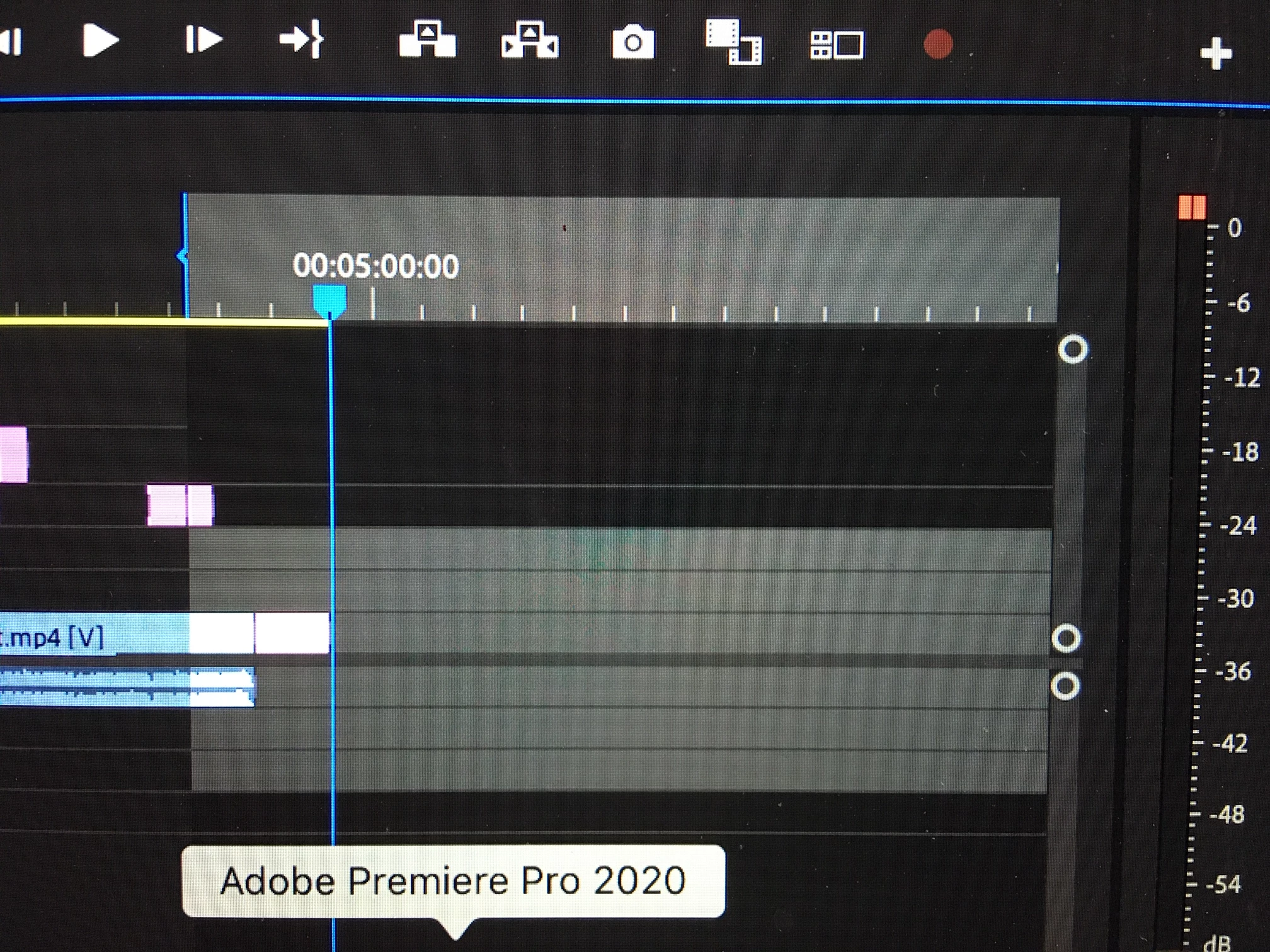

これは何でしょうか
初心者です。ビデオを編集中に写真のようなグレーの部分が現れました。よって、exportできません。これは何でしょうか?どうやると出来て、どうやって 取り省くことができるでしょうか?よろしくお願いします。

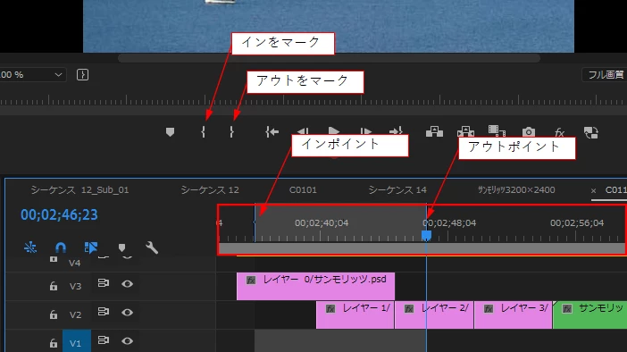

・それはシーケンスのインポイントまたはアウトポイントです。下記リンクに詳しいことが記載されています。
https://www.fu-non.com/pr_pro/pr_pro-edit-basic/pr_pro-sequence-in-out.html
・「プログラムモニター」下部のトランスポートコントロール部の「インをマーク」または「アウトをマーク」をクリックすると再生ヘッドの位置に表示されます。
・取り除く(消す)には、下図赤枠部内で右クリックし、開いたコンテキストメニューから「インポイントとアウトポイントをクリア」を選択します。また「インを消去」または「アウトを消去」を選択すると片側を消すことができます。

早速お教えくださってありがとうございました。
そうこうしている内に、とりあえずクローズし、先ほど開いたら、例のグレーの部分全部が見えずやれやれと思い、よく見たら、その部分からバッサリなくなっていました。ビデオの続きが全てそこからカットされ消えていました。どうやったら復活できるのでしょうか。すみません。

お早うございます
多分、無意識に「Delete」キーを押したのかも知れませんね。
それでは、プロジェクトファイルが保存されているフォルダーに「Adobe Premiere Pro Auto-Save」フォルダーがあり、そのフォルダーにプロジェクト名に日付時刻(右の赤字の部分)が付加された「プロジェクト名-2020-11-18_05-30-15.pproj」のような自動保存ファイルが5個くらい保存されていると思います。
一番新しいファイルを読み込んでください。削除した部分が残っていればOKです。残っていなければ次に新しいファイルを読み込みます。だめなら同じように続けます。
削除した部分が残っているファイルがあったら、別名保存を選択し、ハイフン以下日付時刻の部分を削除して保存します。
これで多くても1時間くらい戻った時点の状態に戻れると思います。
