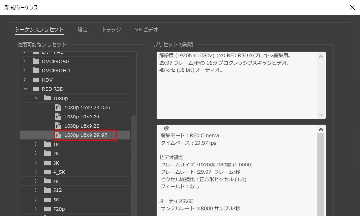

・メニューの「ファイル」→「新規」→「シーケンス」を選択します。
・開いた「新規シー-ケンス」ウィンドウで使用可能なプリセットを「RED R3D → 1080p → 1080p 16×9 29.97」に設定します(下図赤枠部)。
・すると、シーケンスサイズが1920×1080に設定されます。このサイズは固定になります。

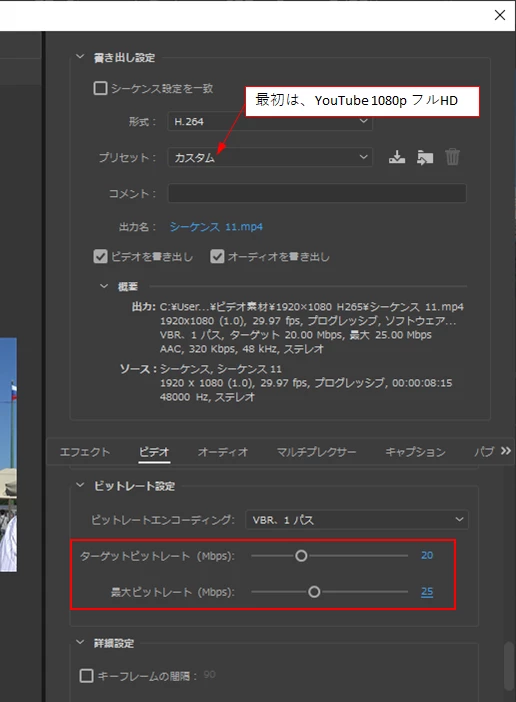

③書き出し設定
形式;H.264
プリセット;You Tube フル HD
に対して、「ビデオ」タブの「ビットレート設定」で「ターゲットビットレート;20~25 Mbps」、「最大ビットレート;25~30 Mbps」に上げます(下図赤枠部)。これで映像品質が向上します。
