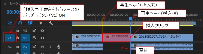

①インサートするトラックヘッダー部の「挿入や上書きを行うソースのパッチ」の「V1」ボタンを「ON」にします。「A1」はOFFのままにします。OFFにすれば音声クリップは挿入されません。
②「ソースモニター」で「インサート」ボタンをクリックします。すると、再生ヘッドがある位置を先頭にして映像クリップが挿入されます。オーディオトラックは、映像クリップが挿入された部分は分割され空白になります。

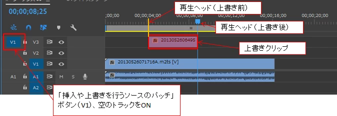

元のクリップは分割しないで、映像クリップのみ配置する場合は、空のビデオトラックの「挿入や上書きを行うソースのパッチ」の「V1」ボタンを「ON」にし、「ソースモニター」で「上書き」ボタンをクリックします(下図)。

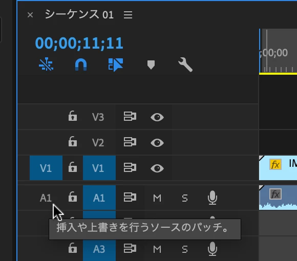

シーケンスの左側にあるソースのパッチのうち、オーディオ(A)の方のパッチをOFF(青くない状態)にしますと、映像だけがシーケンスに載ると思います。
