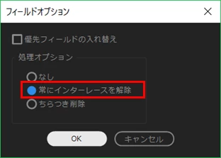

>premireproでインタレースを解除する方法をご存知の方がおられましたらご教示おねがいできないでしょうか
◆対象のクリップを選択して(複数選択可)、メニューの「クリップ」→「ビデオオプション」→「フィールドオプション」を選択し、開いた「フィールドオプション」ウィンドウで「常にインターレースを解除」を選択し、「OK」をクリックします(下図)。
◆もし、インターレース解除⇒プログレッシブということなら、シーケンス設定をプログレッシブにしたり、書き出し設定をプログレッシブにしたりする方法もあります。
