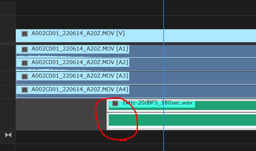

いろいろ方法はあるかと思うのですが、私の場合はタイムラインでダブルクリックしてソースモニターに表示させることが多いです(そのまま、イン点のタイムコードをコピーして本素材にペーストしたり……)。
この際、うっかりソースモニターで素材のイン点をずらすと事故の元なので、シーケンス上でカーソルをクリップに当てったときの表示でご確認いただいたり(うまくゆかない素材もありますが……)、マッチフレームでご確認いただくのも良いのではないかなと思います。
【追記】
スミマセン、上記でデュレーションの確認方法である「クリップにカーソルをあてる方法」も書いてしまいました。取り消し線を入れて修正致します。
マッチフレームについて、若干分かりにくいかもしれないので方法を追記します。
まず、対象のクリップを「ワンクリック」します。
(※画像を差し替えました。)

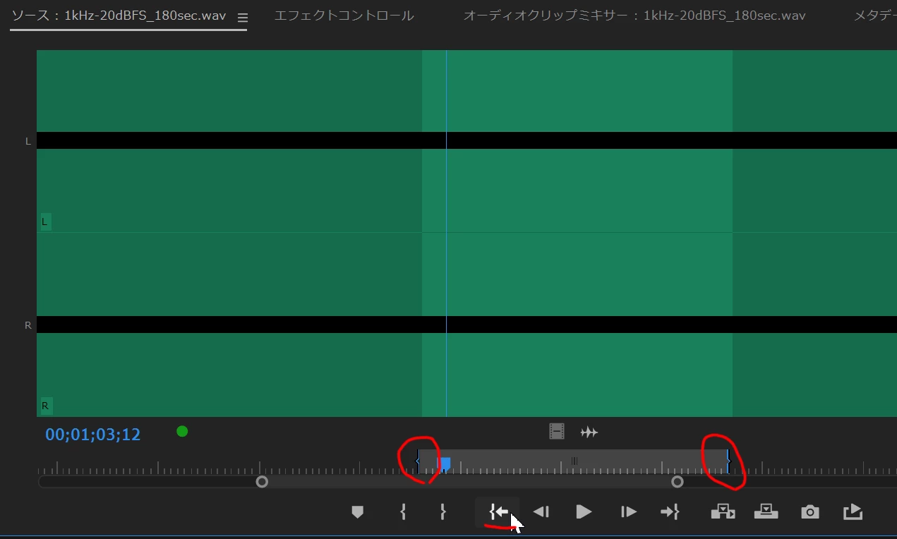

次にマッチフレームのショートカットである「F」キーを押します。そうしますと、ソースウィンドウに元素材がイン点・アウト点付きで表示されます。
※環境設定-タイムラインにて、「マッチフレームでインポイントを設定」にチェックが入っている場合は、シーケンス上で再生ヘッドがあった位置にイン点が打たれます。その設定で使う場合には、タイムライン上でクリップの頭に再生ヘッドを合わせておくと良いと思います。
「インへ移動」ボタンを押しますと、イン点に移動しますので、左側のタイムコード表示をクリックして値をコピーし、正規版の音楽素材にペーストすると、大体の位置はそろいます。
素材によっては若干のずれが生じることがありますので、微調整は必要になるかもしれません。
マッチフレームでソースウィンドウに呼び出した場合には、ソースウィンドウ上でイン点を変更してもタイムラインに影響がないので、誤操作のリスクを少し減らせると思います。
【さらに追記】
冒頭に「いろいろな方法が……」と書いて、それに触れていないことに気づいての追記でございます。その他の方法の一つとして、「フッテージを置き換え」を念頭に置いておりました。しかしながら、置き換え後に若干のズレがあったり、完全にずれたり(サンプルと購入版でタイムコードの有無に相違があったりで……)することもございます。
ですので、私自身はダブルクリックまたはシングルクリック+Fキーで確認することがい多いです。

ソースモニターに開く時、プロジェクトパネルからではなく
タイムラインに配置したクリップをダブルクリックすると、イン点・アウト点が残った状態で表示されるかと思います。
