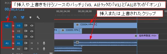

「編集画面のモニター」とは左側の「ソースモニター」、「イン」ボタンとは「インサート」ボタンですね。
「ソースモニター」の「インサート」と「上書き」ボタンは、「ソースモニター」で映像アセットの「イン点」および「アウト点」を設定した後、「タイムライン」パネルへ挿入や上書きで配置する時に使用します。
「ソースモニター」の「インサート」または「上書き」ボタンをクリックすると、「タイムライン」パネルの「挿入や上書きを行うソースのパッチ」が「オン」(青色)のトラックに、「ソースモニター」の映像アセットが挿入または上書きされて配置されます。
従って、「タイムライン」パネルの「挿入や上書きを行うソースのパッチ」が「オフ」になっている場合は、「ソースモニター」の「インサート」と「上書き」ボタンは反応しません。

また、映像アセットを「プロジェクト」パネルから「タイムライン」パネルへドラッグ&ドロップする時は、「挿入や上書きを行うソースのパッチ」の「V1」と「A1」ボタンが両方とも「オン」または「オフ」の状態で行います。「V1」と「A1」ボタンの片側が「オン」の場合は、「オン」側の映像または音声クリップのみが配置されます。
※「ソースモニター」に映像または音声アセットが入っていませんと、「挿入や上書きを行うソースのパッチ」の「V1」または「A1」ボタンは「オン」になりません。
