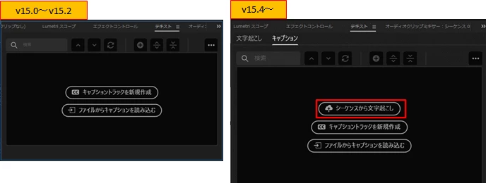

Premiere Proのバージョンは、「v15.4」になっていることを確認してください。なっていない場合はアップデートします。
手順は次のように行います。最後まで説明します。

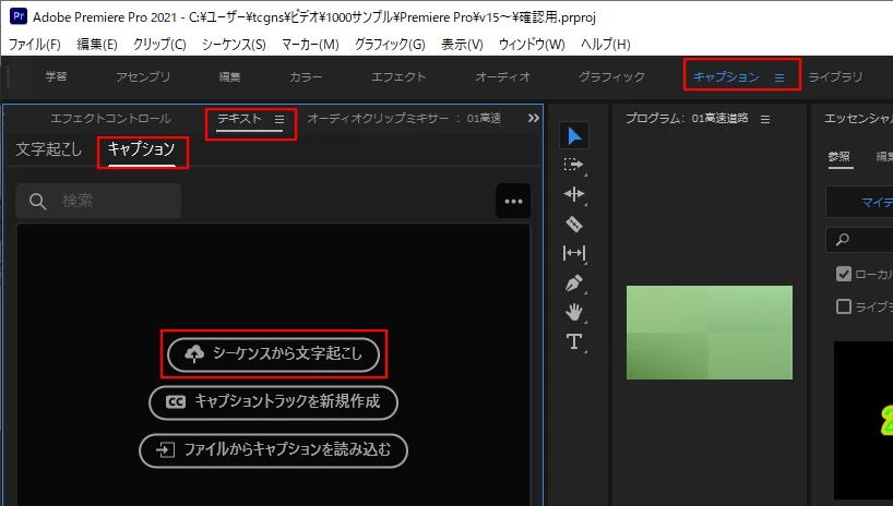

①「ワークスペース」で「キャプション」を選択します。
②すると、「エフェクトコントロール」パネルがあるグループに「テキスト」パネルが表示されます。もし表示されていない場合は、メニューの「ウィンドウ」→「テキスト」を選択すると表示されると思います。
③「テキスト」パネルの「キャプション」タブで「シーケンスから文字起こし」を選択します。

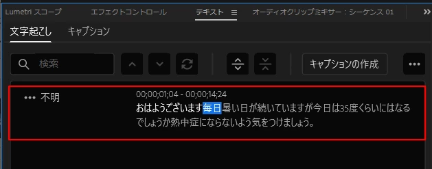

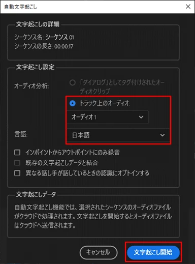

④開いた「自動文字起こし」ウィンドウで各パラメーターを設定し、「文字起こし開始」をクリックします。
⑤自動文字起こしが終了すると、「文字起こし」タブにその内容が表示されます。「キャプションの作成」をクリックします。

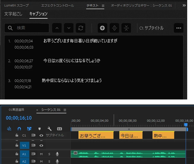

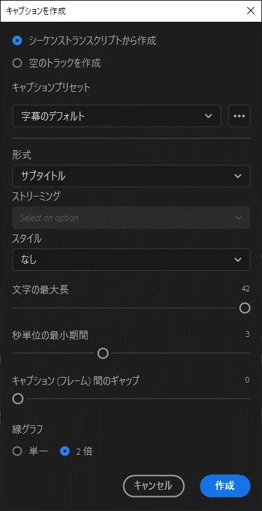

⑥、開いた「キャプションを作成」ウィンドウで各パラメーターを設定し、「作成」をクリックします。
⑦キャプション作成の進行状況が表示され、終了すると、「キャプション」タブにキャプションがセグメントに分割されて表示されます。
またキャプショントラックが作成され、セグメント単位にクリップが作成されます。
※分割がうまくいかない時は、さらに分割したり、結合したりすることができます。

「テキスト」パネルは、Premiere Pro 2021でも、v15.0以降表示されますが、自動文字起こし機能は先の書き込みの冒頭にも記載しましたが、v15.4にアップデートしないと使用できません。
すると、「キャプション」タブに「シーケンスから文字起こし」が表示されます。
それからシーケンスには文字起こしをするオーディオクリップを最初から配置しておく必要があります。

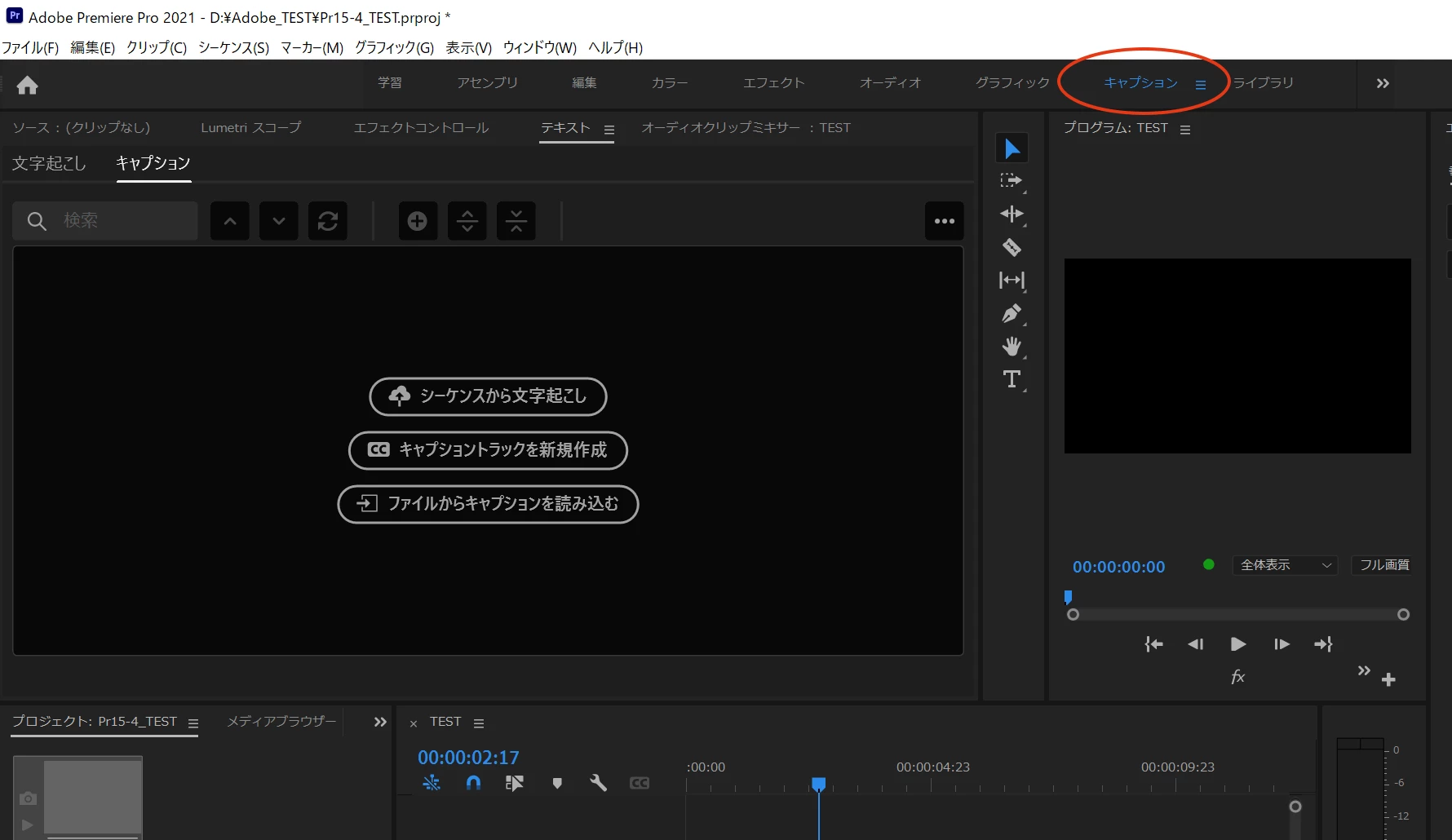

OSやお使いのPremiere Proのバージョンなどの情報がわからないので的外れになってしまうかもしれないのですが、添付画像のようにワークスペース「キャプション」をお選びいただくといかがでしょうか。
うまく解決しない場合は、下記リンク先をご参考にしていただきつつ、お使いの環境の情報と現状のPremiere Proの表示の様子のスクリーンショットをお貼りいただくと、より的確な返信が付きやすくなると思います。
【質問テンプレート】コピペして使ってください☺︎
「ウィンドウ」メニューの中に「テキスト」が表示されていない場合、Premiere Proのアップデートが行われていない可能性もあるように思いますので、念のためバージョンをご確認いただくと良いと思います。

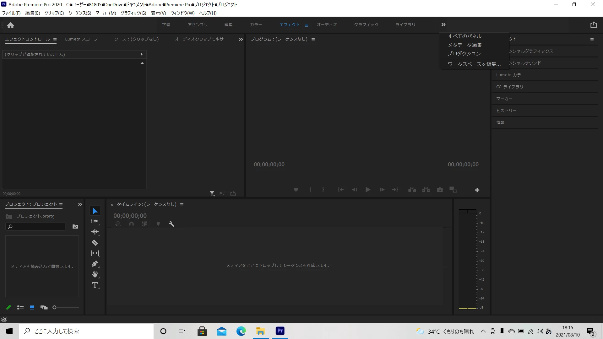

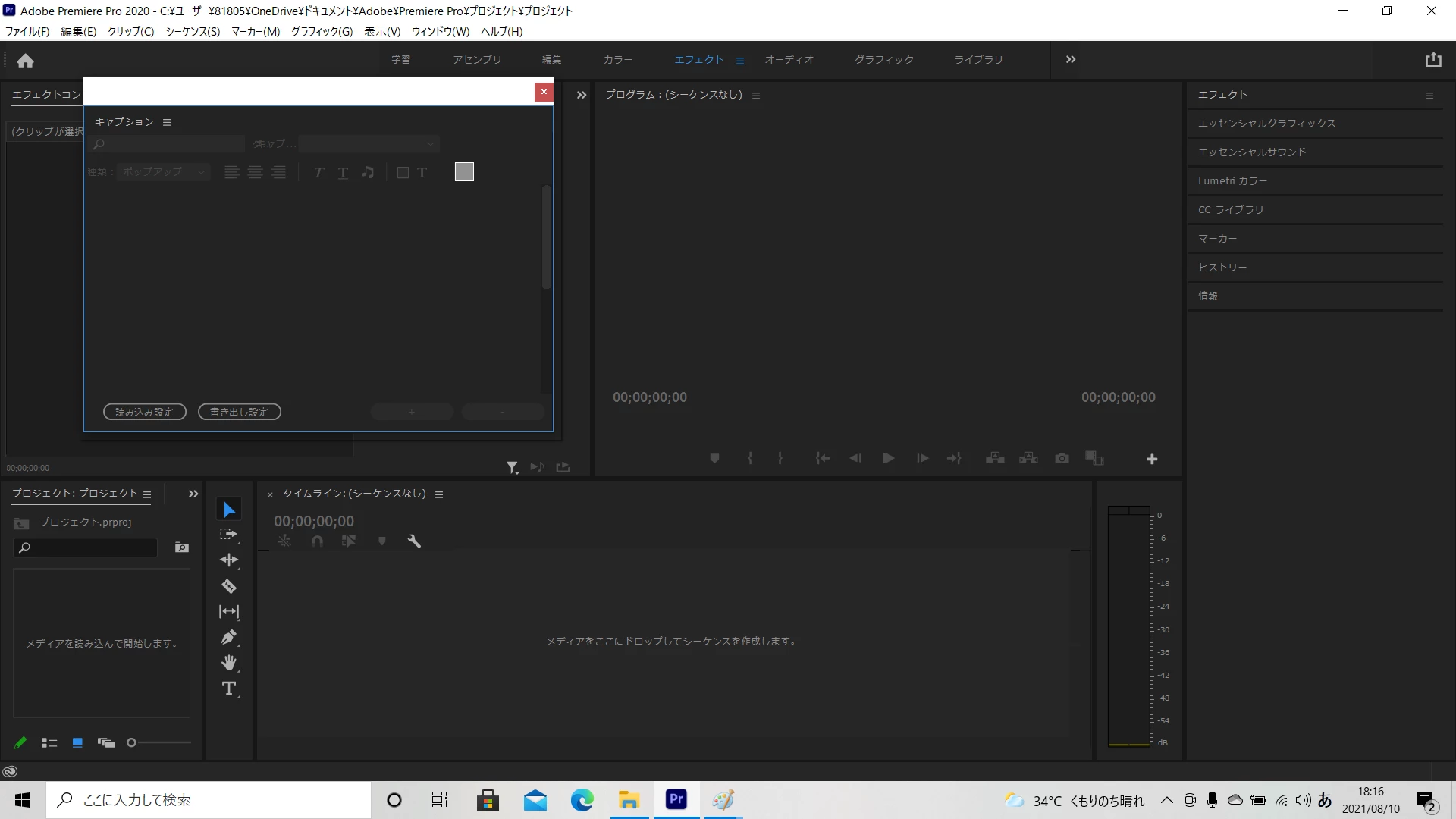

Aug 10, 2021 9:26 AM UTC
ご丁寧にありがとうございす。
バージョンに関しては最新のものでした。
こちら私のワークスペースなのですが【キャプション】もありません。。。
ウィンドウからキャプションを選択すると以下のような画面になってしまします。
基本的なことでお手数をお掛けします。。。
Ckun
Aug 10, 2021 9:29 AM UTC
添付していただいた画像を拝見しますと、「Premiere Pro 2020」と表示されていますので、一つ前のバージョンです。
「Premiere Pro 2021」のv15.4.0が最新版なので、ひとまず最新版のインストールをお試しいただければと思います。
