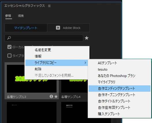

こんばんは
>タイムラインに作成したモーションをすぐにドロップして適用したかったからです。
「エッセンシャルグラフィックス」パネルの「参照」タブの「ローカルテンプレートフォルダー」にある「エッセンシャルグラフィックステンプレート」をビデオトラックにドラッグ&ドロップした後、「編集」タブに切り替えて各種パラメーターを適用したいということでしょうか。で、このタブの切り替え作業が少し面倒くさいということですね。
その場合なら、「CCライブラリ」パネルに「エッセンシャルグラフィックステンプレート」を登録したらいかがでしょうか(下図)。
「CCライブラリ」パネルに登録した「エッセンシャルグラフィックステンプレート」をビデオトラックにドラッグ&ドロップ出来ます。
こうすれば、「エッセンシャルグラフィックス」パネルは「編集」タブを開いたままに出来ます。
「CCライブラリ」パネルは「プロジェクト」パネルや「エフェクト」パネルがあるグループにあります。無い場合は、メニューの「ウィンドウ」→「ライブラリ」を選択すれば、表示されます。
「CCライブラリ」パネル内はフォルダーに分類できます。
「ローカルテンプレートフォルダー」にある「エッセンシャルグラフィックステンプレート」を「CCライブラリ」パネルに登録するには、対象の「エッセンシャルグラフィックステンプレート」のサムネールの上で右クリックし開いたメニューから「ライブラリにコピー」を選択します。「CCライブラリ」パネル内がフォルダーに分類されている場合は、フォルダー名も表示されます(下図)。

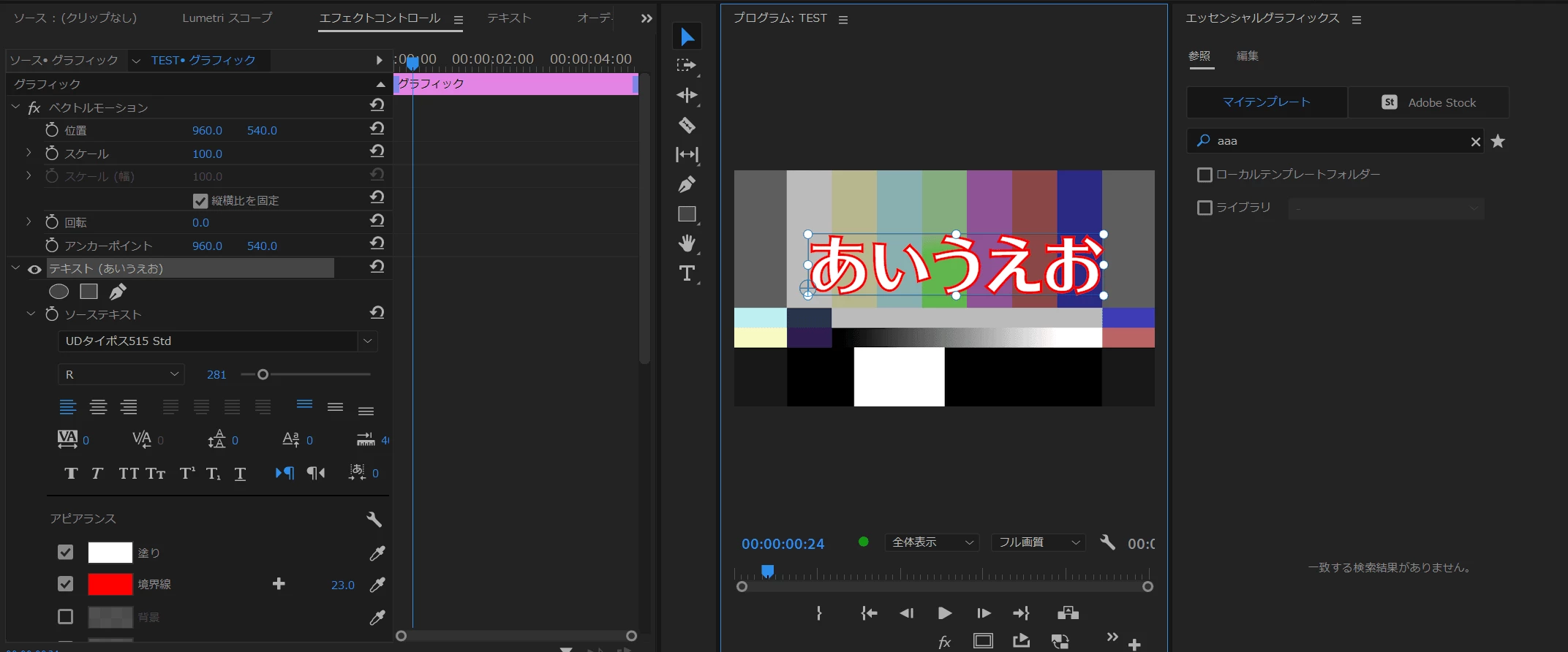

おっしゃる通り、パネルを分けることはできないと思います。
お望みに沿うものかわかりませんが、一応、「エフェクトコントロール」のウィンドウを表示、という方法もあります。

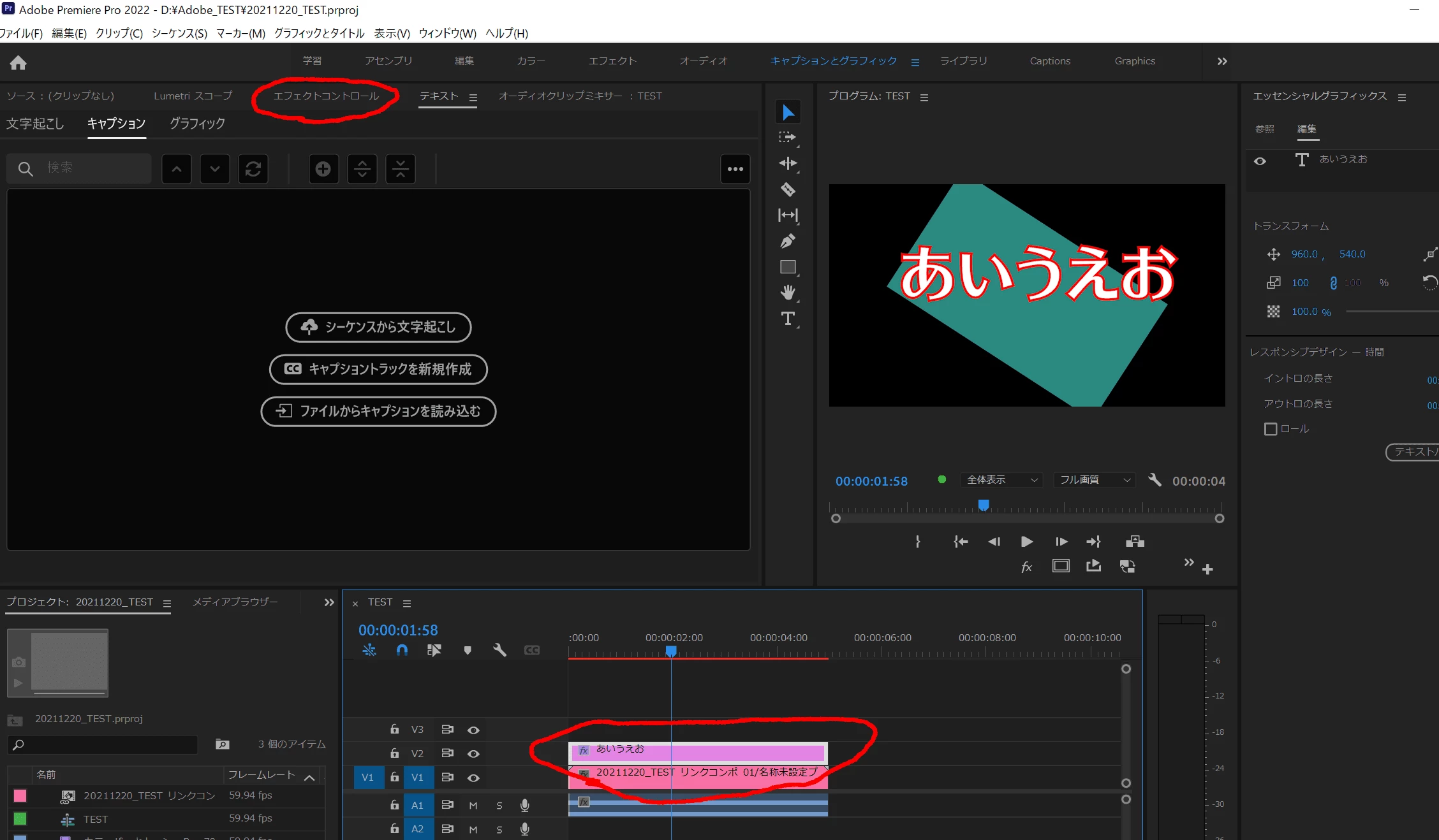

私が先ほど返信した内容は、"「エッセンシャルグラフィックス」パネルから外す"という操作ではなく、「エフェクトコントロール」のパネルを表示させる、という方法です。
おそらく、初期設定の「キャプションとグラフィック」のワークスペースは添付した画像のようなレイアウトだと思うのですが、シーケンスでグラフィックのクリップを選択した状態で左上の「エフェクトコントロール」というタブをクリックする流れです。
もし「エフェクトコントロール」のタブが見つからない場合には、上部の「ウィンドウ」メニューでら「エフェクトコントロール」にチェックを入れていただくと表示されると思います。
