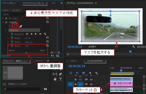

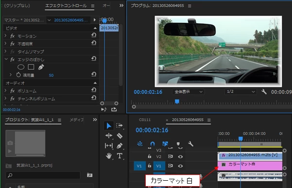

    「エッジのぼかし」エフェクトを使用する場合は、「カラマット白」を画像(または映像)クリップの下に敷きます。
    または別方法ですが、上と同様に「カラーマット白」を敷き、「不透明度」に「4点の長方形マスクの作成」でマスクを作成すればぼかすことが出来ます。
    マスクを図のように拡大し、「マスク」でぼかし量を調整します。

    こんにちは、kumayu0701さん
    >白くぼけさせる方法はあるのでしょうか?
    この他にもトラックマットを使用する方法もありますが、ここでは省きます。

    「カラーマット白」を画像クリップの下に敷き、画像に対して
    エッジのぼかしを適用しましたが、ぼかしが掛かりません。

    別方法の、「カラーマット白」を敷き、「不透明度」に「4点の長方形マスクの作成」で
    マスクを作成する方法を試しましたら、無事、白くぼかす事が出来ました!
    クリップのシーケンスの途中から、ぼけを開始したかったので、最初はマスクの
    拡張量を300%に設定して(実質マスクが掛かってないように見せて)、
    開始位置で、150%から変動するように設定しましたら、思い通りの
    結果が得られました。

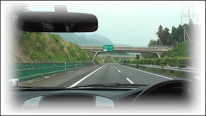

    ④V2のシーケンスAクリップに「トラックマットキー」エフェクトをかけます。
     マット;「Video 3」
     コンポジット用マット;「ルミナンスマット」
    シーケンスAで映像にモーションを適用しても、白ぼかし枠は一定幅になります。
    ※V2に直接映像を配置した場合、モーションを適用すると、白ぼかし枠は変化してしまいます。
