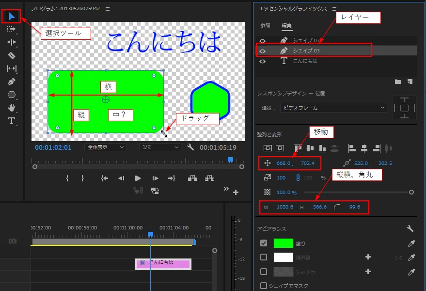

    Feb 25, 2022 7:30 AM UTC
    追記です。
    >縦中横の設定の仕方がわかりません。
    「長方形ツール」で書いた「長方形」の縦横の長さの設定方法ということでしょうか。「中」の意味が良く分かりませんが。
    その場合は、
    ・長方形の角にある4カ所のハンドル(四角の点)に「選択ツール」のカーソルを置き、双方向矢印に変わったら伸縮する方向にドラッグします。⇒長方形の縦横がドラッグした方向に変化します。
    ・長方形の辺の中間にある4カ所ハンドル(四角の点)に「選択ツール」のカーソルを置き、双方向矢印に変わったら伸縮する方向にドラッグします。⇒長方形の形がドラッグした方向に変化します。
    ・長方形の移動は「選択ツール」で長方形の内部を移動する方向にドラッグします。
    また、「エッセンシャルグラフィックス」パネルで対象のレイヤーを選択して「整列と変形」項の赤枠で囲んだ部分でも長方形の移動、縦横変更、角丸設定ができます。
    さらに「エフェクトコントロール」パネルの「グラフィック」→「シェイプ(・・・)」→「トランスフォーム」の各パラメーターでも同様のことができます。
    いろいろ試してみてください。
