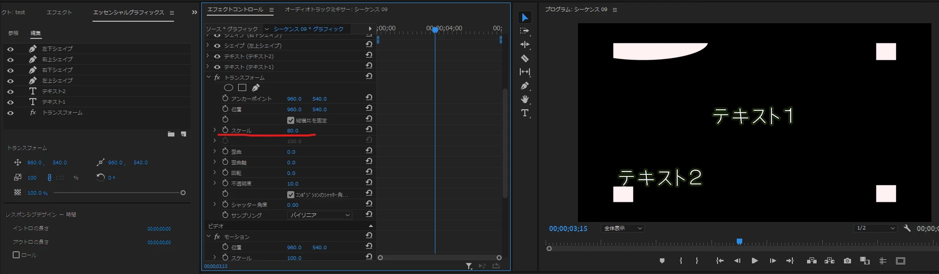

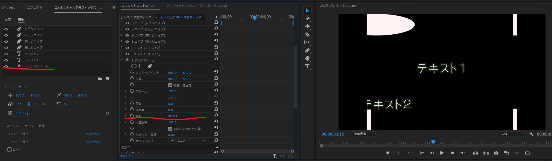

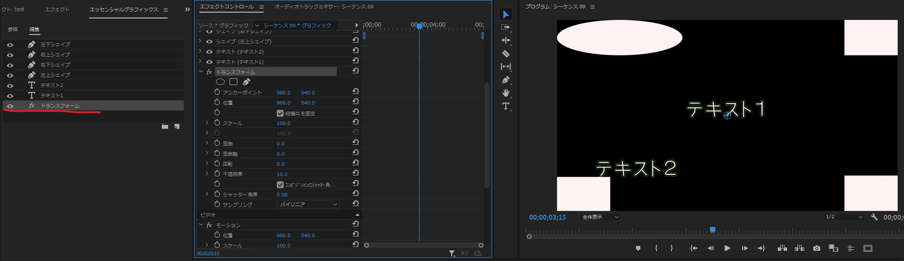

Ckun
June 16, 2021
私もPremiere Pro v15.2で似たような状況で試してみましたが、KO_2001さんと同様の動作をします。
結論から申しますと、これは異常ではなく内部処理の流れで捉えるとわかりやすいのではないかと思います。
【追記】位置の移動に関してはバグがあるようなので、追記・修正しました。
添付していただいた画像では「トランスフォーム」エフェクトが一番下にありますが、これを「テキスト(テキスト1)」と「テキスト(テキスト2)」の間に配置して、スケールや不透明度を変化させていただくと、挙動がわかりやすいと思います。
イメージとしては、シーケンスのフレームサイズと同じ「透明なシート」があるととらえてください。シェイプやテキストは、その透明シートの上に描かれています。
「トランスフォーム」エフェクトが一番下にある場合、透明なシートのみにその効果が表れます。その状態で縮小しますと、シートが小さくなってしまいますので、上に乗っているテキストやシェイプがはみ出してしまう部分が表示されなくなってしまいます。
位置を移動する場合は、乗っているテキストやシェイプごと動きます。
位置を移動しても透明シートが移動するだけなので変化はないはずなのですが、スケールが「100」の場合は上のシェイプやテキストも動いてしまいます。
スケールを「101」など少し変えてやると、おそらく本来の挙動である『表示される範囲が変わる(透明シートが移動し、テキストやシェイプのはみ出た部分が表示されなくなる状態)』状態になるようです。
【追記】スケールは100のままで、シャッター角度を変えても効果があるようです。
不透明度を操作しても、透明シートの不透明度はどのようにしても透明のままなので、変化はありません。
操作性として理にかなっているか否かは何とも言えないところでして、スケールを100にしたときとそれ以外で挙動が変わることも少し不安が残りますが(今後アップデートで挙動が変わると、将来改訂版を作るときなどに挙動が変わるかもしれないので)、とりあえず現状ではそのような動作をするようです。

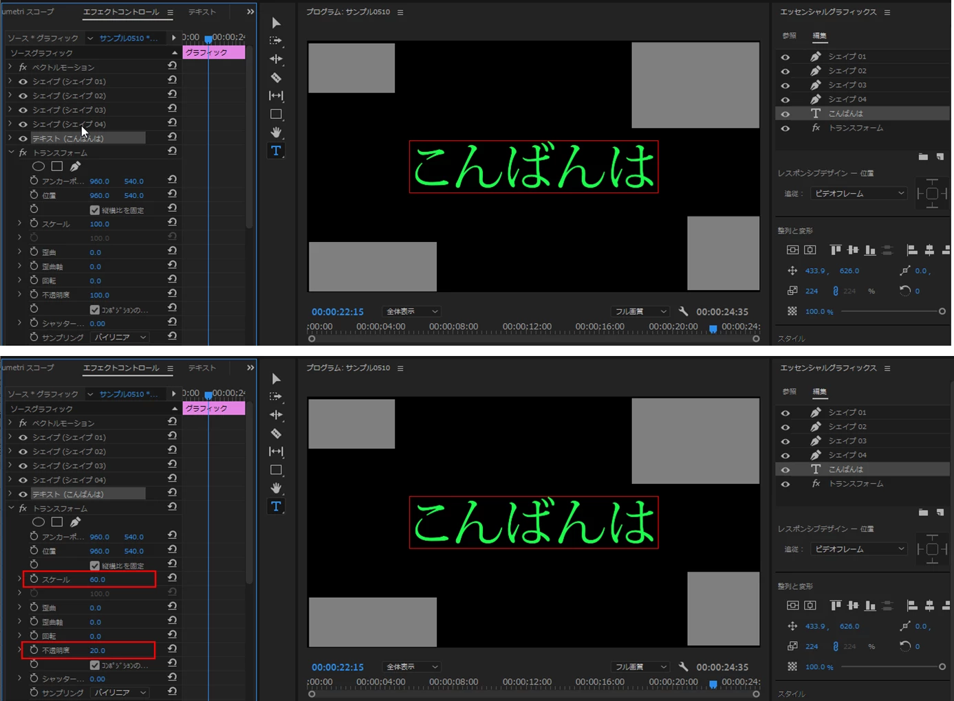

150kw
June 16, 2021
こんばんは、KO_2001さん
Windows 10 v2004+Premiere Pro v15.2.0での確認ですが、「トランスフォーム」エフェクトをレイヤーの一番下に置いた場合、「スケール」と「不透明度」パラメーター、さらにその他のパラメーターを含めて適用されないです。
下上図は、パラメーター初期値のまま、下下図は「スケール」と「不透明度」パラメーターを変更していますが、何の変化もありません。
他のエフェクト(モザイク、ブラー(ガウス)等)も一番下にかけてみましたが、何の変化もありませんでした。
なんかおかしい挙動だと思いますので、「おかしいなと思ったら」(下記リンク)を試してみたらいかがでしょうか。
最初に、「B. 環境設定フォルダーの再作成」項を試してみてください。直らなかったら❹の次にある「注意:」項も行ってみてください。Premiere Pro v15.xをご使用の場合はフォルダーを「15.0」に読み替えてください。
Windows おかしいなと思ったら(Windows 版 Premiere Pro CC) (adobe.com)
macOS  おかしいなと思ったら(Mac OS 版 Premiere Pro CC) (adobe.com)
また、アンインストール・再インストールも試してみてください。その際、環境設定は削除する、または引き継がないを選択してください。
