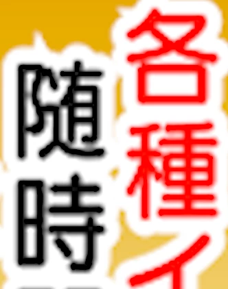

ご覧いただくと分かりますが、「随」「各」のストロークをある一定以上太くすると、突き出る部分が現れてきました。

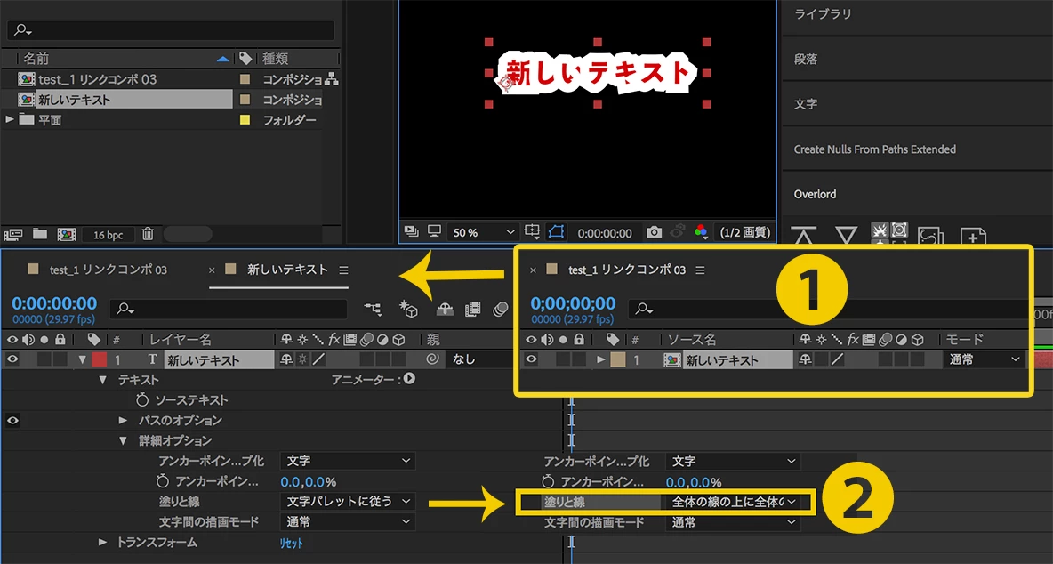

置き換えの後は、After Effectsで編集できます。
コンポジション名に「リンクコンポ」が含まれているコンポジションでプレビューされる映像が、Premiereの方に反映されます。
下記の例では、「リンクコンポ」の中にコンポジション「新しいテキスト」が入っています(ネスト化)。(①の状態)
「新しいテキスト」をダブルクリックするとコンポジションが開いて、テキストが配置されているので、プロパティを変更したり動きを付けたりして、保存すればPremiereのプレビュー画面も変わります。
After Effectsで開いた時にテキストが重なっている状態になった時は、②のように設定を変えてください。

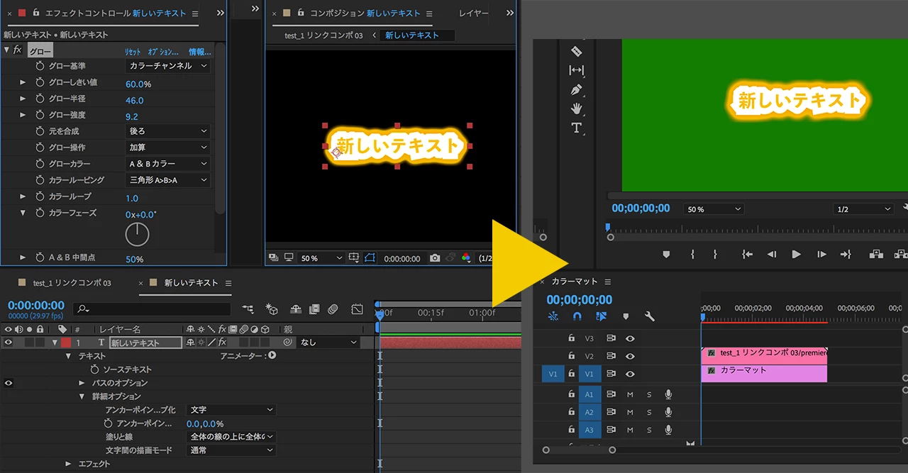

別スレッドで質問されているグローも、After Effectsの「グロー」を適用すると、光ったような表現になります。

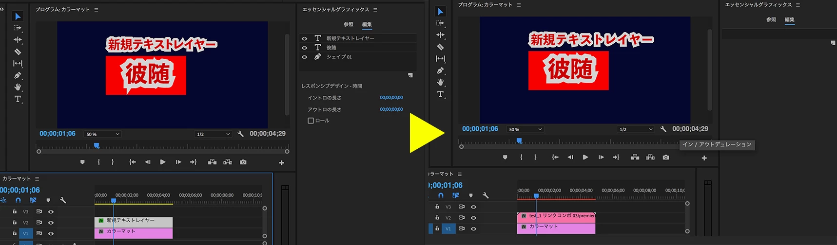

もし、After Effectsも使えるなら、エッセンシャルグラフィックスでテキスト・図形と動きを作ってから、After Effectsのコンポジションに置き換えるだけで、飛び出しは軽減されます。
下図は、線の幅を広げすぎているので飛び出しは残っていますが、一般的な数値であれば飛び出しは、ほぼ消えます。

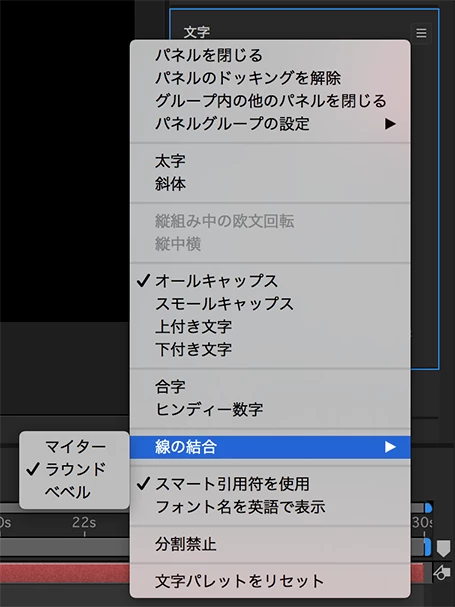

また、After Effectsの文字パレットには、Illustratorのように「線の結合」のオプションが用意されています。(比率はありません)

お世話になります。
Premier上で、テキストクリップを右クリックし、After Effectsコンポジションに変化しました!
書かれていた通り、ストロークの飛び出しがなくなりました!
