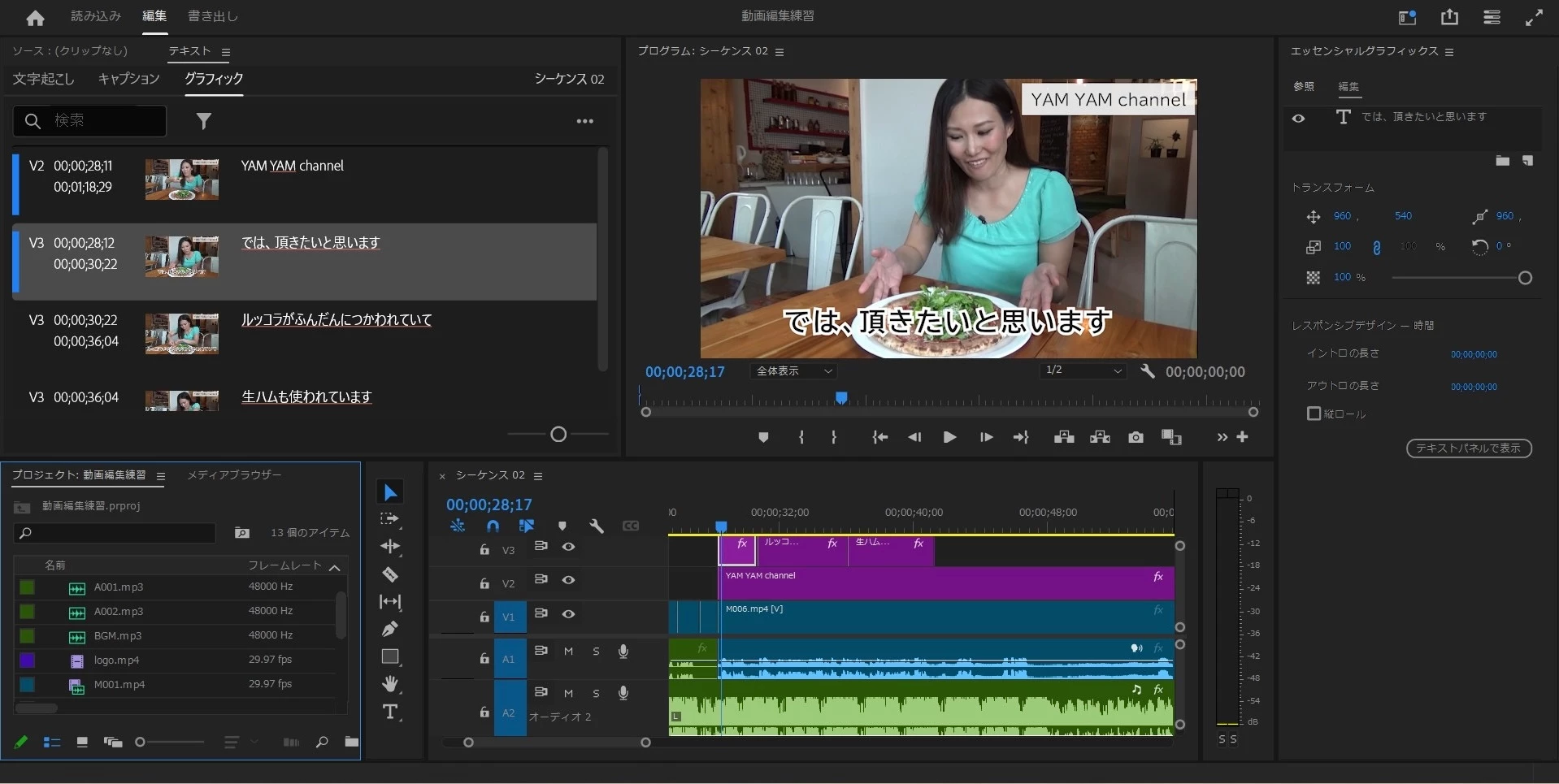

テロップを設定し、その後フォントなどの変更をしようとした際、エッセンシャルグラフィックスの編集画面で整列などの一部項目が出てこなくなってしまいました。
今現状、トランスフォーム、レスポンシブデザインのみが表示されてます。
試したこと
・保存したレイアウトにリセット
・メディアキャッシュのクリア
・再起動
の3点を行いましたが、改善できず。
ご教示いただけますと幸いです。

提示いただいたスクリーンショットはテキストレイヤーが選択されていません。この場合ですと、「トランスフォーム」と「レスポンシブデザインー時間」が表示されます。
私の場合も同じです(下図)。
テキストレイヤーを選択すると下図のようになります。この内容でいかがでしょうか。
「レスポンシブデザインー位置」、「整列と変形」、「リンクスタイル」、「テキスト」、「アピアランス」が表示されます。
要はテキストの編集を行う場合は、対象のテキストレイヤーを選択します。
*テキストレイヤーは複数個作成できます。

情報が少なく申し訳ございませんでした。
windows11
23H2(OSビルド22631.4037)
Premiere Pro
バージョン24.6.1(ビルド2)
「レスポンシブデザインー位置」の下にある「整列と変形」が表示されないということでしょうか。その下の「リンクスタイル」、「テキスト」、「アピアランス」等は表示されていますか。
→されていません。
①②行いましたが改善がございません。
私の場合も同じです(下図)。
