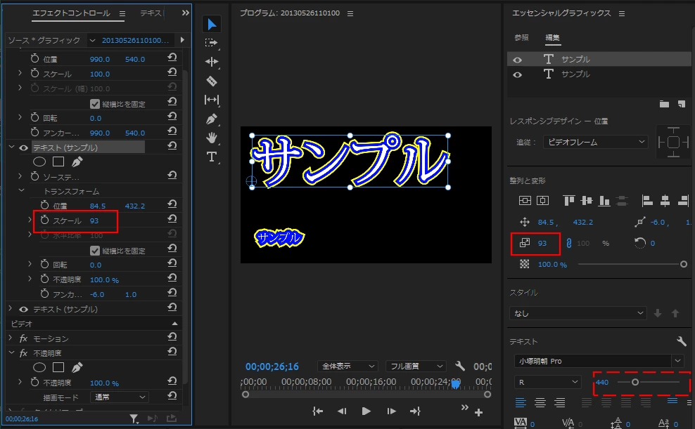

エッセンシャルグラフィックスで、テキスト拡大時に境界線の比率が変わってしまう
エッセンシャルグラフィックスについての質問です。
テキストスタイルで塗りと境界線を2本設定して、テロップを作成しております。
テキストを拡大したい時に、全ての境界線が現在の線幅の比率のまま拡大したいのですが、
拡大すると塗りが大きくなり、線の部分は数値が変わらず、比率が変わってしまいます。
こちら、比率をそのままに拡大する方法はありますでしょうか?
現在15.0のバージョンを使用しております。

こんばんは、Teppel.H.77さん
推定ですが、下図赤破線枠部のパラメーターで変更したのではないでしょうか。
下図赤枠部のパラメーターのいずれかで変更してみたらいかがでしょうか。

こんばんは、Teppel.H.77さん

ご回答ありがとうございます。
ご指摘の通り、破線部分で大きさの変更をしておりました。
教えていただいた方法で、悩みが解決致しました。
教えていただき本当にありがとうございます。
