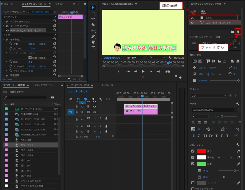

①顔の画像を作成します。.psdや.pngファイル形式なら背景を透明にできます。
②レイヤー右下の「ファイルから」アイコンをクリックし、開いたメニューの「ファイルから」を選択すると、顔の画像ファイルを読み込めます。レイヤーの一番上に読み込まれます。
テキストレイヤーを選択すると、テキストに「アピアランス」項で「境界線」や「背景」を付けることができます。「背景」別名「座布団」を簡単に付けることができます。

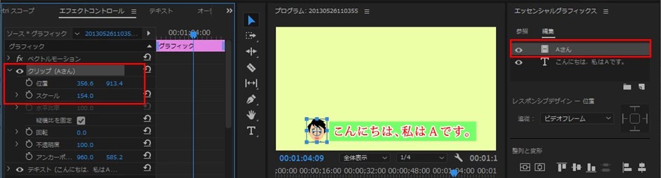

③顔の画像(Aさん)レイヤーを選択し、「エフェクトコントロール」パネルの「クリップ(Aさん)」の「位置」と「スケール」パラメーターで、顔の画像(Aさん)の位置とサイズを調整します。

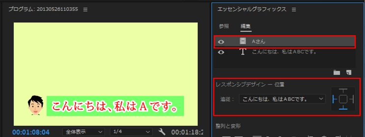

④画像がテキストに紐づいて動くような設定が出来ますから、試してみてください
・顔の画像(Aさん)レイヤーを選択します。
・「レスポンシブデザイン-位置」項で紐付ける先のテキストを選択します。
・その右側で、テキストのどの辺に紐づけるかを指定します。紐づける辺をクリックして青くします。ここでは左辺と下辺です。

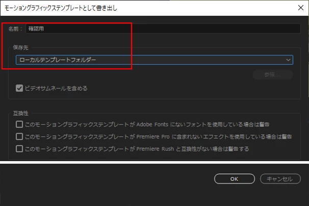

①ビデオトラックのグラフィックテロップクリップを選択し、メニューの「グラフィック」→「モーショングラフィックステンプテートとして書き出し」を選択して開いた「モーショングラフィックステンプテートとして書き出し」ウィンドウで「名前」は分かりやすい名前を入力し、「保存先」は「ローカルテンプレートフォルダー」に設定して「OK」をクリックします。

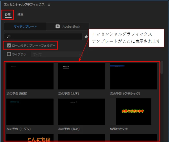

②すると、「エッセンシャルグラフィックス」パネルで「参照」タブをクリックし、「ローカルテンプレートフォルダー」にチェックを入れると、その下のエリアに書き出したエッセンシャルグラフィックステンプレートが表示されます。
③別のプロジェクトでも同じように表示されますので、書き出したテンプレートをビデオトラックにドラッグ&ドロップします。文字を変更したい場合は打ち変えます。この変更は、ローカルテンプレートフォルダーのエッセンシャルグラフィックステンプレートには反映されません。
