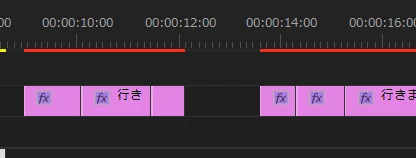

エッセンシャルグラフィックスの時系列のデータを書き出す方法
添付ファイルのようなエッセンシャルグラフィックスをカットしたタイムライン上のデータの「start time」と「End time」のデータを書き出す方法があれば教えて頂きたいです。
そのデータをエクセルに移してそこに文字を打ち込み動画に反映したいと考えております。

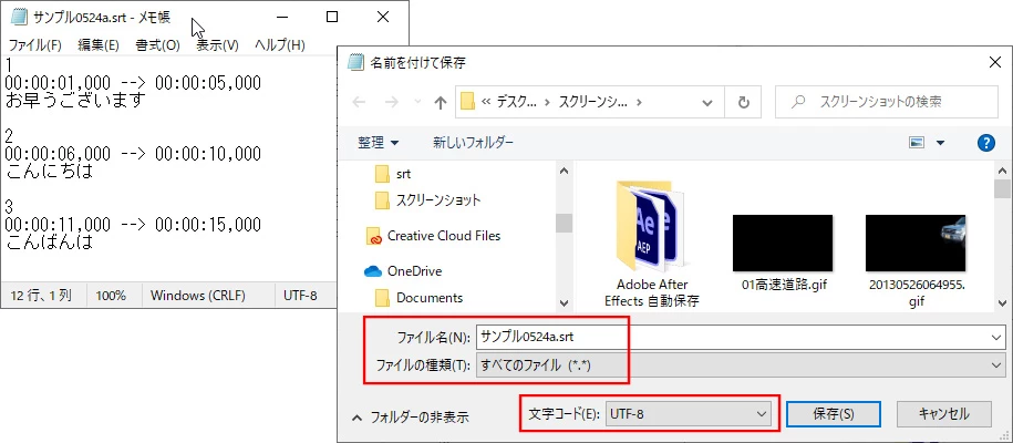

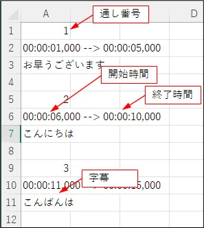

Excelデータは下図のように作成します。
・秒以下の単位はミリ秒です。
・矢印(-->)の両側には半角スペースが入ります。
これをメモ帳にコピー&ペーストし、文字コードを「UTF-8」にして拡張子を「.srt」に変更して保存します。
Premiere Proの「テキスト」パネルの「キャプション」タブの「ファイルからキャプションを読み込む」から.srtファイルを読み込みます。
あとは一般的な文字起こしの手順通りです。

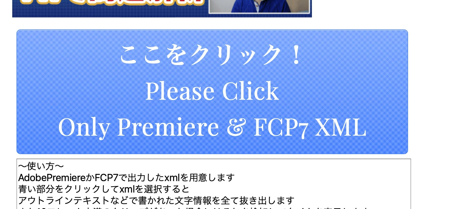

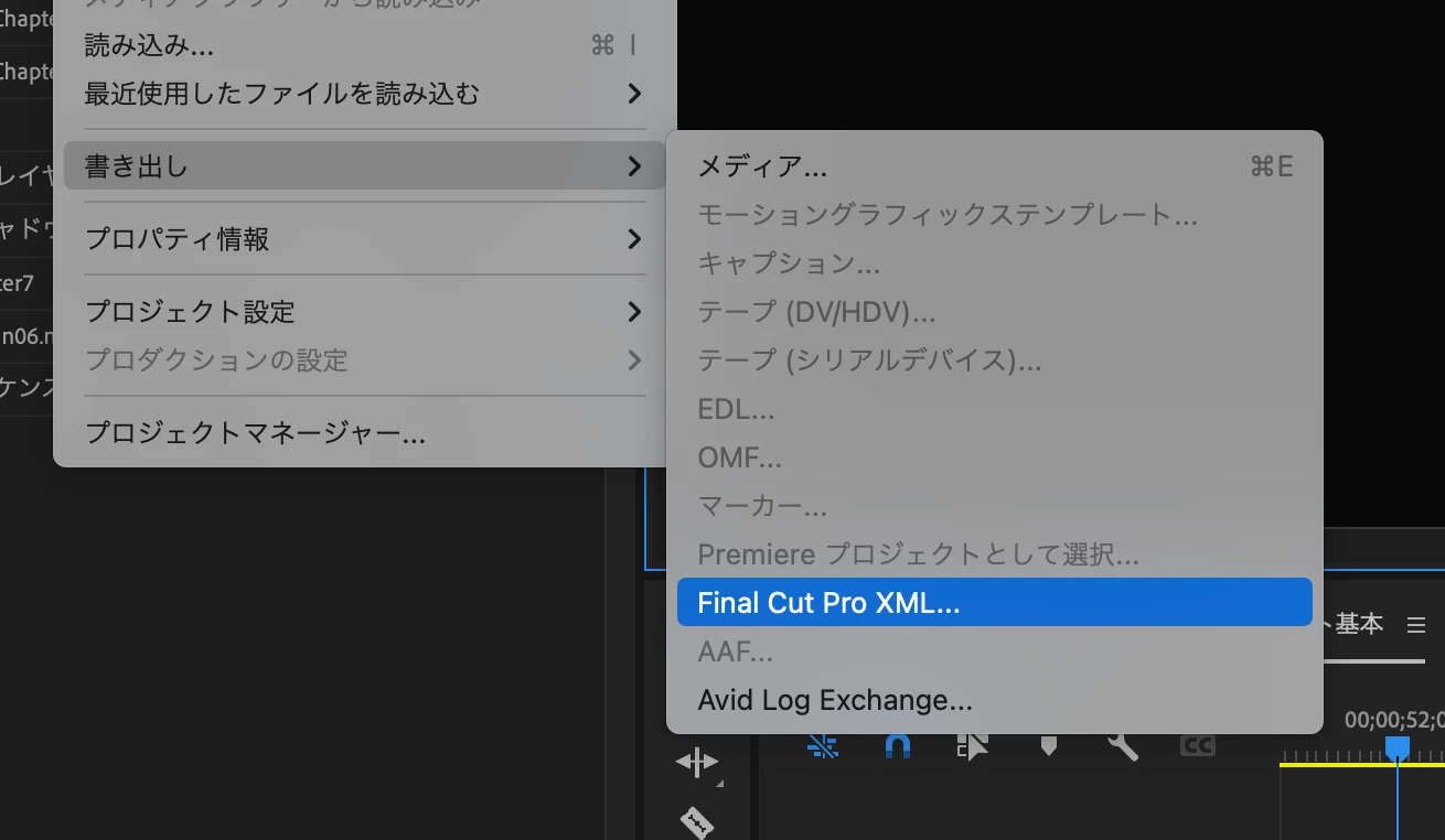

一旦XMLというファイルに書き出しして、専用のサイトで読み込むと、
タイムコードとテキストが、テキストデータとして取得できます。
シーケンスを選択してる状態で
メニューバー「ファイル」メニュー→「書き出し」→「FINAL CUT PRO XML」
でXMLファイルを書き出します。
以下のサイトにアクセスし、
https://adobe-premiere-tips.com/2019/06/19/prとfcp7のシーケンスからテキスト情報を抜き出す/
「ここをクリック!」ボタンを押して、書き出したXMLファイルを選択します。
これで、タイムコードとともにテキスト情報が表示されます。
いかがでしょうか?

スクリーンショットのビデオトラックにある左側3個、右側3個のクリップをそれぞれ「start time」と「End time」と言っているのでしょうか。またそれらのクリップは元のクリップを「レーザーツール」等でカットして作成したものでしょうか。
