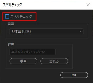

推定ですが、v22.2.0をご使用だと思いますが、このバージョンでその症状が出たのではと思います。
v22.1.1からユニバーサルテキストエンジン、便利なスペルチェック、タイトルとモーショングラフィックスの検索と置換、よりシンプルなテキストナビゲーションなど、複数の拡張機能(下記下側のリンク)が搭載された関係で、v22.1.1以降動作が重くなっているようです。v22.1.1は他のトラブルがあって実際には使用できませんでしたが。
これが原因の可能性があるかも知れません。
Adobe Premiere Pro 必要システム構成
新機能の概要 | Premiere Pro の最新リリース (adobe.com)
改善するかどうか分かりませんが、スペルチェック機能を外してみたらいかがでしょうか。
スペルチェック機能を外すには、メニューの「編集」→「スぺリング」→「スペルチェック設定」を選択し、開いた「スペルチェック」ウィンドウで「スペルチェック」のチェックを外します(下図赤枠部)。
