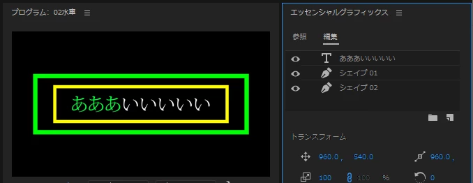

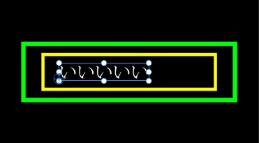

ちょっと意味が良く分からないのですが、ここでは同心の2個の長方形に枠を付けるという意味に解釈しました。下図のようなイメージでしょうか。

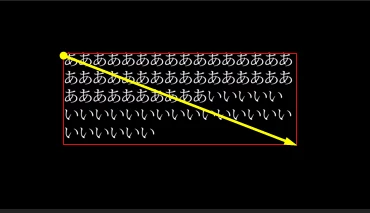

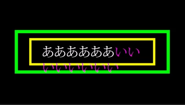

>文字が画面いっぱいになった場合は自動で折り返してくれるとうような機能・・・
通常は、1クリック後テキストを入力していくにつれて赤い入力ボックスは伸びますが、この場合は「Enter」キーで改行が必要になります。
また、最初に、赤い入力ボックスをドラッグして作成してからテキストを入力すれば、枠の右端迄入力されると自動で改行します。

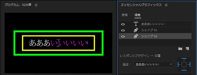

「レスポンシブデザイン-位置」機能を使用するとできます。

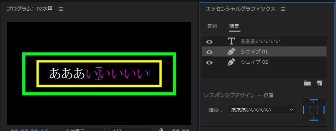

ここではテキストレイヤーを「親レイヤー」、2個のシェイプレーヤーを「子レイヤー」として説明します。
①テキストと2個の長方形の枠をレイアウトします。長方形枠はシェイプで作成します。
②親レイヤーの変更に追従する子レイヤーの「シェイプ01」レイヤーを選択します。
「レスポンシブデザイン - 位置」の「追従」項で、親レイヤーの「あああいいいいい」テキストレイヤーを指定します。
次に、子レイヤーを追従させる親レイヤーの各エッジを定義します。右側の図で中央の四角をクリックして上、下、左、右のピンを青くします。なお、解除するには、中央の四角を再度クリックします。
③「シェイプ02」レイヤーも上記②と同様に行います。これで完成です。

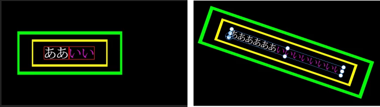

④テキストの文字数変更、フォントサイズ変更、位置移動、スケール、回転等に対し、枠はテキストに自動で追従するようになります。

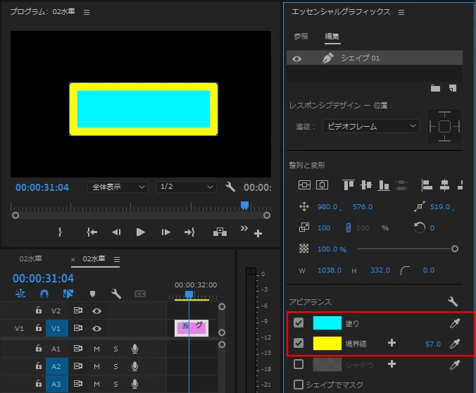

もしかしたら、下図のような境界線付き長方形でしょうか。
その場合なら、シェイプレイヤー1個で作成できます。

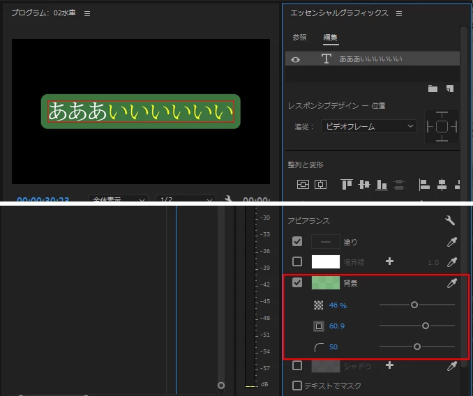

「アピアランス」項で、「塗り」にチェックを入れ色を指定すれば背景が作成されます。「境界線」にチェックを入れ、色と太さを指定すれば境界線が作成されます。
また、現在のバージョンではテキストに背景を付けることができます。「アピアランス」項で、「背景」にチェックを入れ、不透明度、サイズ、角Rを指定します。
