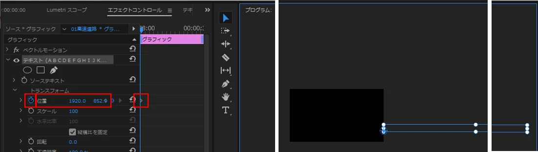

①クロールタイトルの文字を入力します。
②再生ヘッドをクロール開始時間に移動します。
③グラフィッククリップを選択したまま、「エフェクトコントロール」パネルを開き、「グラフィック」→「テキスト」→「トランスフォーム」→「位置」パラメーターの左側数値を大きくして文字オブジェクトを画面右から消える位置まで移動します。
また、右側数値で文字オブジェクトの上下方向位置を調整します。
④「位置」パラメーターの「アニメーションのオン/オフ」アイコンをクリックし、キーフレームを打ちます。

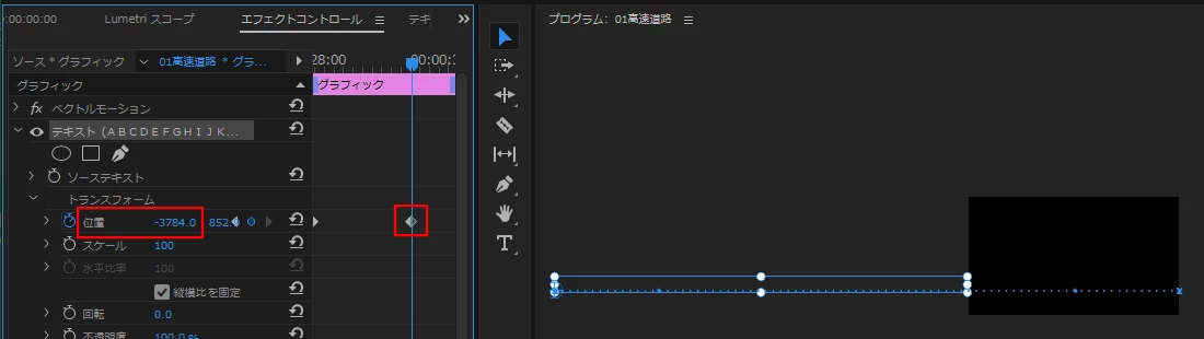

⑤再生ヘッドをクロール終了時間に移動します。
⑥上記「位置」パラメーターの左側数値を小さくし、文字オブジェクトを画面左から消える位置まで移動します。
⑦すると、再生ヘッド位置にキーフレームが自動的に打たれます。
