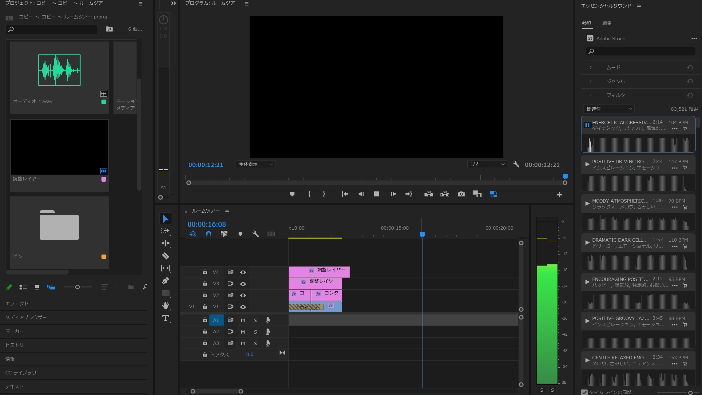

・参照画面のエッセンシャルサウンドからオーディオをタイムラインに
 追加できて、再生しても音が鳴らない。

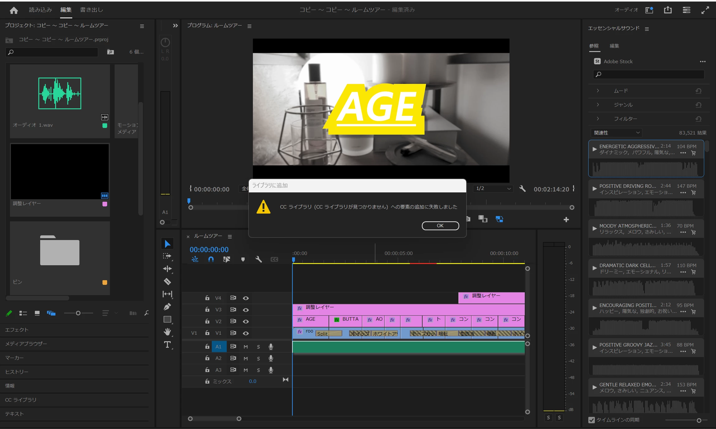

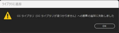

・ドラッグしてタイムラインに追加しようとすると、メッセージが出て
 追加ができない。添付あり
・自分で撮影した動画を読み込んだ場合は、再生すると問題なく音がなります。

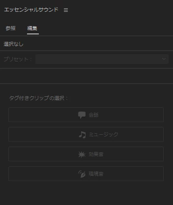

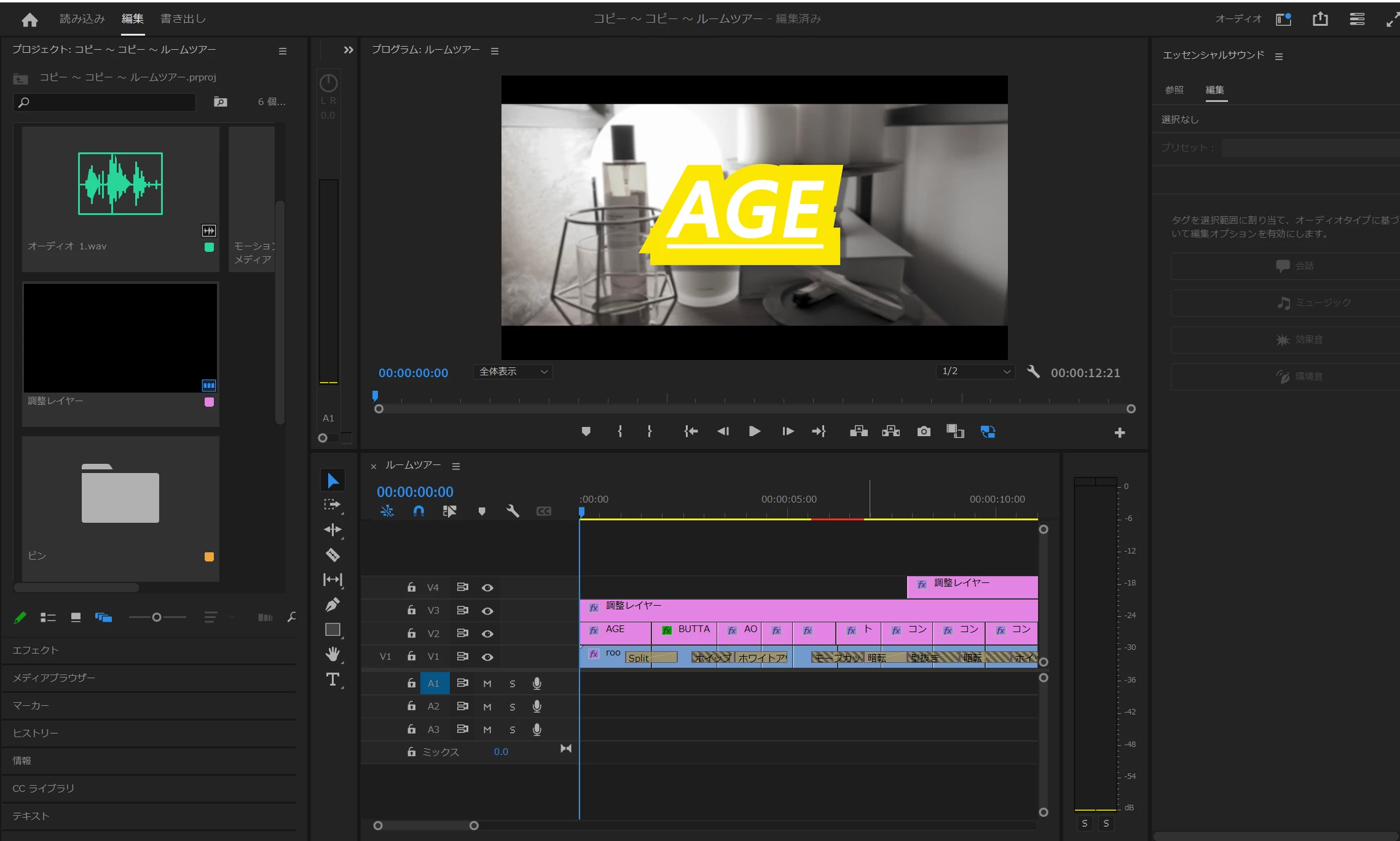

・エッセンシャルサウンドの編集メニュー内がグレーアウトして何もできない
 添付あり

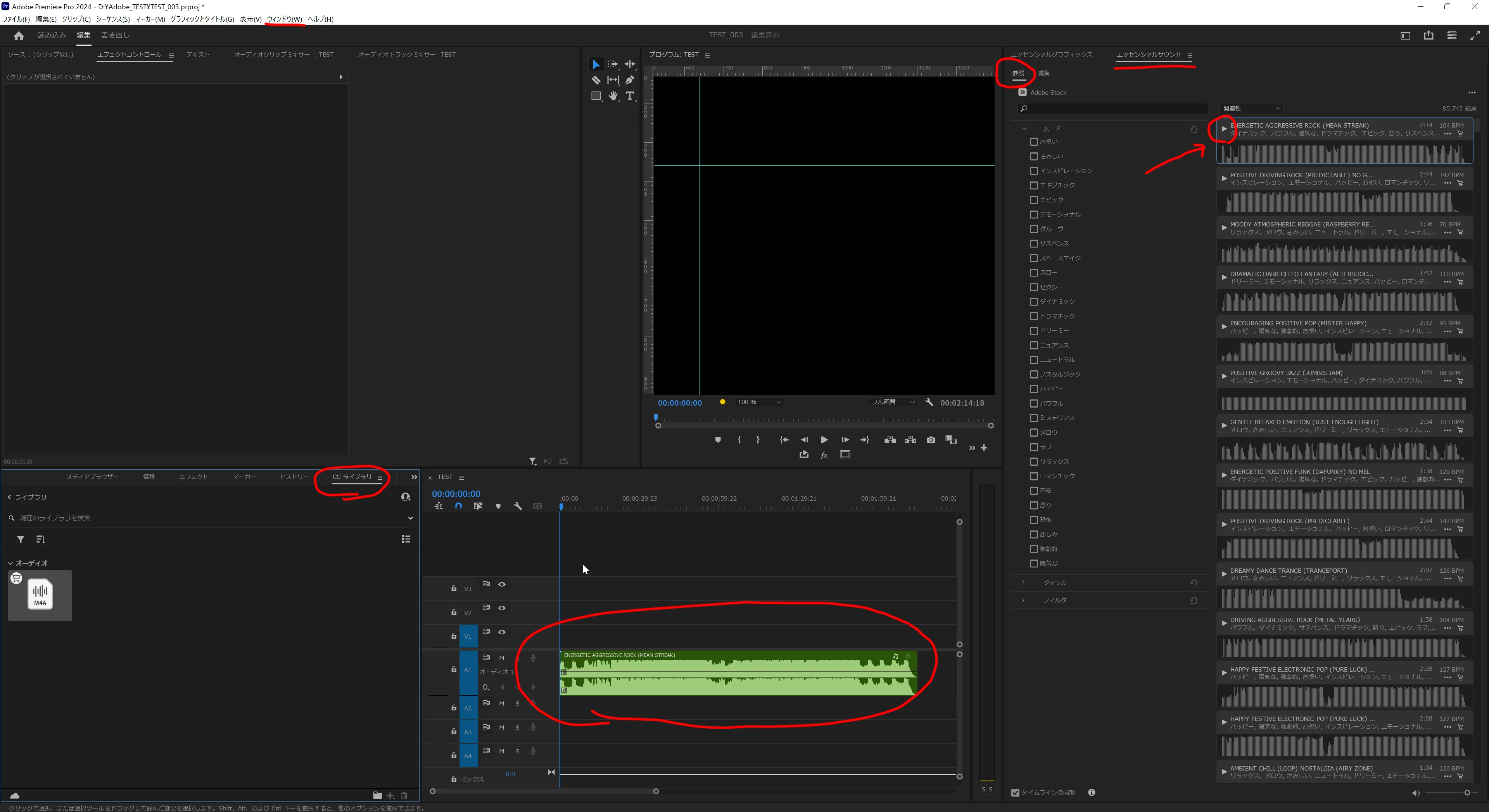

    そのうえで、ということにはなってしまうのですが、もう少し広めのスクリーンショットを貼っていただきますと、もしかするとなにか解決につながるヒントが見えてくるかもしれません。
    こちらは私の手元の環境での状況なのですが、画面右側のように「参照」タブを選んだ際に楽曲のリストと波形表示が出るか否か、右上の赤丸で囲った再生ボタンを押すと音楽が出るか否か、そして左下の「CCライブラリ」のウィンドウの表示がどのようになっているかといったことがポイントになってくるかと思います。
    また、「オーディオをタイムラインに追加できて、再生しても音が鳴らない。」状態で、タイムラインに波形が表示されているか否かも気になるところです。
    環境によってウィンドウの位置が異なったり表示されていないこともあるかと思います。エッセンシャルサウンドは先ほどスクリーンショットを貼っていただいていましたので表示されているかと思いますが、CCライブラリが表示されていない場合、画面上部の「ウィンドウ」メニューから「ライブラリ」を選んでいただくと、表示されるかと思います。

    ご返信をいただき、誠にありがとうございます。返信が遅くなり申し訳ございません。
    エッセンシャルサウンドの状態を追記しますと
    (参照)
    各オーディオの参画の再生ボタンをおしますと、問題なく再生できます。
    ただ、ドラッグしてタイムラインに追加ができなくなっています。
    (編集)
    こちらはグレーアウトし操作が全くできない状況です。
    もしかしたら、タイムラインにオーディオを追加できないと
    有効にならないかおもと思いました。
    現状はタイムラインへの追加は全くできなくなり、追加後の再生は
    できていないです。
