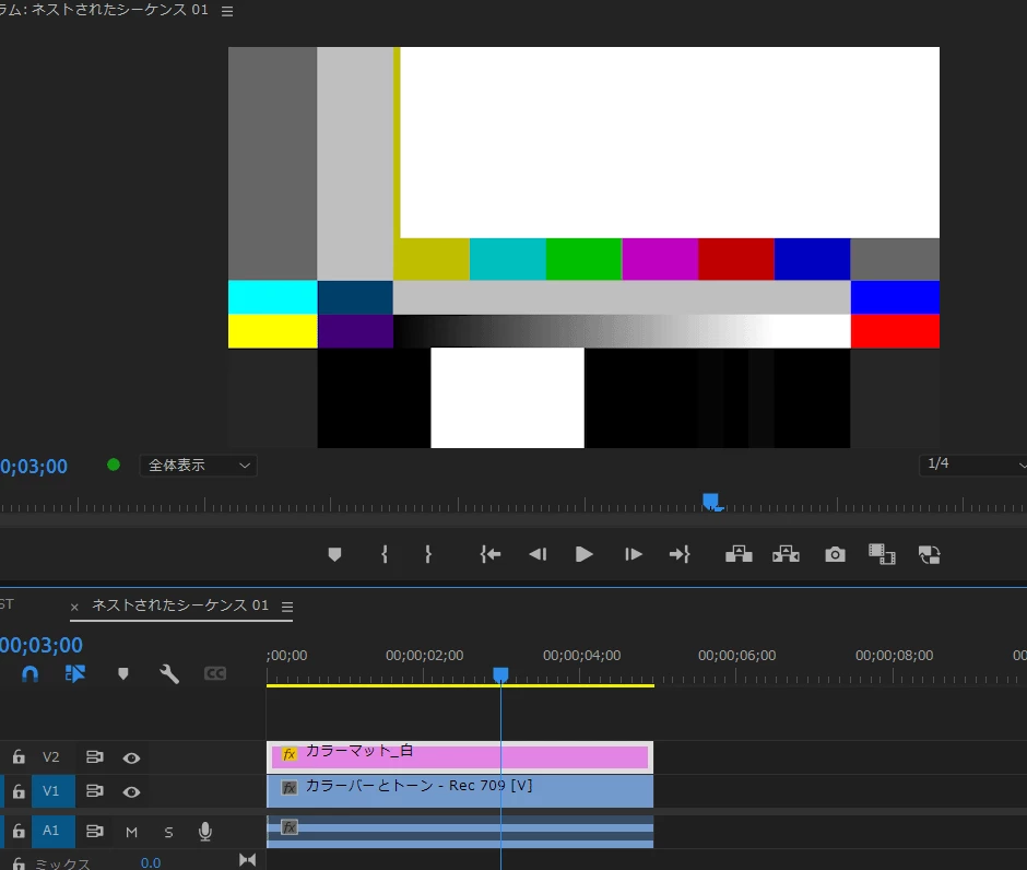

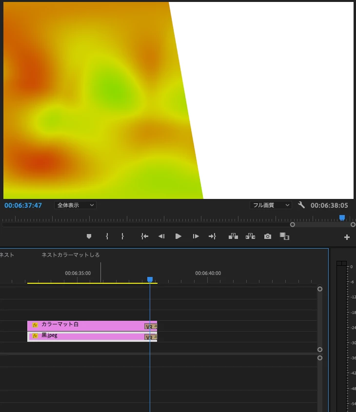

画像を一枚と上にカラーマットの白を配置して下の画像の一部を隠すような編集をしているのですがその際にトランジションでライトリークをかけたのですが、下の画像にししか適用されずに画像半分にしかトランジションがかからないような現象が発生しています。
画像全体にライトリークをかけるためにはどのようにしたらいいのでしょうか?

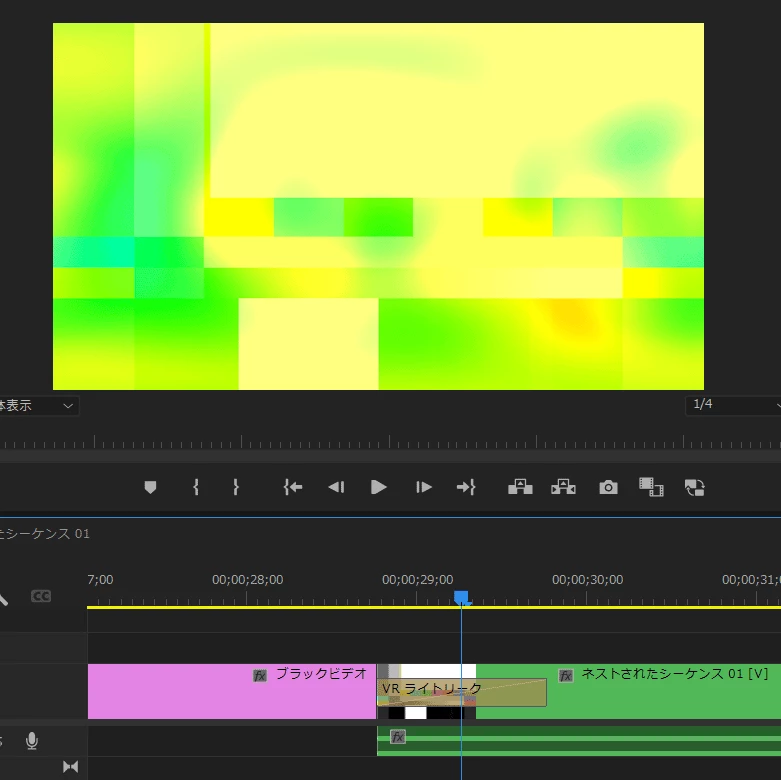

黒味からライトリークをかけたい場合には、ブラックビデオを使っていただくとよいのではないかと思います。
※現状のやり方で白を85%程度にする方法もありますが、その場合背景は「黒」ではなく「透明」という扱いであることに注意が必要になります。少々ややこしいのですが、ブラックビデオとの間に適用する場合と、下に黒味をおいて適用する場合と、下に何も置かず適用する場合では、最終的に得られる効果が変わってきます。

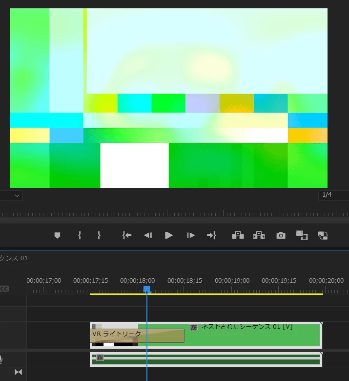

白を85%にして、下のレイヤーに何も置いていないとこのようになります。

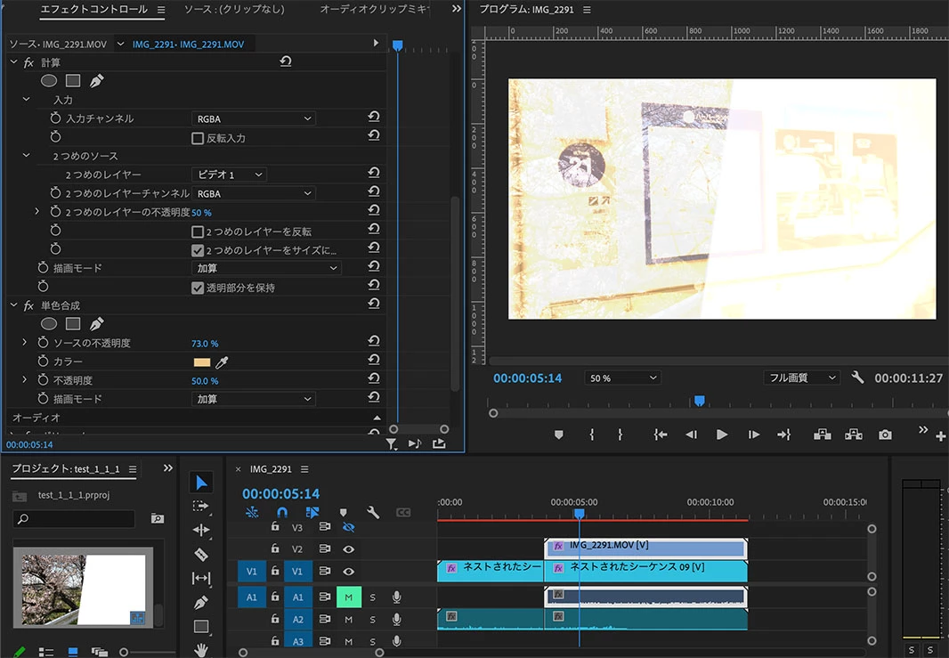

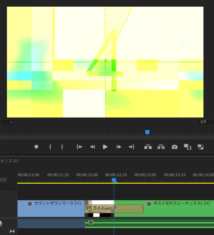

私の使用しているPremiereのバージョンは、トランジションにライトリークがない為どのような動作かわからないので参考ですが、
もし、手動でライトリークの効果を付けるなら、エフェクト「計算」と「単色合成」を使用します。

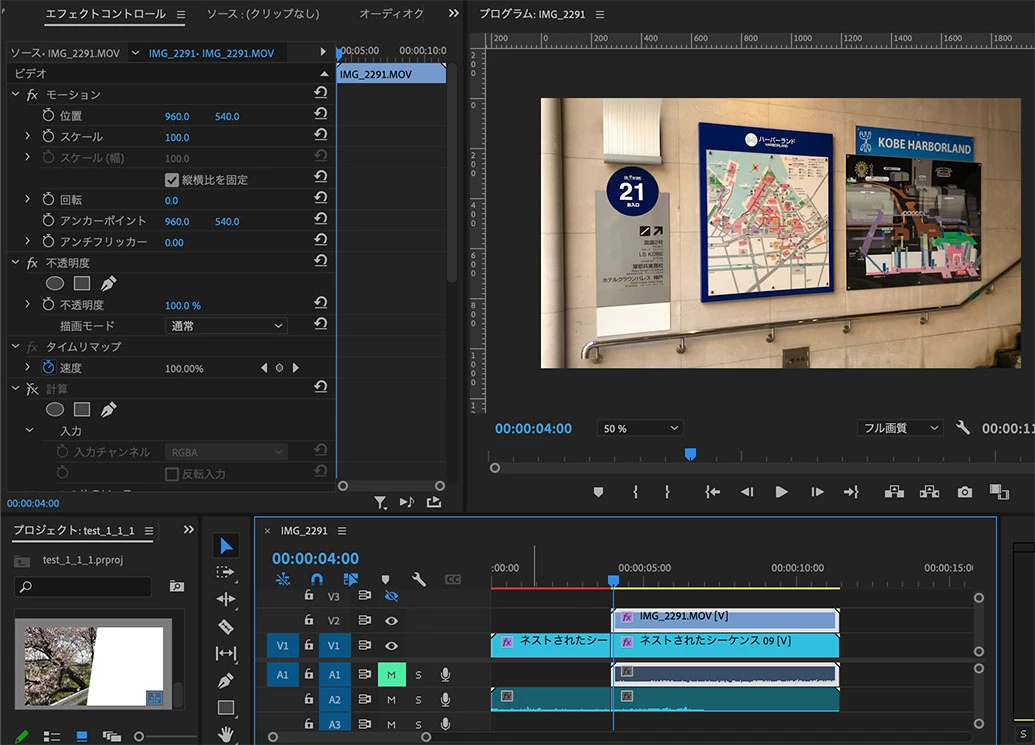

・下に配置した画像:

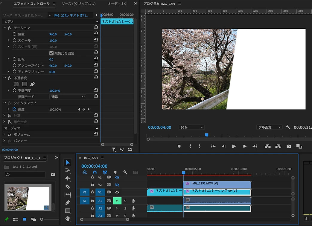

・上に配置した画像:

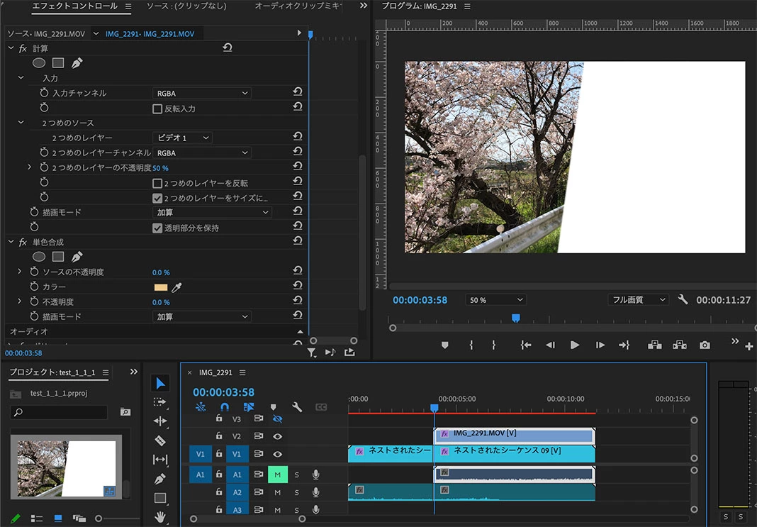

・上に配置した画像にエフェクトを追加して、トランジションの開始位置では下図の設定をします。
描画モードはどちらのエフェクトも「加算」。
2つ目のレイヤーは、下にあるレイヤーの番号を選択。
・各不透明度の設定を変えるとライトリークの効果が出ます。
白色の部分は、2つ目のレイヤーの不透明度を50%に設定して透けさせているので白い面になるのを防げます。
各不透明度の設定は、好みで調整して下さい。

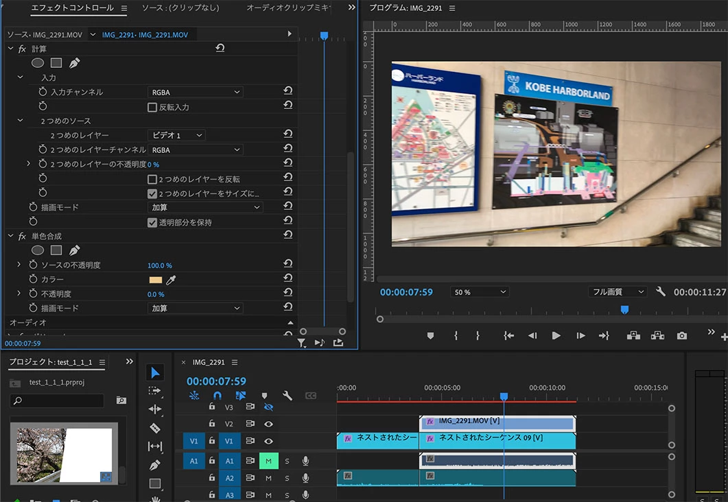

・トランジションが終了する時の設定は、下図になります。

画像クリップとカラーマットクリップをネストし、ネストしたクリップにトランジションをかけたらいかがでしょうか。
✱ネストするには両クリップを選択し、その上で右クリックして開いたコンテキストメニューから「ネスト」を選択します。
Apr 15, 2022 10:52 PM UTC
おはようございます
試してみたのですが改善しませんでした。
