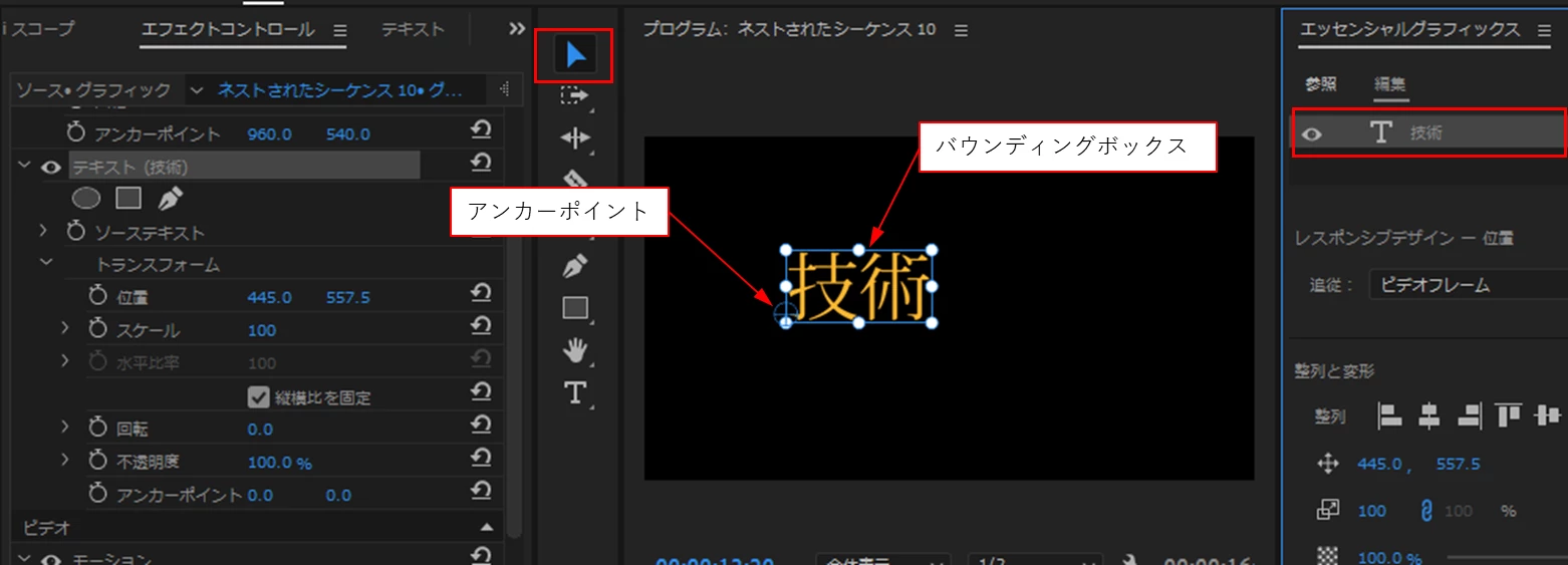

①「技術」のテキストを任意の場所で作成します。できれば目的の位置で作成するのが最良です。
⓶「エッセンシャルグラフィックス」パネルで「テキストレイヤー」を選択し、「ツール」パネルの「選択ツール」を選択すると、赤のテキスト入力ボックスが青の「バウンディングボックス」に変わります。「バウンディングボックス」の左下には「アンカーポイント」が表示されています。

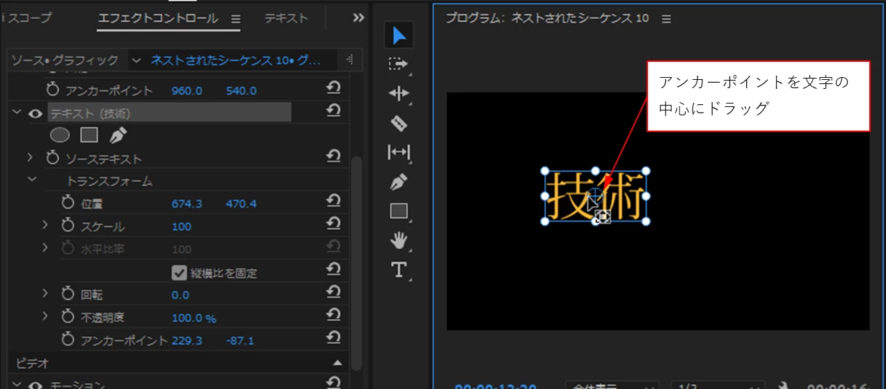

③「アンカーポイント」をドラッグして文字の中心へ移動します。
この時、「プログラムモニター」の「レンチアイコン」をクリックし開いたコンテキストメニューから「プログラムモニターをスナップイン」を選択すると、基準位置で赤の破線が表示されますので位置合わせが容易になります。

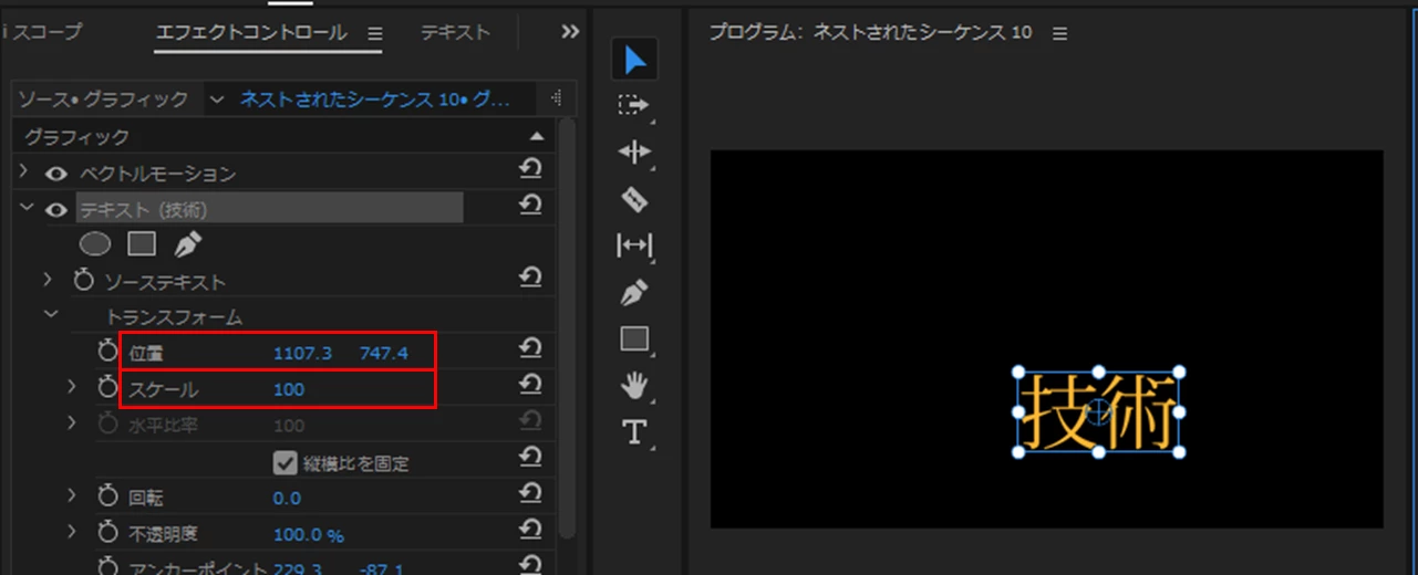

④「テキスト」→「トランスフォーム」の「位置」で、または「バウンディングボックス」内部をドラッグして文字を所定の位置へ移動します。

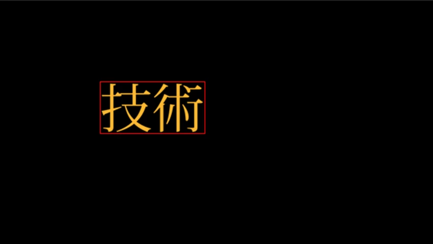

「テキスト」→「トランスフォーム」の「スケール」の数値で、文字はアンカーポイント部から出現し、アンカーポイントを中心に拡大縮小させることができます。
こんなふうになります。
>技術の文字が画面中央あたりから文字が出てきてしまうので困っております。
「テキスト」→「トランスフォーム」→「位置」「スケール」ではなく、「ベクトルモーション」の→「位置」「スケール」、または「ビデオ」→「モーション」→「位置」「スケール」を操作していませんか。また、アンカーポイントが文字の中心にないのではと思います。」
アニメーションは「アンカーポイント」を基準にします。「アンカーポイント」は「グラフィック」の「ベクトルモーション」と「テキストまたはシェイプ」、「ビデオ」の「モーション」にありますから、どの「アンカーポイント」を使用するか考える必要があります。
