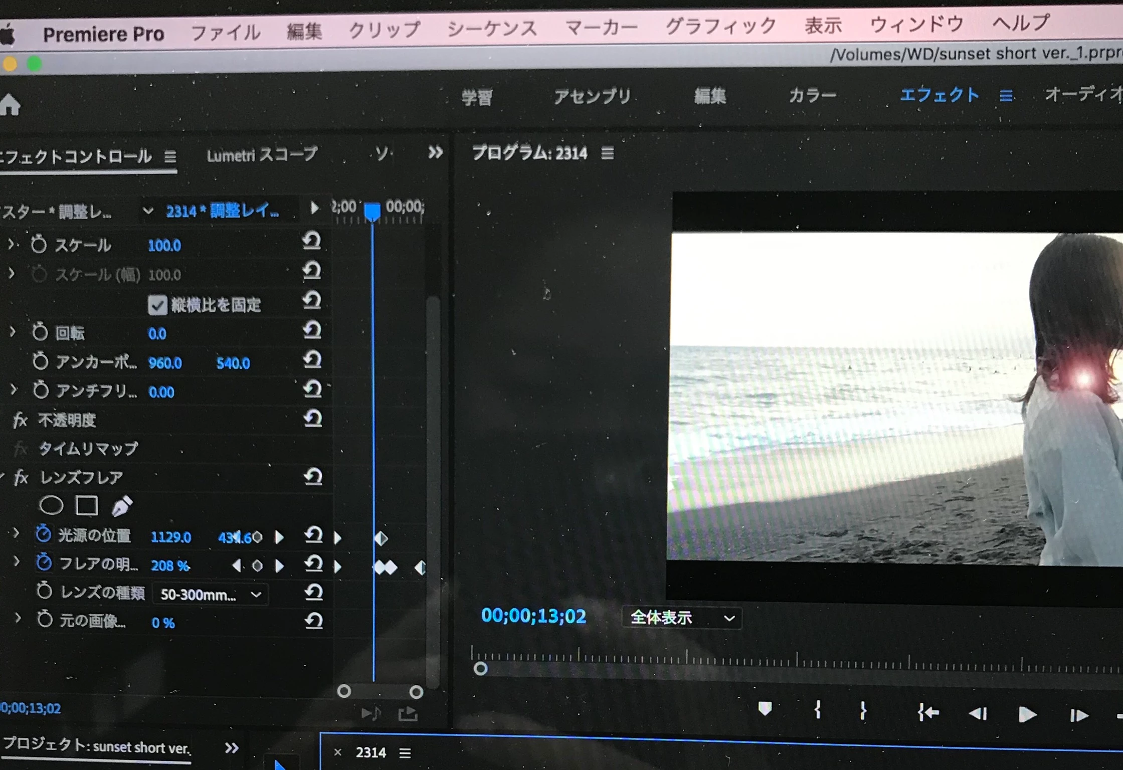

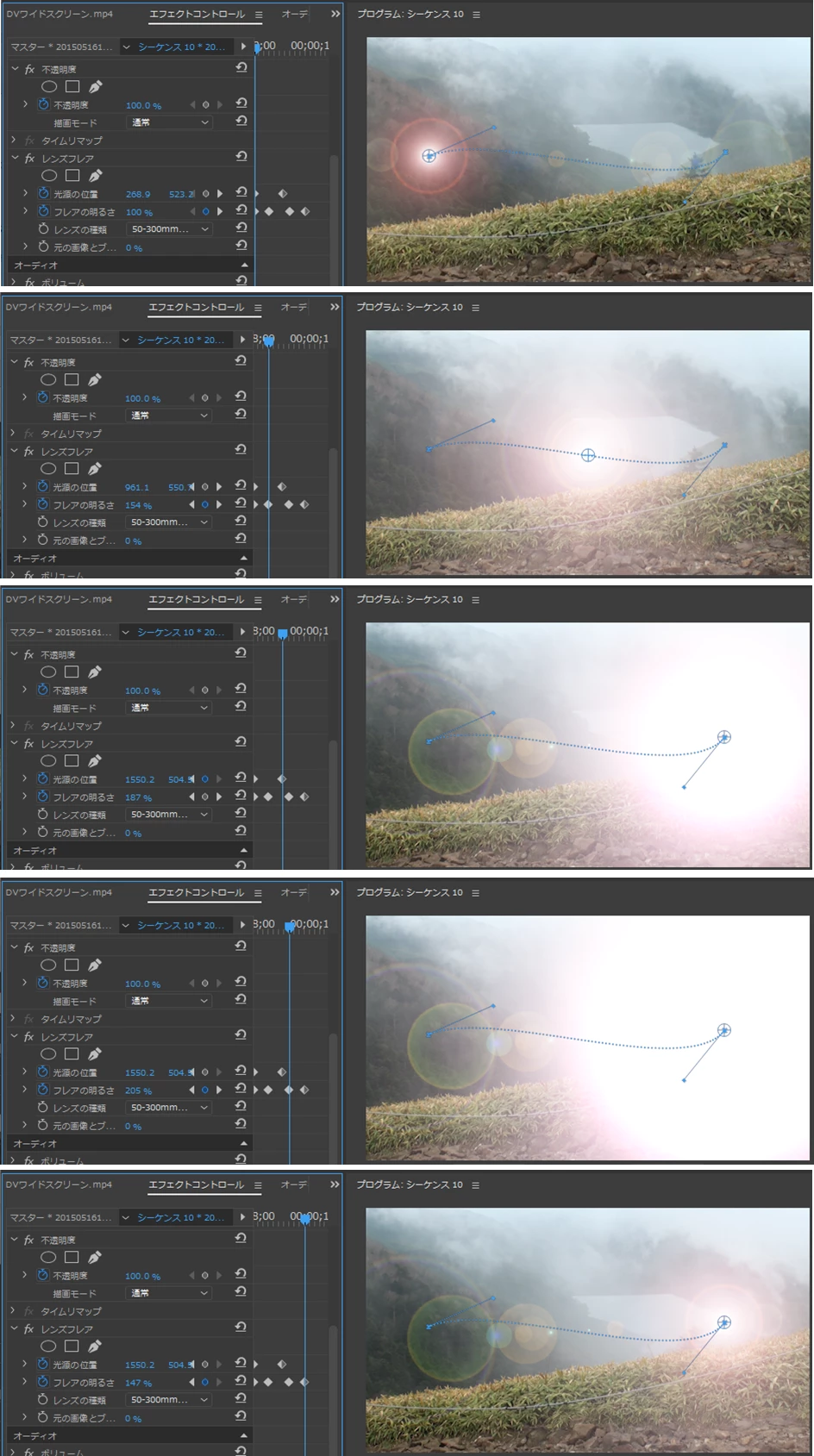

エフェクトのアニメーションが反映されない
プレミアプロでエフェクトのアニメーションをつける時に、マーカーをしても動きが最後の設定になってしまい、固定されてしまいます。
エフェクトコントロールの数値だけは動くのですが、映像に反映されません。
環境設定を変えてみたり、アップデートはしたのですが、何も変わりません。
このような時はどう対処したらいいのでしょうか。

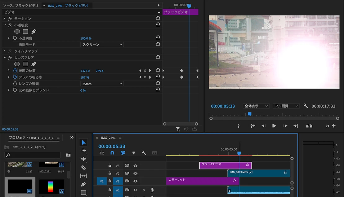

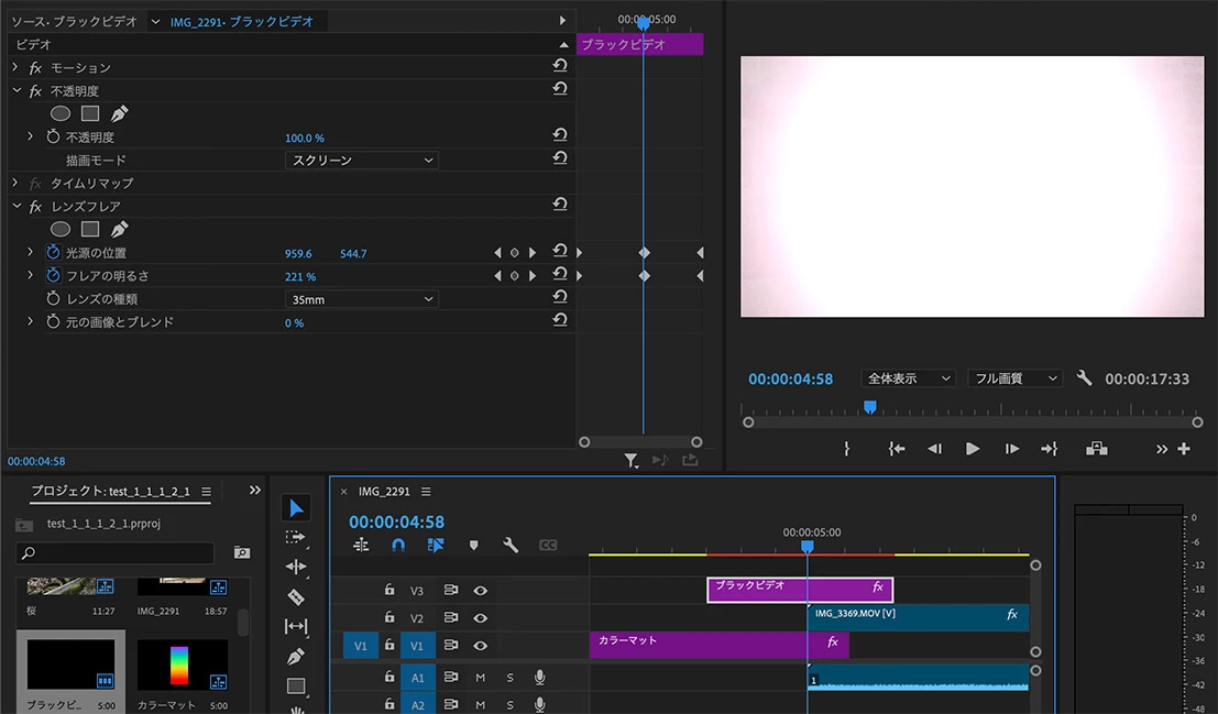

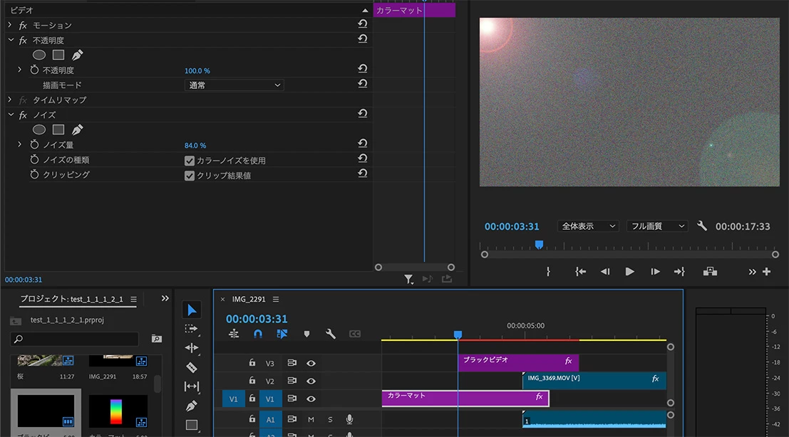

別の方法になりますが、
調整レイヤーを使わずに、代わりに新規「ブラックビデオ」にレンズフレアを適用したものを「スクリーン」で合成してみてはどうでしょう。
この方法なら、下にあるビデオの位置などが変わっても影響ありません。
尚、正確には、この方法は少し色味が変わります。
After Effectsでは、色味を変えずに合成する方法があります。
調整レイヤーを使用する場合は、モーションを設定してから「ネスト」すれば対処できると思いまが、試したところ透明部分にはレンズフレアの効果が出ないので、ネストしたシーケンスの背景にブラックビデオなどを配置すれば良いと思います。

こんばんは、Holoimuaさん
assauseさんがおっしゃるように、OSとそのバージョン、Premiere Proのバージョンを書いて頂けると助かります。

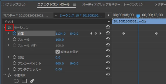

>プレミアプロでエフェクトのアニメーションをつける時に、マーカーをしても・・・
マーカーではなくキーフレームではありませんか。
推定ですが、そのエフェクトが無効になっていませんか。
左端にある「fx」に「斜線」が入っていると、そのエフェクトは無効になり、数値は動いてもエフェクトはかかりません(下図赤枠部)。
再度、「fx」をクリックすると「斜線」は無くなり無効が解除されます。

ご指摘ありがとうございます。
macOS High Sierra のプレミアプロのバージョンは14.03です。
キーフレームの間違いでした。確認したのですが、
fxは有効になっています、、。
写真だとわかりにくいのですが、「光源の位置」、「フレアの明るさ」が映像の反映されません。
そして、1番最後に設定したキーフレームの値のみが映像に反映されて、固定されてしまっています。
何かわかることが有れば、教えていただきたいです。よろしくお願いします。

こんにちは

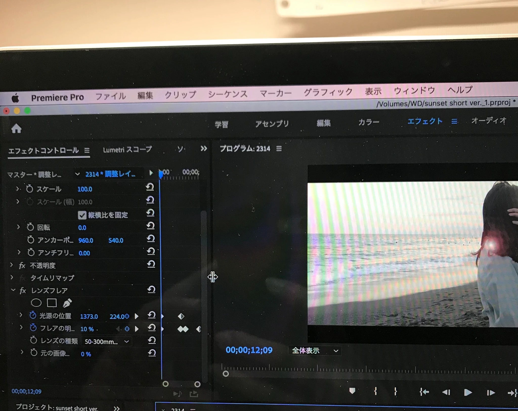

レンズフレアエフェクトはパラメーターの数値が動いて、首のところで光っていますので間違いなく適用されていますね。
私も同様にキーフレームを打って試してみたところ、レンズフレアエフェクトの位置と明るさは正常に動作しています(下図)。
直るかどうかわかりませんが、次の内容を試してみたらいかがでしょうか。
①一旦「レンズフレア」エフェクトを削除し、再度適用してみます。
正常に適用出来れば、最初の場合は何かがトラブっていたのかも知れません。
②別のクリップに「レンズフレア」エフェクトを適用してみます。
正常に適用出来れば、最初のクリップにトラブルがあったのかも知れません。
③異なるシーケンスで、「レンズフレア」エフェクトを適用してみます。
正常に適用出来れば、最初のシーケンスにトラブルがあったのかも知れません。
この場合は最初のシーケンスの全てのクリップを異なるシーケンスへコピー&ペーストします。
④上記でもうまくいかない場合は、アドビの文書「おかしいなと思ったら」の「B. 環境設定フォルダーの再作成 」を試してみます。
https://helpx.adobe.com/jp/premiere-pro/kb/cq022502421.html
