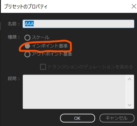

保存されたエフェクトプリセットにて右クリック→プリセットのプロパティをえらび、「インポイントを基準」にしていただくといかがでしょうか。
(保存時に設定しても、もちろん大丈夫だと思います。)

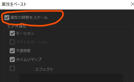

以下、属性のペーストと勘違いして返信した内容です。
ペーストの際に、「属性の時間をスケール」にチェックが入っていませんでしょうか。
ここのチェックがもし入っていましたら、外してお試しいただければと思います。

インポイントを基準で解決しました!
ありがとうございます!

プリセットを作成するときに、「プリセットの保存」ウィンドウが表示されますが、「スケール」を選んだのではと思います。「スケール」ですと、クリップの長さに比例してキーフレームの間隔が決まります。
「インポイント基準」を選んでみたらいかがでしょうか。gori6350さんの場合、キーフレームはインポイント基準で打ってあるのではと思いますので、大丈夫だと思います。
