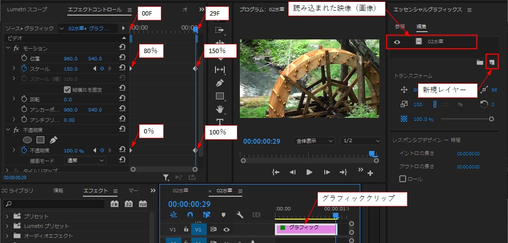

①対象の映像(画像)素材を、「エッセンシャルグラフィックス」パネルで、「新規レイヤー」アイコンをクリックして開いたメニューから→「ファイルから」を選択して、レイヤーに読み込みます。
②ビデオトラックにグラフィッククリップが作成されます。
③グラフィッククリップを選択して、「エフェクトコントロール」パネルでキーフレームを打ちます。

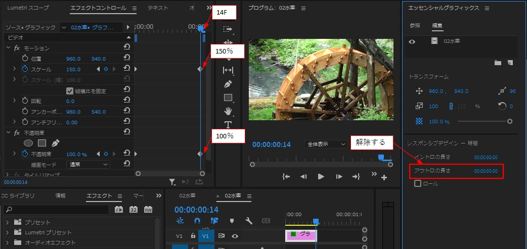

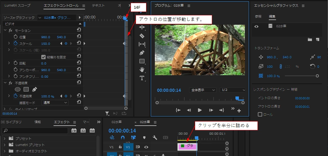

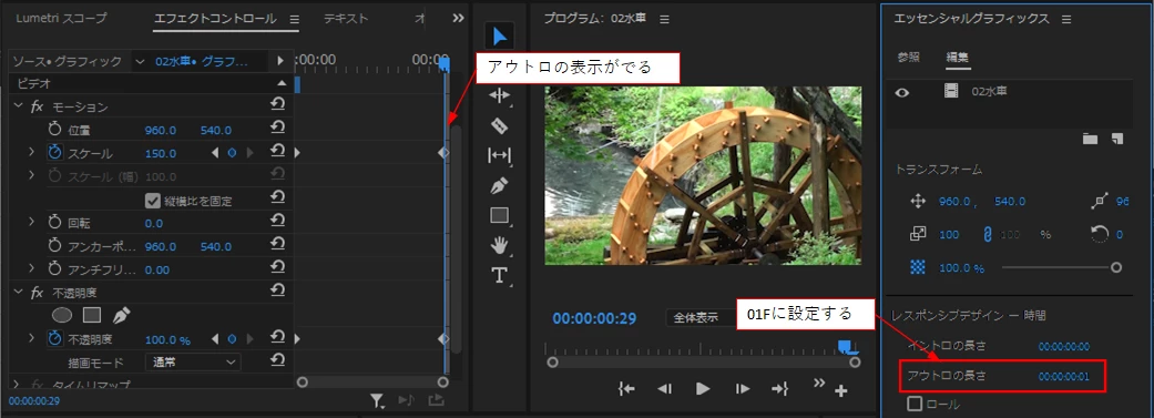

④「レスポンシブー時間」の「アウトロ」に「01F」を設定します。「エフェクトコントロール」パネルにはアウトロが設定された範囲が薄いグレーになります。
⑤ビデオトラックでクリップを半分に詰めます。「エフェクトコントロール」パネルでアウトロの位置が29F→14Fに移動します。
⑥「レスポンシブー時間」での「アウトロ」の設定を解除します。「エフェクトコントロール」パネルでは、キーフレームの値が29F時と同じ値になっています。
