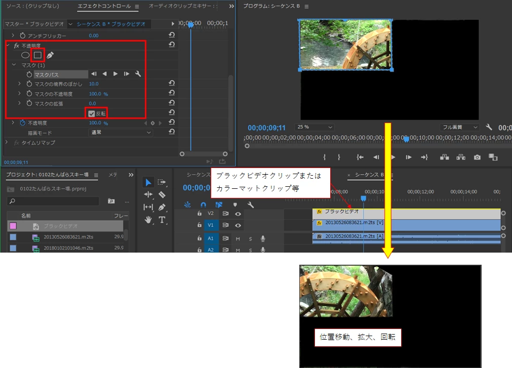

①V2トラックにブラックビデオクリップまたはカラーマットクリップ等を配置します。
②ブラックビデオクリップまたはカラーマットクリップ等を選択し、「エフェクトコントロール」パネルで「不透明度」項で長方形のマスクを設定します。さらに「反転」にチェックを入れます。
③「プログラムモニター」でマスクを、4分割左上に配置します。
試したところ、位置・スケール・回転ともうまくいきましたので、大丈夫だと思います。

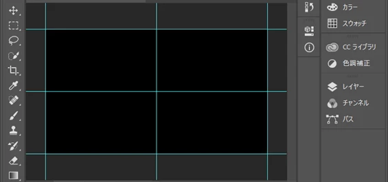

①全面真っ黒のカンバスを用意します。

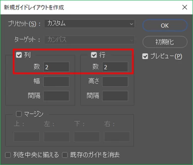

②メニューの「表示」→「新規ガイドレイアウトを作成」を選択し、開いた「新規ガイドレイアウトを作成」ウィンドウで列と行にチェックを入れ、数はそれぞれ2を入力します。
③ガイド線が作成されます。

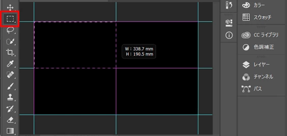

④「長方形選択ツール」を持ち、ガイド線に沿ってドラッグするとピンクの線が表示されて容易に1/4の選択範囲を作成できます。

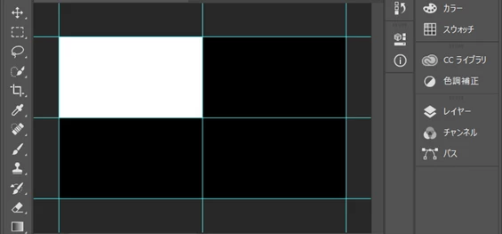

⑤ブラシツール等で選択範囲内を真っ白に塗ります。最後に選択範囲を解除します。
