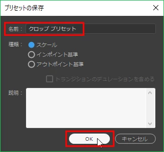

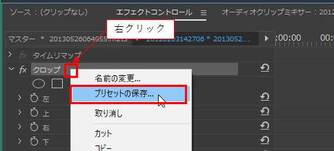

    ①クロップエフェクトを対象のクリップに適用し、「エフェクトコントロール」パネルの「クロップ」項の上で右クリックし、開いたコンテキストメニューから「プリセットの保存」を選択します。
    クロップエフェクトのパラメーターの値は「0」のまま、または設定した値でプリセットとして保存出来ます。
    ②開いた「プリセットを保存」ウィンドウで、クロップエフェクトの名前変更が必要なら変更して「OK」をクリックします。

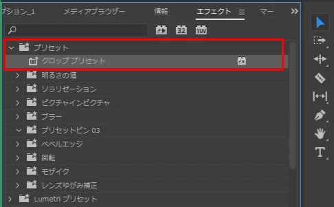

    ③すると、「エフェクト」パネルの一番上にある「プリセット」フォルダーに保存されます。
    ※従来は、「エフェクト」パネル→「ビデオエフェクト」→「トランスフォーム」→「クロップ」の4アクションが、本案なら「エフェクト」パネル→「プリセット」→「クロップ」の3アクションに少なく出来ます。かつ探しやすくなると思います。

    次の方法はいかがでしょうか。
