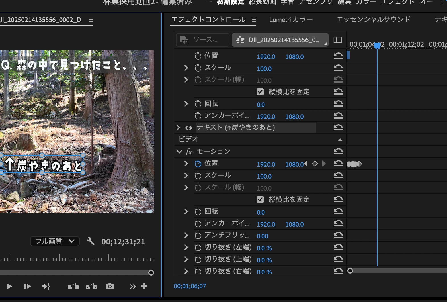

エフェクトコントロールのモーション、位置指定について キーフレーム
物・場所をトラッキングさせるために、
エフェクトコントロールパネルで、
モーションの位置指定を行おうとしました。
今回の図で言うと
↑炭やきのあと
というテロップを動画に従って動かしたい
位置指定するのに、
X軸やY軸の数値を指定するのは面倒なので、
左の画面で動かしてキーフレームを打ってみたのですが、
様々な場所にテロップを動かして、どこでキーフレームを打っても、
1920と1080の数値が変わりません。
↑伝わるでしょうか。
キーフレームは打てるんですが、
位置の数値と左の画面が一緒に動いてくれない、、、。

①「ビデオ」の「モーション」の「位置」にキーフレームを打っていますが、打つところはここではありません。
まず、「位置」に打ったキーフレームを削除し、数値をリセットします。

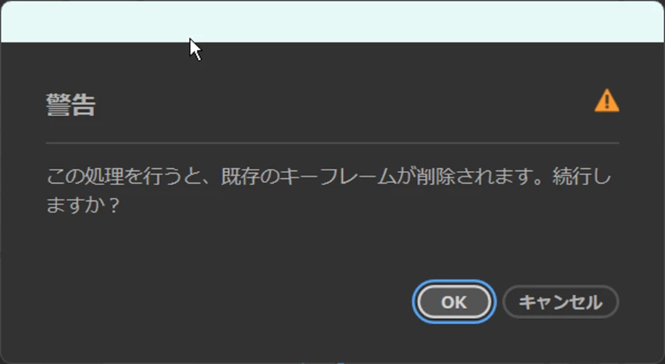

「モーション」の「位置」の左端の「アニメーションのオン/オフ(ストップウォッチ)」アイコンをクリックし、開いた「警告」ウィンドウで「OK」をクリックします。
するとキーフレームが削除されます。

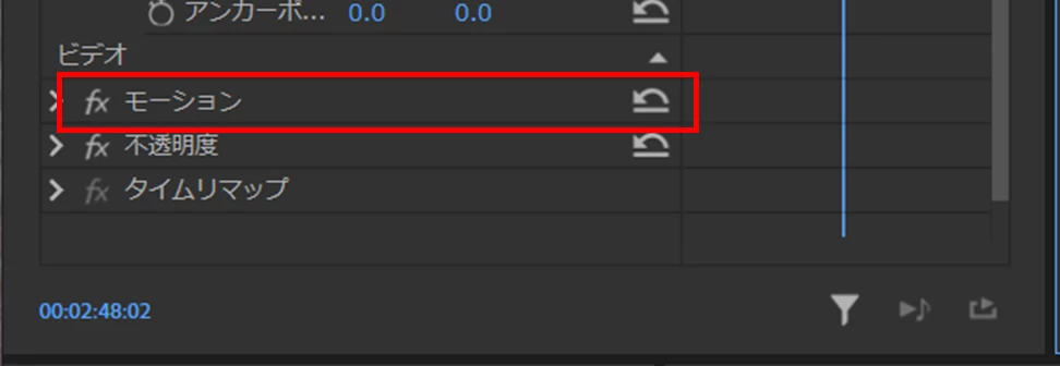

②「モーション」の右端の「左向き半円アイコン」をクリックします。すると「モーション」内の各プロパティの数値がリセットされます。

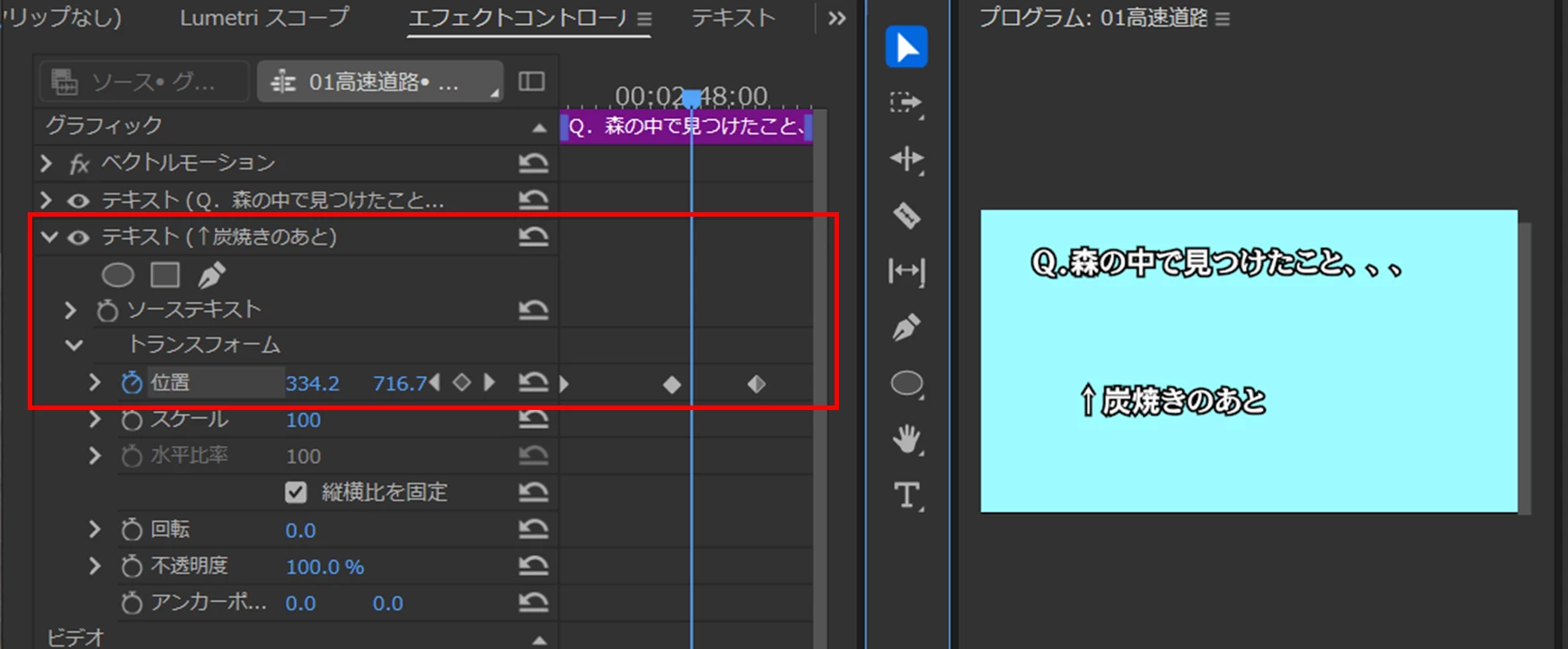

③「テキスト(↑炭焼きのあと)」の「トランスフォーム」の「位置」にキーフレームを打ちます。
*キーフレームを打つ方法
①再生ヘッドをアニメーション開始時間へ移動します。
②テロップをアニメーション開始位置へ移動します。
③「位置」の「アニメーションのオン/オフ(ストップウォッチ)」アイコンをクリックします。これでキーフレームがアニメーションの開始時間に打たれます。
④再生ヘッドをアニメーションの次の時間へ移動します。
⑤テロップをアニメーションの次の位置へ移動します。するとキーフレームが自動的に打たれます。
⑥上記④⑤を繰り返します。

シェイプやテロップ等のグラフィック関係は3種類の方法で動かせます。
①グラフィックのベクトルモーションでは、テロップやシェイプは同時に動きます。拡大では、映像・画像の劣化はありません。
②グラフィックの各テロップや各シェイプでは、それぞで別個に動きます。拡大では、映像・画像の劣化はありません。
③ビデオのモーションでは、テロップやシェイプは同時に動きます。拡大では、映像・画像の劣化はあります。
>おそらくですが、動画内で選択されていたものが動画そのもので、テロップ自体が選択されていなかったので動かなかったものと思います。
その通りですね。上記①と②の場合は、テロップのテキストレイヤー(「プロパティ」パネルまたは「エフェクトコントロール」パネル)を選択する必要があります。
