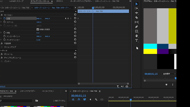

    コントロールパネルの表示範囲がズームインされている状態で、Homeキーで再生ヘッドをクリップ冒頭に移動なさっていたのですね。その際に、表示範囲が再生ヘッドに追従しないという点が、今回の問題ということですね。
    おそらく、最初のご質問に書いていただいた
    >(たとえば選択中のクリップの先頭から最後までを全体的に表示、など)
    という点と、ひとつ前にお書きいただいた
    >表示範囲を広げる。
    という点、そして、
    >スクロールバーを操作するのではなく、
    とお書きいただいていることから、最初の返信で書きました『ズームアウトのショートカット「-」キーを適宜押して全体的に表示させていただく』ことでしのげるのではないかと思うのですが、いかがでしょうか。

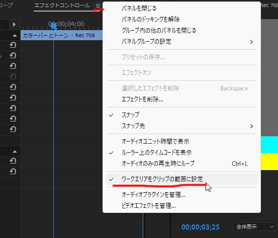

    【追記】
    たぶん違うと思うので書こうか迷ったところなのですが、
    >設定をいじると解消するという解決策を見たことがあるのですが、どうも思い出せなくて、、、
    この設定はこちらの画像の設定だった可能性はございませんでしょうか。
    タイムラインで使用している範囲外にキーフレームを打っている場合(クリップ冒頭からじわじわズームインさせていて、その途中からシーケンスで使用しているなど)には、このチェックをOFFにすることで使用範囲外も表示できるようになるというものです。
    今回の問題の解決策ではないのですが、なんとなく似ていそうなので、一応念のためと思い追記してきました。

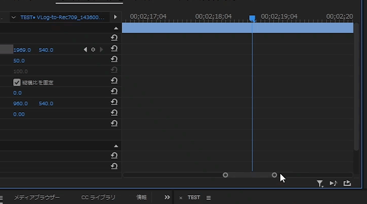

    シークバーとは再生ヘッドのことでしょうか。
    「エフェクトコントロール」パネルの「スクロールバー」の両端の丸印を外側へドラッグして目いっぱい迄移動させれば大丈夫だと思います。

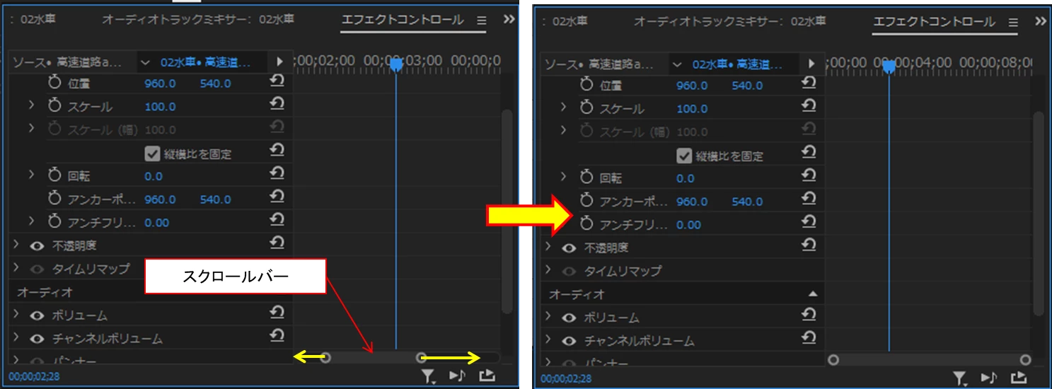

    January 27, 2024
    エフェクトコントロール下部のスクロールバーの端をマウス操作でつかんで伸び縮みさせていただきますと、表示範囲を変更できます。

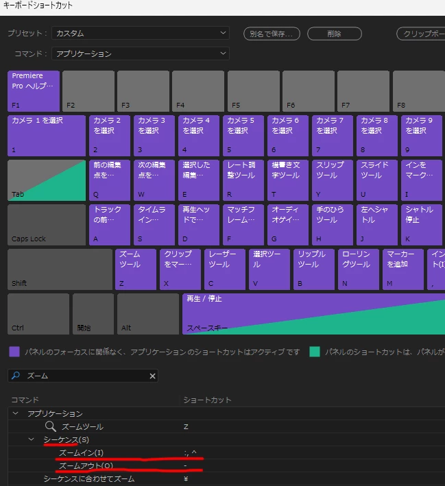

    私個人的には、ショートカットでシーケンスのズームを設定していただくと使いやすいかなと思います。

    【追記】
    先ほどの返信の中で触れていた「キーボードショートカット」の設定画面を追加します。
    デフォルトで「ズームアウト」が「-」に割り当てられているかと思いますので、エフェクトコントロールの画面が選択された状態で「-」キーを何度か押すことでも、全体表示できるかと思います。
    私は(Windows環境です)ズームインを「-」の右隣の「^」に設定しており、この2つのキーで操作することが多いです。
