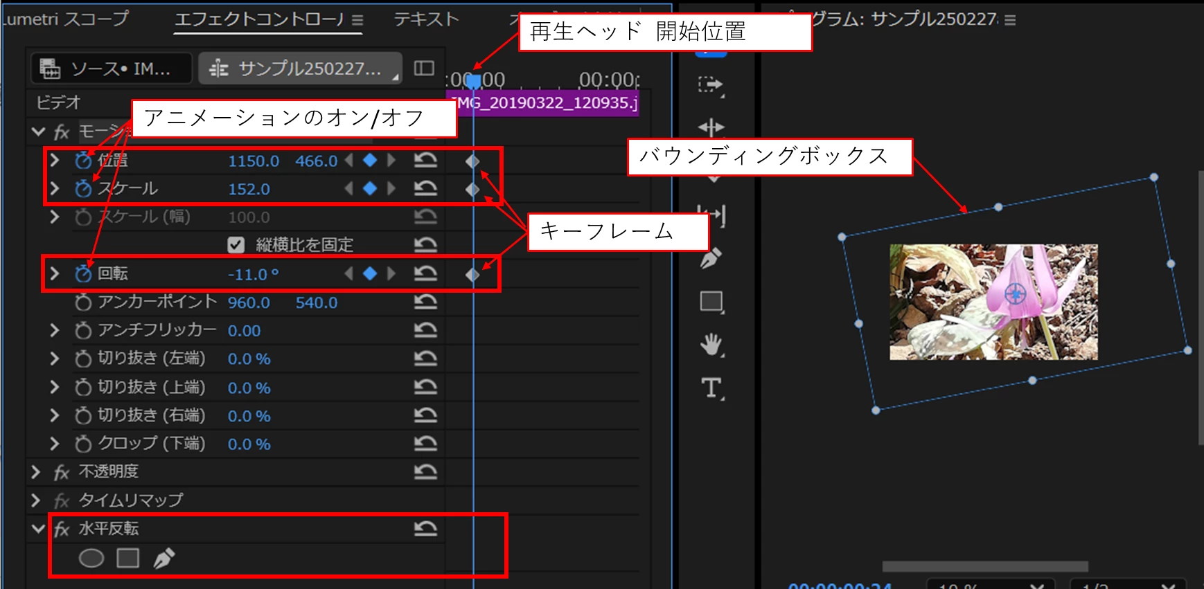

こんにちは、shuukyuu さん
まず、OSとそのバージョン、Premiere Proのバージョン(v24.5、v25.1等)を教えていただけますか。
>画像にエフェクト(左右反転)をかけたあとサイズ、位置、回転に変更を加え、開始位置にキーフレームを打って・・・
次のように試してみていただけますか。
サイズ、位置、回転に変更を加えたのは、開始位置でしょうか。その場合は「エフェクトコントロール」パネルには、「水平反転」エフェクトが適用され、「位置」、「スケール」、「回転」の各パラメーターの再生ヘッドの開始位置にキーフレームが作成されていると思います。
*キーフレームが作成されていない場合は、各パラメーターの左端の「アニメーションのオン/オフ」アイコンをクリックするとキーフレームが作成されます。。
「エフェクトコントロール」パネルで「fx」または「モーション」の文字の上をクックすると、「プログラムモニター」には画像のバウンディングボックスが表示され、画像の状態が表示されています。
>数フレーム後に位置を動かしたいのですが、座標の数値は変わっているのに実際の画像が動きません。

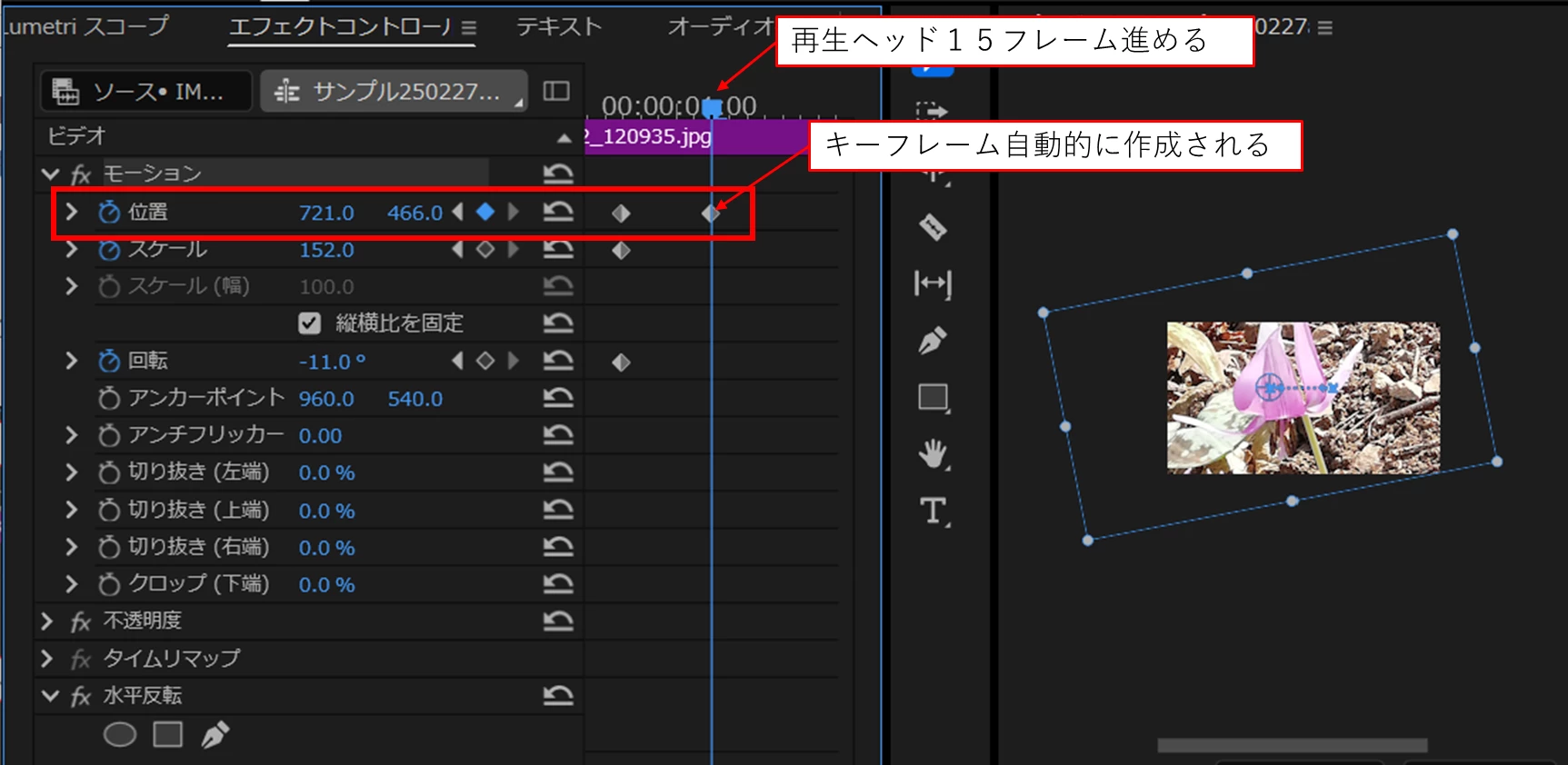

ここでは例として15フレーム後とします。15フレーム再生ヘッドを進め、「位置」パラメーターの左側数値を小さくして画像を左側へ移動しました。すると再生ヘッド位置にキーフレームが自動的に作成されます。
以上で画像は動くと思います。
動かない場合は、私が提示したのと同じようなスクリーンショットを提示して書き込んでいただけますか。
