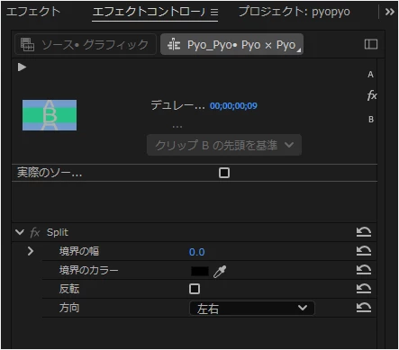

Premiere Proで文字にエフェクトをかけています。
・エフェクト → ビデオトランジション → Splitをを選択
・さらにエフェクトコントロールで方向「左右」を選択
 ・文字が ↑ 下から上に現れるようにしました(以下、【A】と表記)。
ここで問題発生です。
◆同じテキストをコピーして使っているのに、【A】にならす、
  上から下に文字が現れてしまう(以下【B】と表記)という現象が起こってしまいます。
◆新規に文字を制作しても、配置する場所で同じ効果、【A】にならないです。
◆同じ文字をコピーしても、新たに作っても、動画のように【A】と【B】ができてしまいます。
実際の動き: https://youtu.be/RrBTIgqNIHA
上段は Pyo × Pyo という文字が下から現れます ↑ 【A】
下段は Pyo × Pyo という文字が上から現れます ↓ 【B】
質問:すべて【A】にするにはどうしたらよいのでしょうか?
分かる方、ご教示お願いいたします。

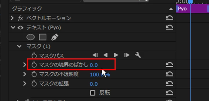

①一般的に「マスクの境界のぼかし」は「0.0」にしておきましょう。

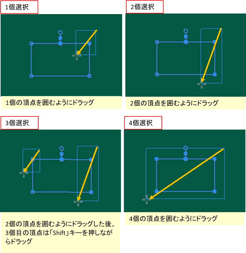

③マスクの頂点の選択はクリックするとずれが生じやすいです。ずれるとイライラしてしまいますね。
ずれを生じさせない方法は、頂点をドラッグして囲みます。

まず、OSとそのバージョン、Premiere Proのバージョン(v24.5、v25.2.3等)を教えていただけますか。
私が思うに、Splitですから上下に分割する場合は片方は上へ移動、片方は下へ移動するという動きが正解ではないかと思います。。
ですから両方とも同じ方向への動きはできないように思います。違っていたらごめんなさい
両方とも同じ方向への動きにするためには「トランスフォーム」エフェクトを適用すれば可能になります。
この方法で良ければ、その旨書き込んでいただければ説明したいと思います。

・Windows 11
・Premiere Proのバージョンは「25.2.3」(いつも自動で最新版)です。
頂いたコメントを元に考えたのですが、
確かに画面・水平方向の半分より上は【A】パターンで、
半分より下くらいで【B】パターンになってますので、150kwさんのご指摘の通り、
文字通り「Split」されるということなのかもしれないなと思いました。
