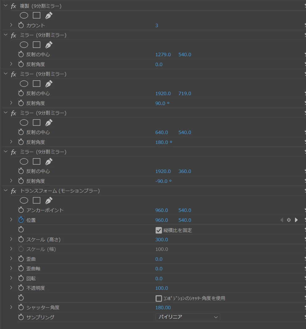

初質問にて失礼いたします。
現在Premiere pro 2021を使用しているのですが、
普段エフェクトの「複製」と「ミラー」と「トランスフォーム」を同時に使用して、モーションブラーを利用することでトランジション的な動きをキーフレームで作っていたのですが、(添付ご参照)動画によってキーフレームが作用しないことがあります。
例えばエフェクト「トランスフォーム」の位置を1500→960にするアニメーションを作った場合、設定自体はでき、キーフレームも動いているように見えるのですがプレビュー画面上では動画位置が960の時のまま全く動かなくなってしまっています。
「複製」のエフェクトをオフにすると普通に動くため、組み合わせの問題かもしれないのですが、何か解決するための情報はございますでしょうか…?
全く同じ形式の動画でもこの不具合が起きたり起きなかったりするので、法則も分からず…
お手数をおかけしますが、よろしくお願いいたします。

ズームトランジションを作成しているのでしょうか。
多数のエフェクトをかけていますので、処理が追い付かないのではと思います。
で、トランスフォームエフェクトは「高速処理エフェクト」ですので、もしレンダラーが「Mercury Playback Engine - ソフトウェア処理」に設定されていたら、「Mercury Playback Engine - GPU 高速処理(CUDA)」または「Mercury Playback Engine - GPU アクセラレーション (Metal)」に設定してみたらいかがでしょうか。
私、以前高速処理エフェクトを「Mercury Playback Engine - ソフトウェア処理」で使用したら、うまく動作しないことがありましたので、気になりました。
参考ですが、Premiere Proには簡易的なズームトランジションの「クロスズーム」があります。ホント簡易的です。

150kwさん
ご回答いただきありがとうございます!
仰る通り、レンダラーを変更したら動作するようになりました。大変助かりました。
ただ、なぜかモーションブラーの掛かり方が普段と違ったため、(やや薄め?)
その箇所を改めてレンダリングして全く同じエフェクトを掛けたらイメージ通りになりました。
私の方で、元が長い動画(20分ほど)を編集しているため、150kwさんの仰る通り処理が追いついていなかった可能性が高いですね。(私のPCスペックの問題かもしれませんが…)
レンダリングして元素材の動画時間を短くしたら正常にかかりましたので、こちらもやや面倒ですが解決策の一つとして認識しておきます。
改めて、ありがとうございました。

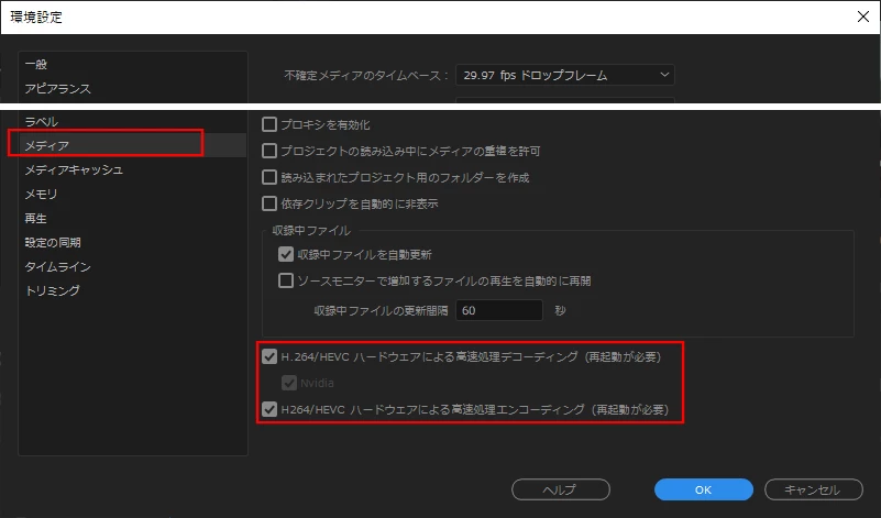

さらに、「環境設定」→「メディア」の下図赤枠部にチェックを入れると、デコード(再生)やエンコード(書き出し)の動作がさらに速くなります。特に後者はその速さを実感できると思います。
