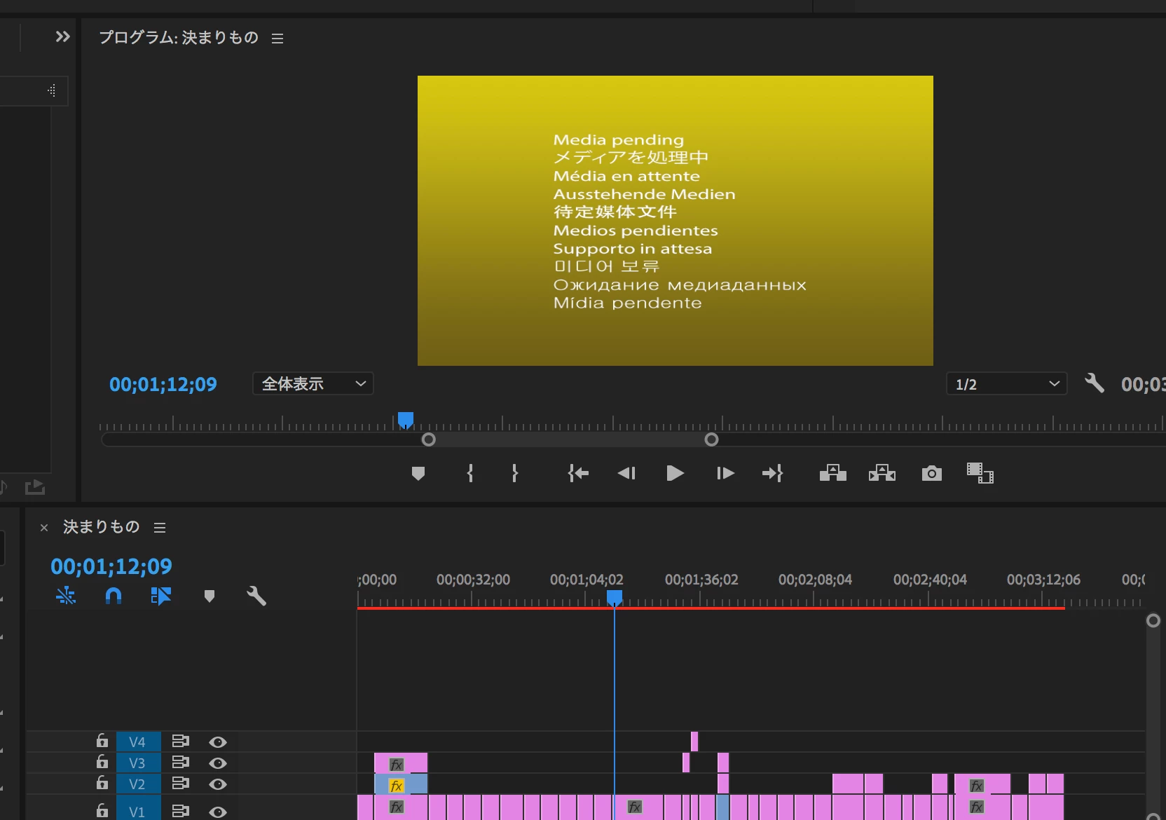

過去に編集したデータを読み込むと、
全てエラーでみれない&レンダリングが必要(赤い線?)な状態になります。
1週間前までは普通に開くことができたのですが、どうしたらいいでしょうか?
1週間前と変わったことは、Macのソフトフェアをアップデートしたことです。
macOS High Sierra 10.13.6に現在はなっています。
過去の編集を引用して使うことが多く、困っています。
下記にスクリーンショットを貼っておきます。

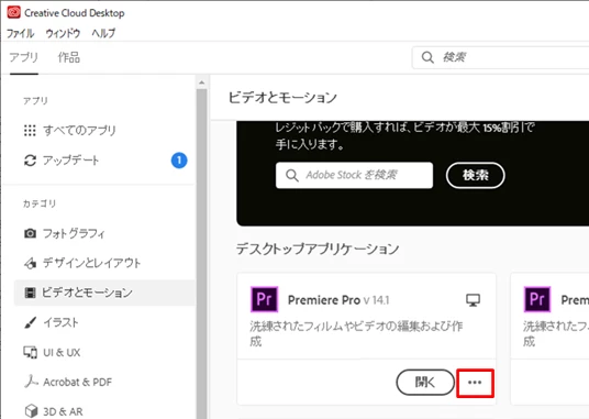

※v14.1からv14.0.4にダウンデートするには、「Creative Cloud Desktop」ウィンドウの「Premiere Pro v14.1」の「開く」の右側にある「横3点アイコン」をクリックして開いたメニューから「他のバージョン」を選択し、次のメニューで「Premiere Pro(v14.0.4) インストール」を選択します。次に「Premiere Proのバージョン14.0.4をインストールする」ウィンドウが表示されたら「続行」をクリックします。
