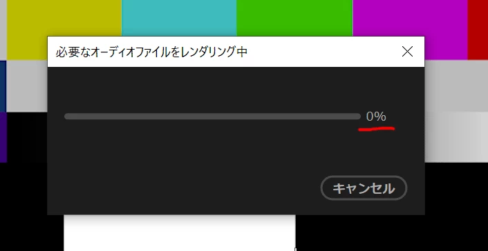

プレミアプロで書き出しを開始すると「(動画名)をエンコード中」という小さい画面が表示されます。
その後いつもなら、残り時間がすぐに表示されるのですが、何分経っても「0%」の表示だけで、残り時間の表示が出てきません。
もちろん書き出しも進みません。

    もうすでに色々お試しかと思うのですが、お使いのOSの種類とPremiere Proのバージョンはいくつでしょうか。
    私が知っている範囲では、内部的に音声の事前レンダリングが必要な場合に「0%」のまましばらく止まっているように見えるのですが、その際には「必要なオーディオファイルをレンダリング中」という表示が出ます(Windows 10 Pro 22H2, Premiere Pro v.25.2.3で確認)。
    もしかすると、バージョンによってはこの部分の表示が異なる可能性もあると思い、確認してみた次第です。

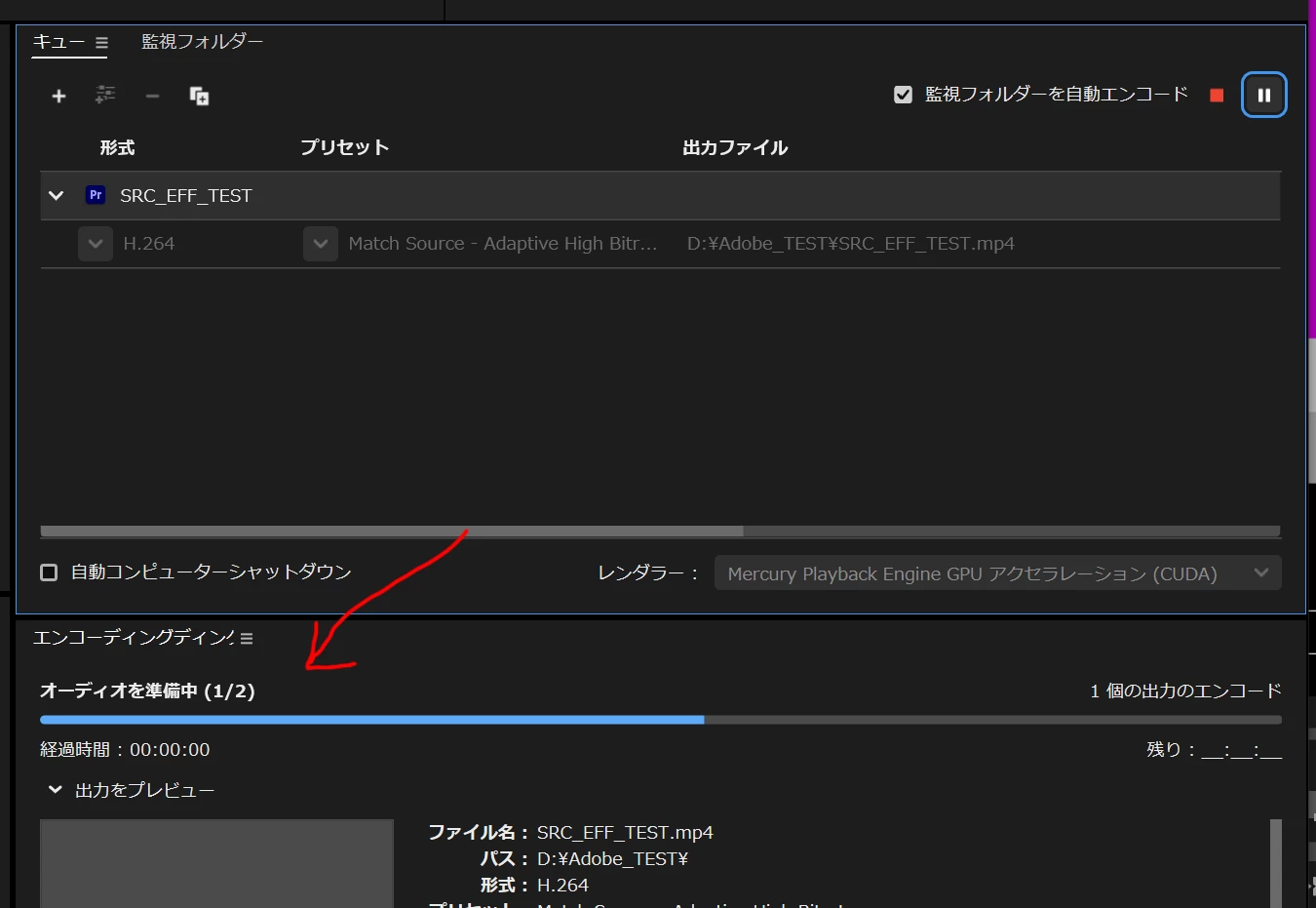

    そして、「小さい画面が出ている」とのことですので、Media Encoderを使用せずPremiere Proから直接書き出しているかと思うのですが、「書き出し」ボタンの代わりに「Media Encoderに送信」ボタンを押下していただき、立ち上がったMedia Encoderにて「キューを開始」という小さな緑の三角形のボタンを押してエンコードしていただくと、いかがでしょうか。
    残り時間は出ないかもしれないのですが、プログレスバーは動き、何の処理中か表示されるかもしれません。

    「必要なオーディオファイルをレンダリング中」を経由して「(動画名)をエンコード中」に切り替わります。

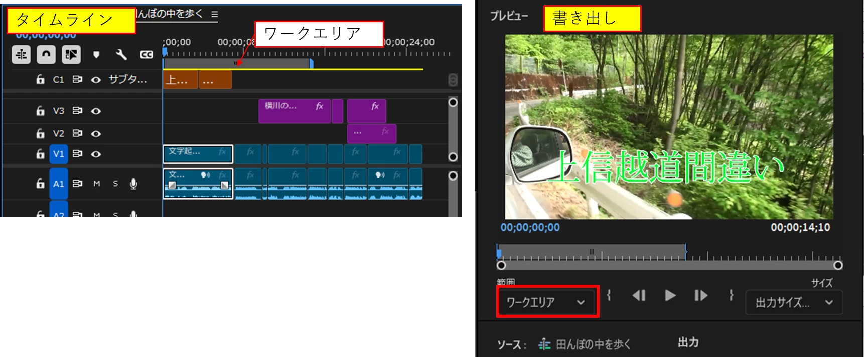

    ①「タイムライン」パネルで、書き出す範囲をワークエリアに設定し、書き出しで「ワークエリア」を選択して書き出してみます。
    最初は全体の約 1/2くらいをワークエリアに設定して書き出してみます。OKだったら次は3/4くらいに、NGだったら1/4くらいを書き出します。これを繰り返して書き出せる範囲を調べ、分割して書き出します。
    また分割して書き出したものを読み込んで繋いで書き出すとうまくいくかもしれません。

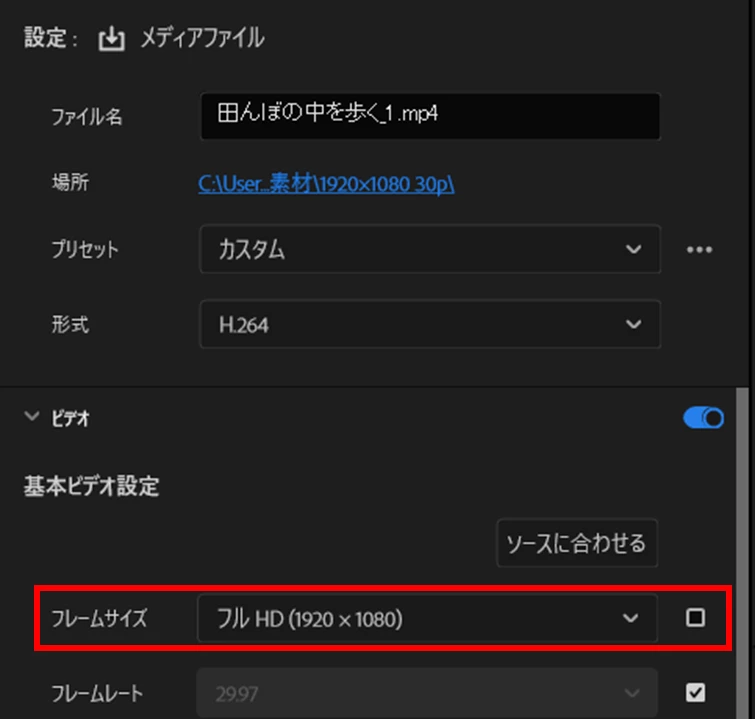

    ②書き出しで「基本ビデオ設定」→「フレームサイズ」で「フルHD(1920×1080)」にして書き出してみます。

    ②について
    今回こうなったのは720pでの書き出しなので、1080pでも起こり得ると思います。
    また納品の関係上、最終的には4K書き出しをしなければいけないです、、、
