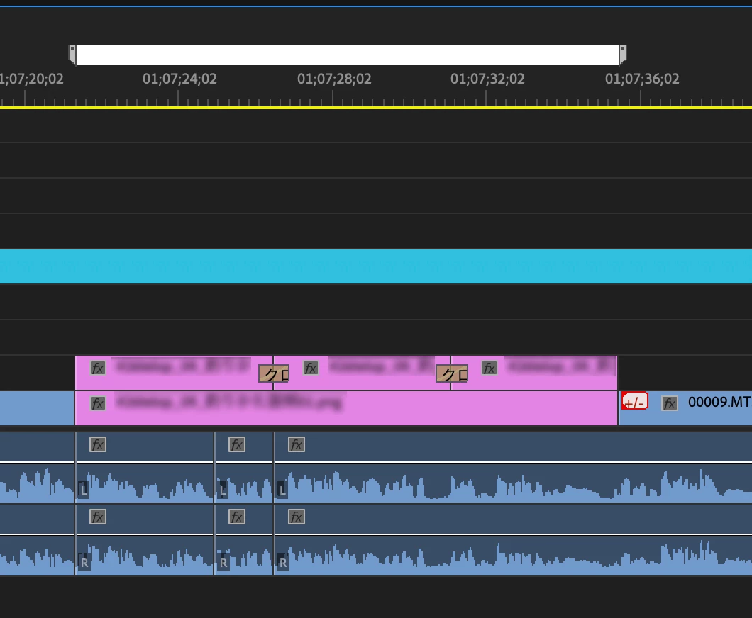

PCM ittsui
Jan 20, 2020 1:04 AM UTC
横からすいません。
僕も似たような症状になりました。
僕の場合は、シーケンスにマーカーを配置していて、それが原因だったようです。
そのマーカーをはずすと書き出せるようになりました。
ただ、後日、同じシーケンスで同じマーカーを配置したのですが、そのままでも書き出せました。
原因を特定しきれないのが、くやしいところですが・・・。
ちなみにマーカーは、ポイントではなく、広げでデュレーションを持たせてものだけがNGでした。
