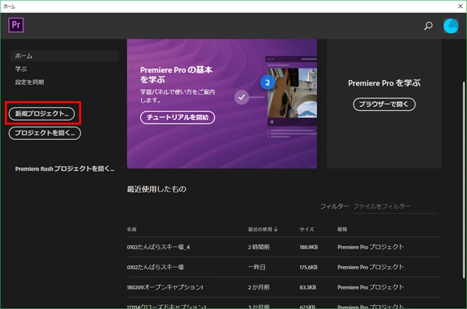

    >新しい編集をするときPremierProCCを立ち上げると新規プロジェクトなど4つの中から選ぶと思うのですが、どれを選べば良いのですか?
    「4つの中から」は具体的に何なのか分かりませんが、私の場合は下図の様に表示されます。
    「新しい編集をするとき」は「新規プロジェクト」を選択します。

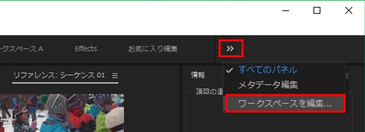

    プリセットとして保存したいということですね。

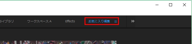

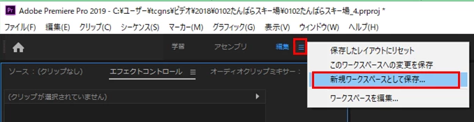

    ①例えば「編集」タブでワークスペースをカスタマイズしたら、右端の「横3棒」アイコンをクリックしてメニューを開き、「新規ワークスペースとして保存」を選択します。
    ②開いた「新規ワークスペース」ウィンドウで、カスタムプリセットの名前を入力し、「OK」をクリックします。
    ③カスタムプリセットがワークスペースバーの右端に表示されます。

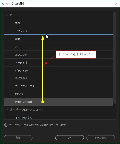

    ④表示位置を変更するには、ワークスペースバーの右端の矢印をクリックし、開いたメニューから「ワークスペースを編集」をクリックします。
    ⑤開いた「ワークスペースを編集」ウィンドウで、カスタムプリセットを移動先(青色の線が出ます)へドラッグ&ドロップし、「OK」をクリックします。
    ⑥カスタムプリセットの位置が変更になります。

    150kwさん
      もう一つお願いします。新しい編集をするときPremierProCCを立ち上げると新規プロジェクトなど4つの中から選ぶと思うのですが、どれを選べば良いのですか? 新規プロジェクトを選ぶと全く新しいウィンドウの配置が出てきてます。そうではなく同じ配置のものを選択したいので、配置までの物を作ってますのでそれをプリセットとして登録したい、と思ってるのですが?

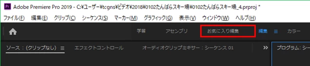

    150kwさん
     誤字が多くて恐縮です。最後の所は、これを保存して自分のプリセットとしたいのですが、やり方をご教授願いたいです、の間違いでした。今できてるのですが、それを保存してプリセットにしないと、毎回違った形でやらないといけないので、困ってます。是非教えてください。

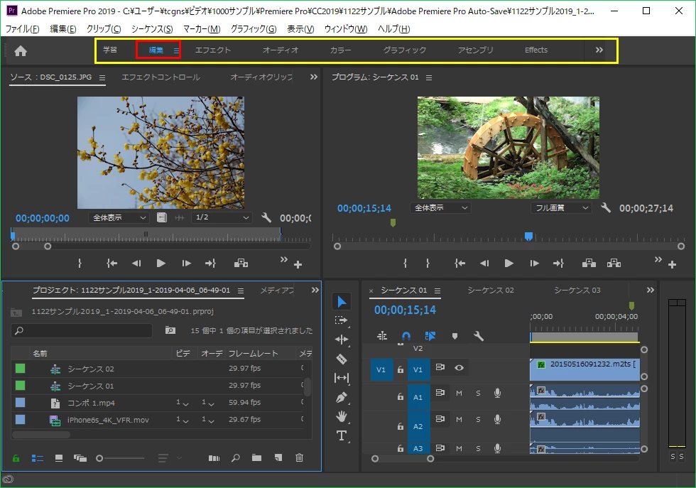

    こんばんは
    >この配置がとても気に入ってます。これを保存して自分のプリセ ットとしたのでが、やり方を・・・。
    下図のワークスペースのレイアウトでしょうか。
    Premiere Pro CCには、いろいろな作業に適したワークスペースが提供されています。それらは下図黄枠部の各項目をクリックすると表示されます。
    健司林78247204さんがお望みのワークスペースは、下図赤枠部の「編集」ではないですか。異なるワークスペースになっていても、「編集」をクリックすれば一発でお望みのワークスペースになります。
    「編集」ワークスペースで各パネルのサイズを変更した場合は、その状態で保存し、次回起動すると保存した時と同じ状態で開きます。

     いつも大変お世話になります。本日は今までとは少し違ったことを教えていただきたいです。
    PremierProCCを立ち上げた時、決まってお気に入りの配置があり、上下2段で左上からメディアの取り込み、ソースの確認、
    プログラムの確認、下左からエフェクトの一覧ービデオエフェクトやビデオトランジションなどー、タイムラインと並んでるのですが、この配置がとても気に入ってます。これを保存して自分のプリセットとしたのでが、やり方をご教授願いたいです。

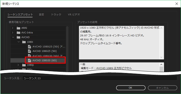

    ◆Premiere Pro CC2019のシーケンス設定
    自動と手動の2通りあります。私は手動の方が安心感があります。
    1) 自動の場合
    映像素材を「プロジェクト」パネルから「タイムライン」パネルへドラッグ&ドロップすると、自動で設定できます。
    2) 手動の場合
    「新規シーケンス」ウィンドウで、「AVCHD 1080i30 (60i)」(下図赤枠部)を選択します。

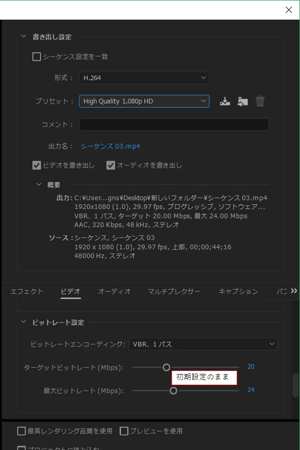

    ◆Premiere Pro CC2019の書き出し設定
    書き出すファイルは、インターレースとプログレッシブの2通りあります。これらのファイルをPowerProducer 6に読み込んで、DVDやBlu-rayディスクに焼きます。
    1) インターレースの場合

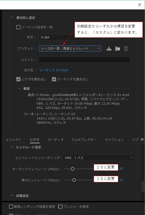

    ・設定個所は、形式、プリセット、ビットレートです。他は初期設定のままです。
    ・ビットレートは初期設定のままでは低いですので、図示のように変更します。
    ・.mp4ファイル形式で書き出されます。
    2) プログレッシブの場合
    ・設定個所は、形式、プリセットです。ビットレートも含めて他は初期設定のままです。

    Premiere Pro CC2019の書き出しで「.mp4」ファイルにします。その方法は次の2通りあります。
    「形式;H.264」、「プリセット;High Quality 1,080p HD」、他は初期設定のまま。
    こちらはプログレッシブ映像ですので、厳密に見ればパラパラ感があります。
    「形式;H.264」、「プリセット;ソースの一致・高速ビットレート」にしてビットレートを修正します(初期設定のビットレートが低いため)。
    ビットレートの設定値は先の書き込みの通りです。ビットレートの修正方法がお分かりになったと思いますのでこちらもお試しください。
    こちらはインターレース映像ですので滑らかな映像になると思います。
    このやり方はDVDの時でBlu-Rayの場合は以前からの通り「形式;H264」で「プリセット;High Quality 1,080p HD」
    かつターゲットビットレートを25 最大ビットレートを30~35にする、というので宜しいですね?
