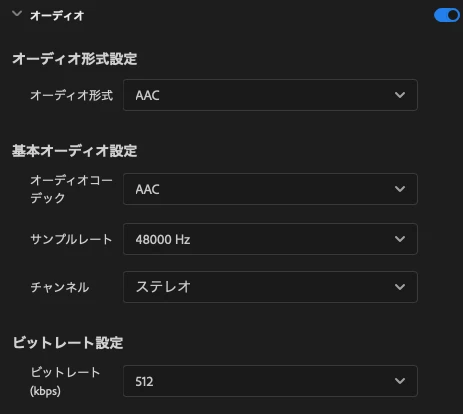

※書き出し設定は添付画像をご確認ください

オーディオのビットレートを下げて書き出した場合、レンダリング時間に変化があるか確認ください。
