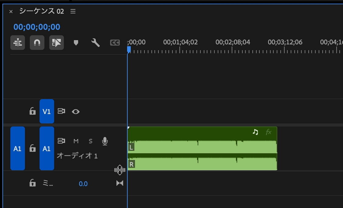

ステレオの素材を用いていて、波形が2つ表示されている状態から、音声自体をモノラルにはせず2つの波形をまとめて1つの波形として表示したい状況で、その理由がタイムラインを広く使いたい状況であるというように捉えてみたのですが、この場合はトラックの幅を狭めることで実現できることが近いのではないかなと、推測しております。
私の認識が間違っているかもしれないのですが、文字だと説明し難いので、動画を貼ってみますね。
A1トラックの幅を色々と変えている状況で、狭くすると波形が一本にまとめられ、広くすると波形が2個に分かれ、さらに広くすると波形の表示が大きくなって細かい部分も見やすくなるといったことがわかる動画にしております。

>ちなみにオーディオクリップは左右がデフォルトなのでしょうか?
1組のステレオ音声を持つ1つのオーディオクリップということですと、ステレオでLとRの2本の音声があるので、そのように扱うのがデフォルトと言えるかと思います。
表示だけのことなのか、あるいは素材の取り扱いに関わる部分も含めてのことなのか、ご質問の意図にもよるとは思いますが、Premiere Proのデフォルト設定ではステレオ素材はステレオとして扱われます。

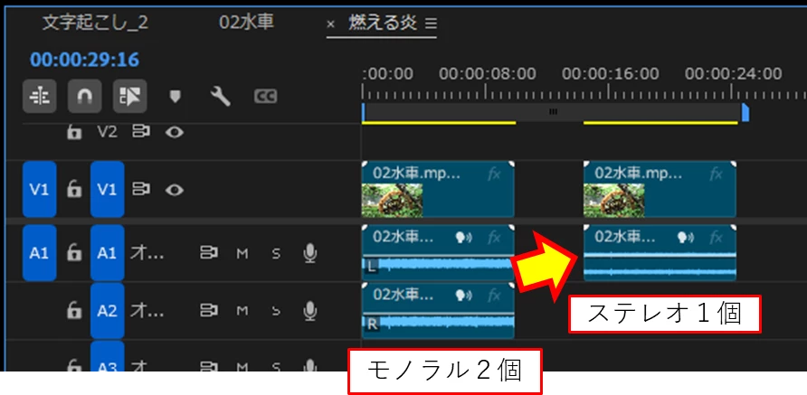

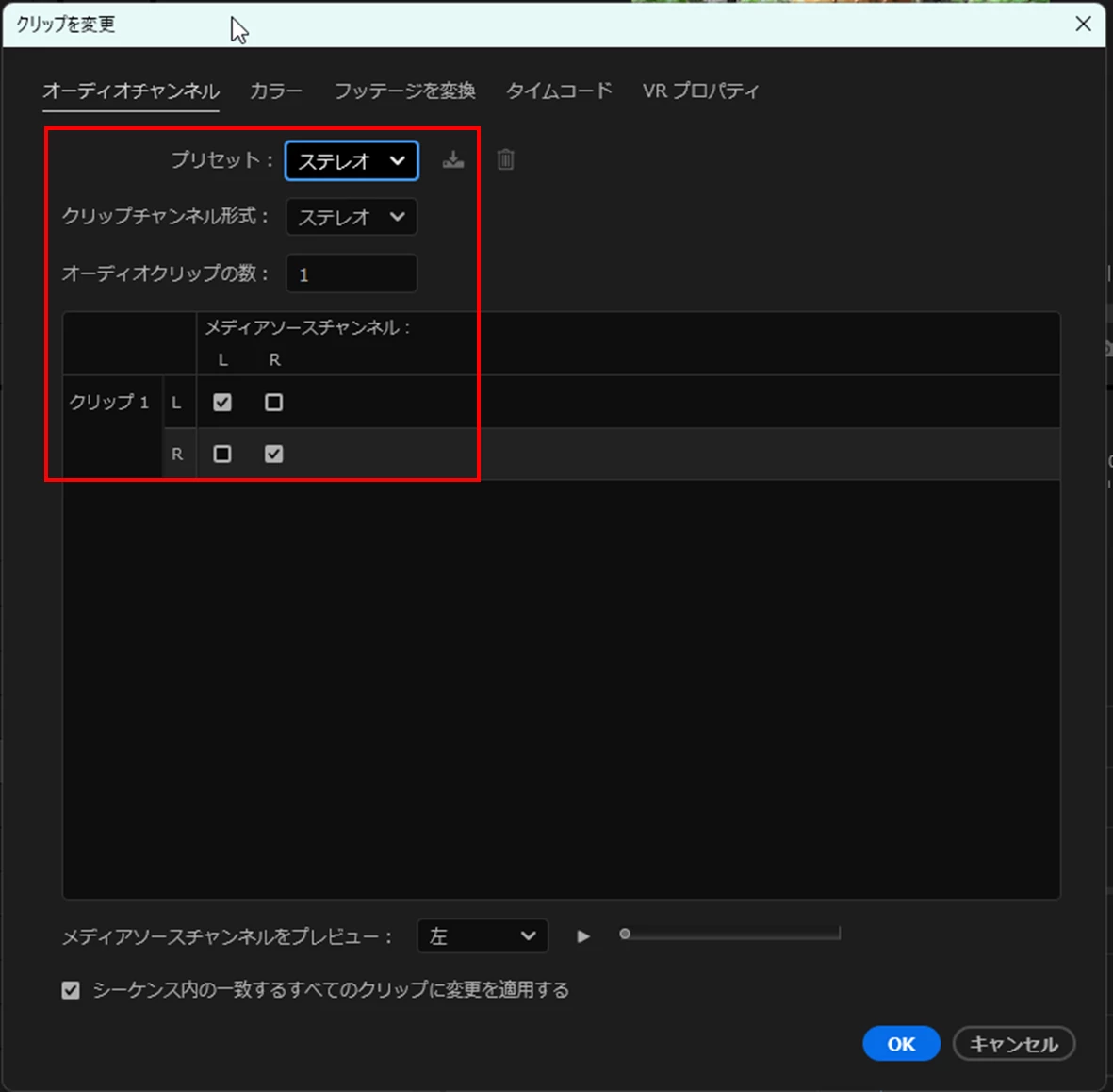

モノラル2個のクリップからステレオ1個のクリップにするということでしょうか。
その阿合は、「プロジェクト」パネルでそのクリップの上で右クリックし、開いたコンテキストメニューから「変更」⇒「オーディオチャンネル」を選択し、開いた「クリップを変更」ウィンドウで「プリセット」を「ステレオ」に設定すると、他の項目がステレオ用に設定されます。
この設定後以降にタイムラインに配置したクリップから反映されます。
いえA1のトラックに左右の音のクリップが入っているのですよ これを一つにまとめたいのです
上記方法で確認しましたらステレオでした

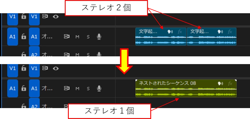

下図のようなことでしょうか。
この場合なら2個のクリップを選択し、右クリックして開いたコンテキストメニューから「ネスト」を選択します。
