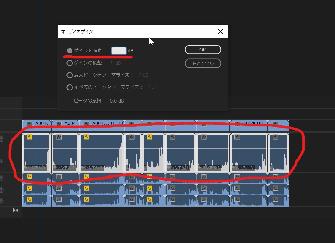

ショートカット「G」でオーディオゲインを開いたときに、最初「ゲインを調整」にカーソルが来ると思いますが、これを「ゲインを指定」に変更することは可能でしょうか?
ほぼ「ゲインを指定」しか使用しないので、デフォルトに設定できればと思い調べたのですが、方法が見つかりませんでした。
できる/できない、できるようでしたら方法をご教授いただけますと幸いです。

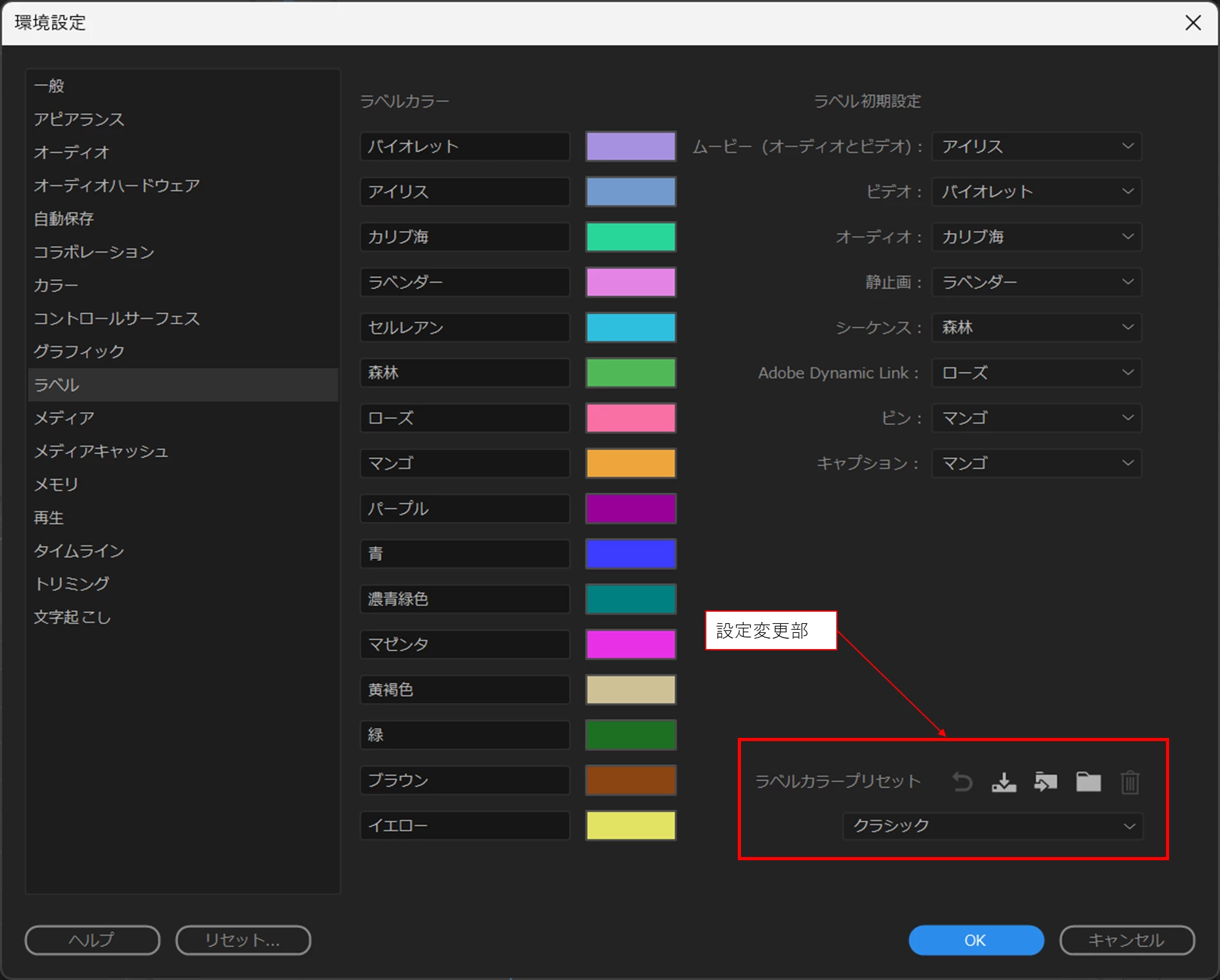

初期値の変更などはたいていの場合そのウィンドウ内に設定変更するところがありますよね。
例えばクリップ(ラベル)の色など(下図)。
