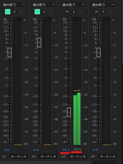

オーディオトラックミキサーで音声編集しているのですが、
-16.3と-36.4と二つの数字があります。どちらがデシベルでしょうか?

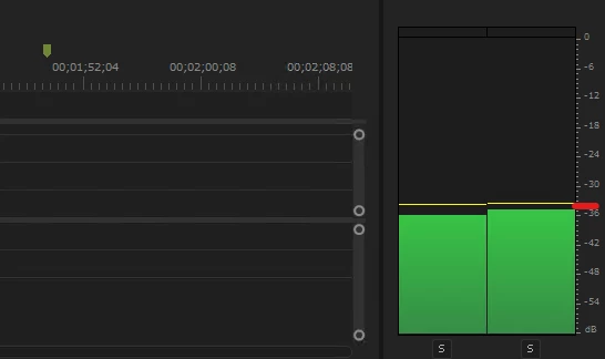

シーケンスの横には-36.4と書いてあるので、こちらかなと思うのですが、
ご存じの方よろしくお願いいたします。

「デシベル」は相対値を表す単位なので、どちらも単位は「デシベル」の数値です。
単位「ベル」に1/10の「デシ」がついたものということになります。
添付していただいた画像の「-16.3」という数値は、このトラックの音声レベルを基準(ユニティレベル (Unity Gain):調整なしの状態)に対して「16.3dB下げている」ということを示しています。
そして、「-33.6」という数値は、実際の音声レベルがデジタルの最大音量(フルスケール)「0dBFS」に対して、33.6dB低い値であることを示しています。
デシベルは相対値なので、「何かの基準に対しての値」を表しているということがポイントになるかと思います。

教えていただきありがとうございます!
デシベルは相対値だったんですね。
0dBFSからの振れ幅:-33.6dB
トラックの音声レベルからの振れ幅:-16.3dB
ということですね!
理解できました。ありがとうございます!
