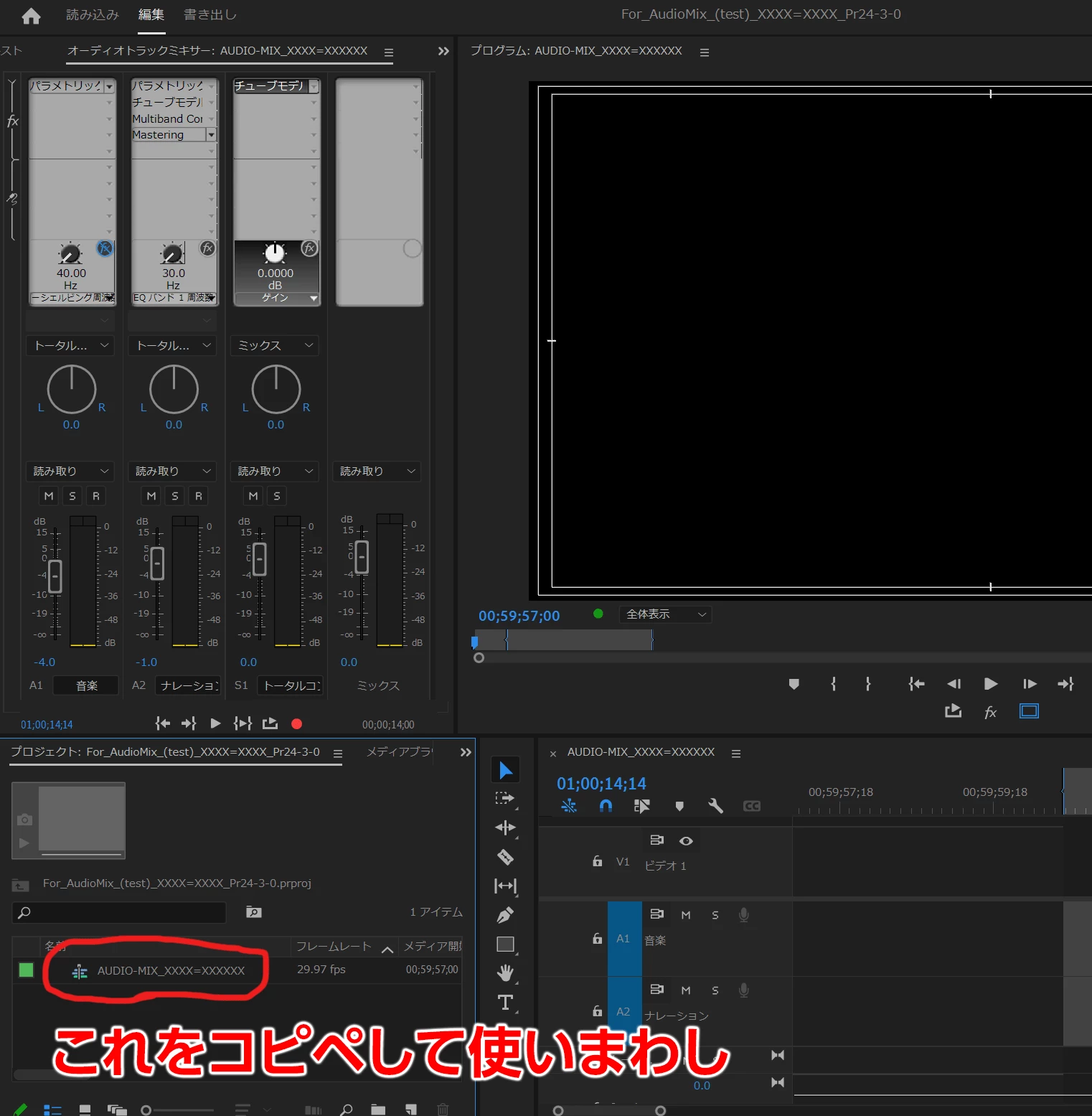

    Ckun
    7月 3, 2024 10:34 午前 UTC
    おっしゃる通り、オーディオトラックミキサーのfxスロットは容易に使いまわしできないので少々面倒ではありますね。
    私の場合は、よく使うパターンのシーケンスを雛形として(実際にはプロジェクト単位で雛形にしています)、使いまわすようにしています。

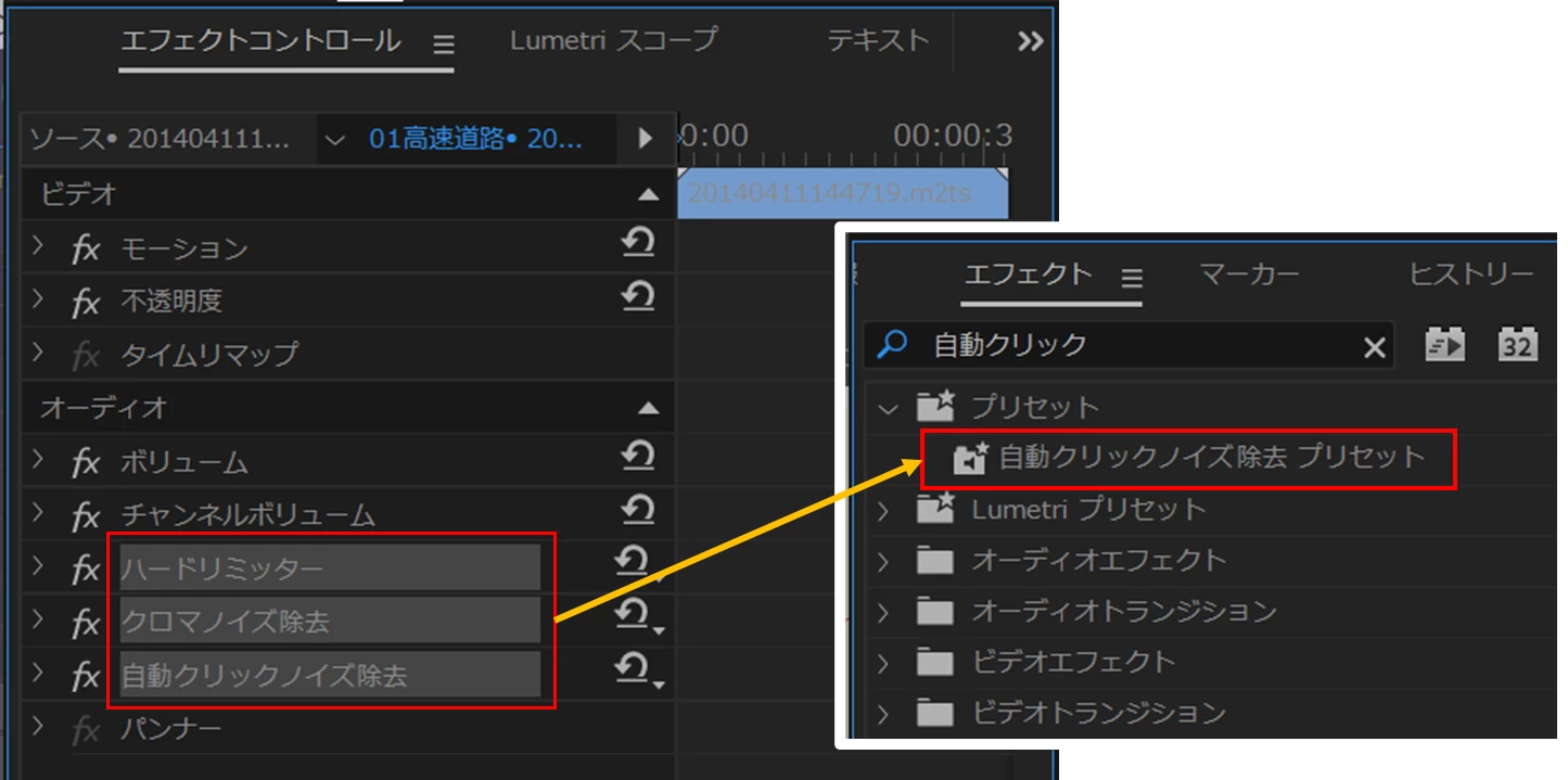

    150kw
    7月 3, 2024 6:20 午前 UTC
    こんにちは、34931447pomw さん
    まず、OSとそのバージョン、Premiere Proのバージョンを教えていただけますか。
    3個のエフェクトをプリセットとして保存する方法はいかがでしょうか。
    ・3個のエフェクトを選択し、そのうえで右クリックして開いたコンテキストメニューから「プリセットとして保存」をクリックし、開いた「プリセットとして保存」ウィンドウで名前を入力し、「種類」は「スケール」を設定して「OK」をクリックします。
    ・「プロジェクト」パネルの「プリセット」項に保存されます。
    ・適用するには、作成したプリセットエフェクトを対象のオーディオクリップを複数選択しておいて、ドラッグ&ドロップします。
