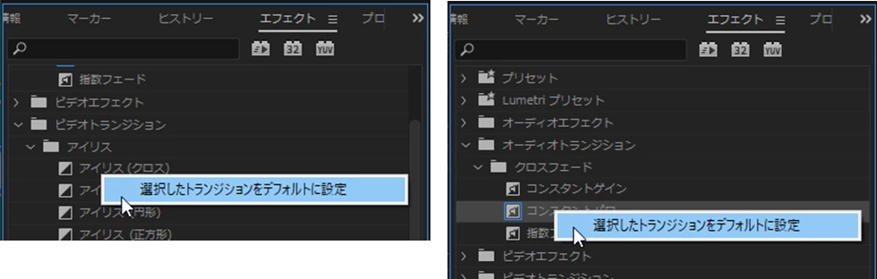

    ①「環境設定」→「タイムライン」で「ビデオトランジションのデフォルトデュレーション」と「オーディオトランジションのデフォルトデュレーション」を設定します。
    ②「エフェクト」パネルで設定するトランジション(例えば、アイリス(クロス)、コンスタントパワー)の上でを右クリックし、開いた「選択したトランジションをデフォルトに設定」をクリックします。

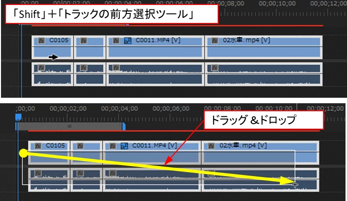

    ③「Shift」+「トラックの前方選択ツール」で対象のトラックを選択します(下上図)。または対象のクリップをドラッグして選択します(下下図)。

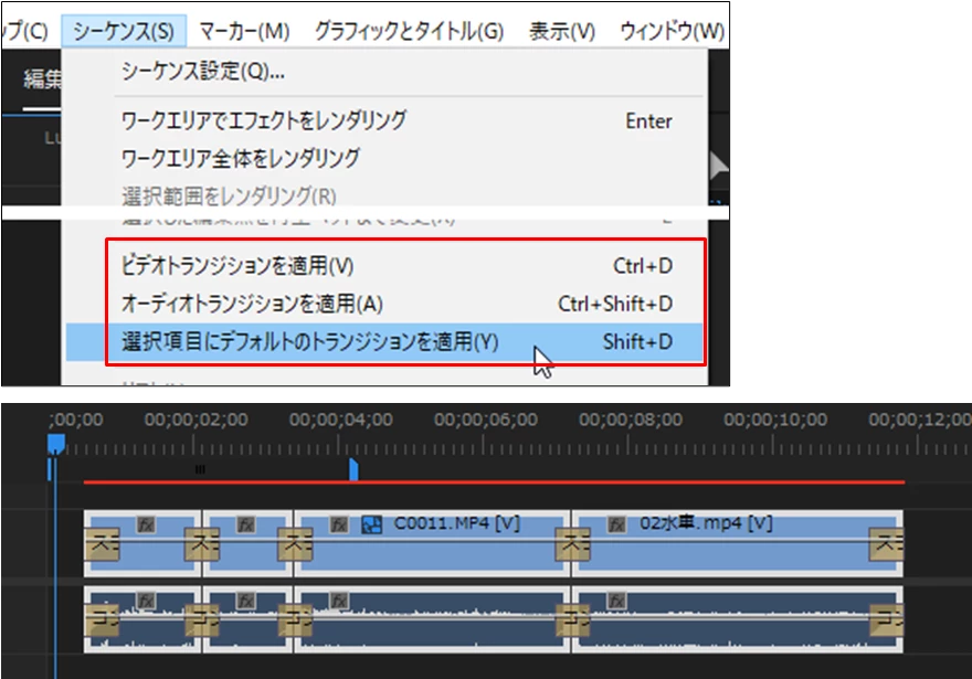

    ④ビデオトランジションとオーディオトランジションの両方を適用するには、メニューの「シーケンス」→「選択頭目にデフォルトのトランジションを適用」を選択します。
    また、ビデオトランジションを適用するには、メニューの「シーケンス」→「ビデオトランジションを適用」を選択します。
    オーディオトランジションを適用するには、メニューの「シーケンス」→「オーディオトランジションを適用」を選択します。
    すると、トランジションが適用されます。
    ショートカットキ―は次の通りです。
    「選択頭目にデフォルトのトランジションを適用」 Shift + D
    「ビデオトランジションを適用」         Ctrl(Command)  + D
    「オーディオトランジションを適用」       Ctrl(Command) + Shift + D

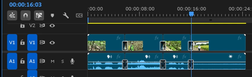

    編集点を選択してトランジションを適用する方法を行うと、連続したクリップの左端と右端を除いてトランジションを適用できます。
    ①②上記①②と同じです。

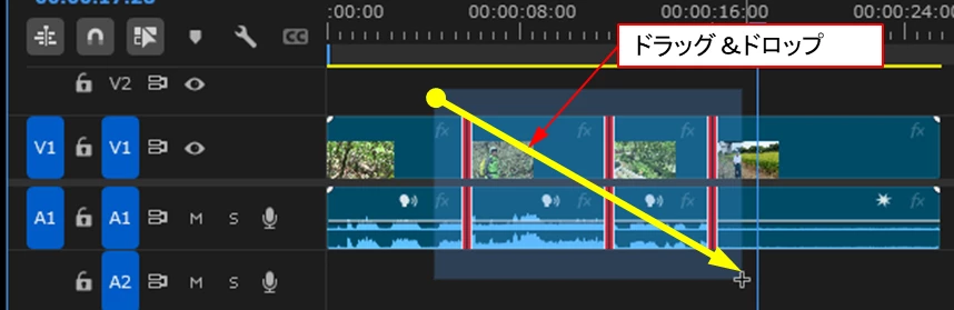

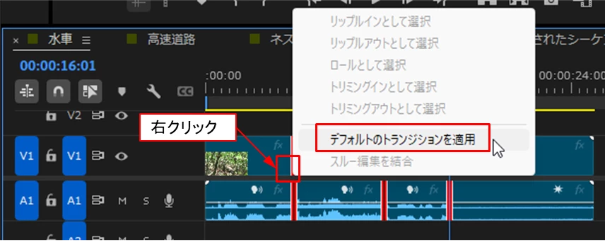

    ③Ctrl(command)キーを押しながら編集点を囲むようにドラッグ&ドロップします。編集点に赤白の線が入ります。
    ④赤白の線の上で右クリックし、開いたコンテキストメニューから「デフォルトのトランジションを適用」を選択します。
    ⑤トランジションが適用されます。
