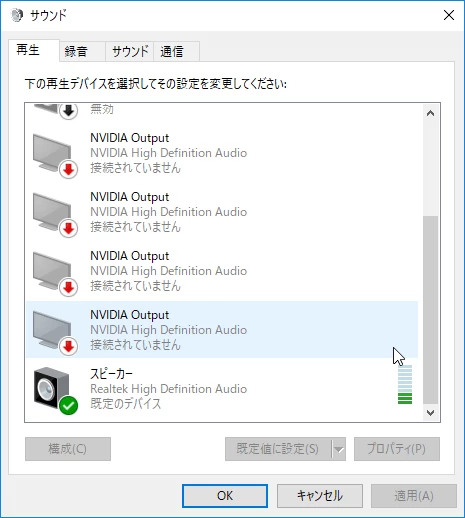

まず、Windows10のサウンド設定をひらきます(画面右下のスピーカーアイコンを右クリックして「サウンド」を選択)。
この画面の例では一番下にある、既定のデバイスとなっているものが、現在Windowsの音声が出ているデバイスです。何か音が鳴る操作をしてみて、左側のレベルメーターが振れて音声が出ることを確認します。

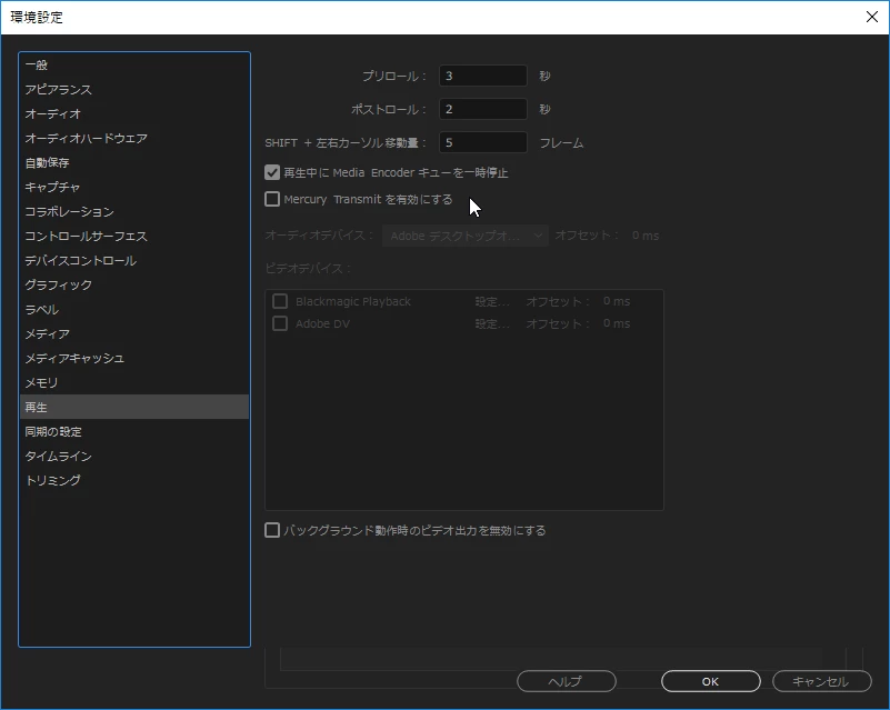

次に、Premiere Proの環境設定をひらき、「再生」の項目を確認します。
ここでは、「Mercury Transmitを有効にする」にチェックが入っていないことを確認します。
