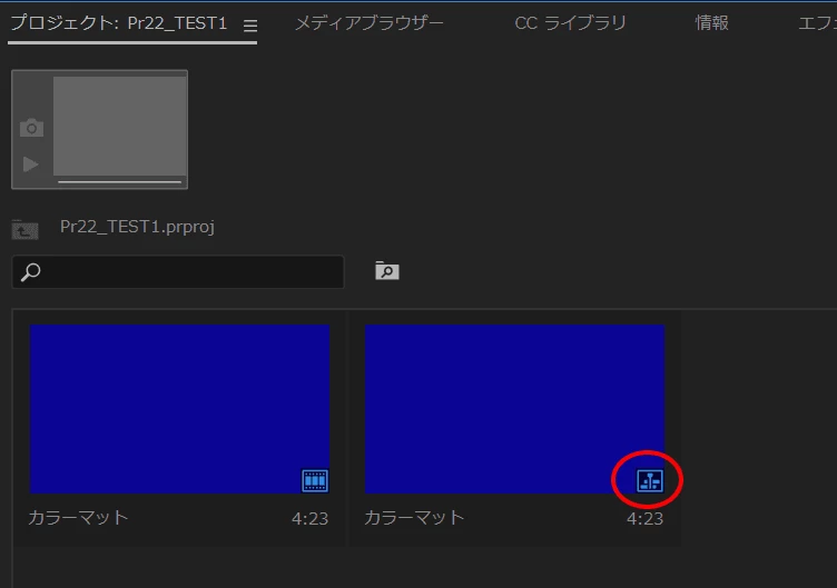

    手順を拝見しますと、シーケンスを作成した直後のようですので、プロジェクトパネルが「アイコン表示」になっていて見分けがつきにくく、シーケンスではなくクリップの方を選択している可能性があるように思いました。
    添付しました画像で赤丸で囲った部分に注意していただくと、シーケンスかそれ以外のものか区別がつくと思います。

    Nov 4, 2021 12:58 AM UTC
    Ckun さん
    この度は、ご丁寧なご指導ありがとうございました。
    おかげさまで、機能をフルに使うことができ、感動しております。
    こんな素人にも分かりやすくご指導いただき、ありがとうございました。
    どうぞ今度とも何かありましたら、よろしくお願いいたします

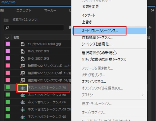

    提示頂いた③で、「プロジェクト」パネルのシーケンスアセットを右クリックし、開いたコンテキストメニューから「オートリフレームシーケンス」がグレーになっていて選択できないということでしょうか。
    推定ですが、「プロジェクト」パネルで選択したのは、シーケンスアセットではなく、映像アセットや画像アセット等ではありませんか。シーケンスアセットは下図黄色枠で示したアイコンが表示されています。
    下記リンクも参考にされたらいかがでしょうか。
    イトウ先生のTips note【Premiere Pro 2020】オートリフレーム – デザログ (borndigital.jp)
