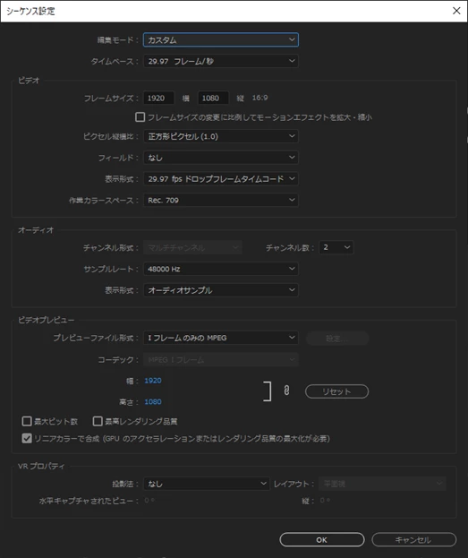

もし書き出し設定が分からない場合は、「タイムライン」パネルで対象のシーケンスを選択し、メニューの「シーケンス」→「シーケンス設定」を選択して開いた「シーケンス設定」ウィンドウのスクリーンショットを提示ください。下図のようのものです。
