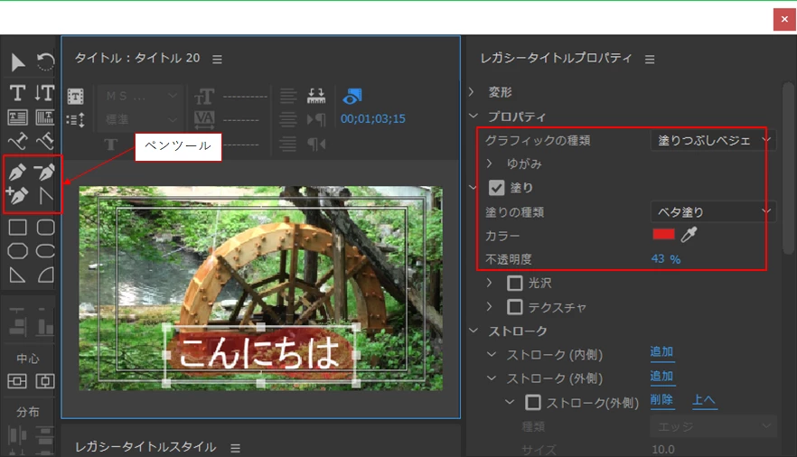

    座布団は長方形ではなく、マスクで抜いて自由な形状にしたいということですね。
    その場合なら、タイトラーの「ペンツール」で座布団(図形)を描くと良いです。
    ①「ペンツール」で座布団を描いたら、座布団を選択し、
    ②「レガシータイトルプロパティ」の「グラフィック」の項は「塗りつぶしベジェ」を選択し、「塗り」にチェックを入れ、「塗りの種類」は「ベタ塗り」、「カラー」で座布団の色を指定、「不透明度」で不透明度を設定します。
    ※座布団の形状は後になってもアンカーポイントの移動やベジェハンドル伸縮・移動で修正が可能です。
    ※文字と座布団の上下関係は、例えば座布団を選択してそのバウンディングボックス内で右クリックし、開いたコンテキストメニューから「アレンジ」→「最背面へ」を選択します。すると、座布団が文字の背面に配置されます。

    失礼しました。
