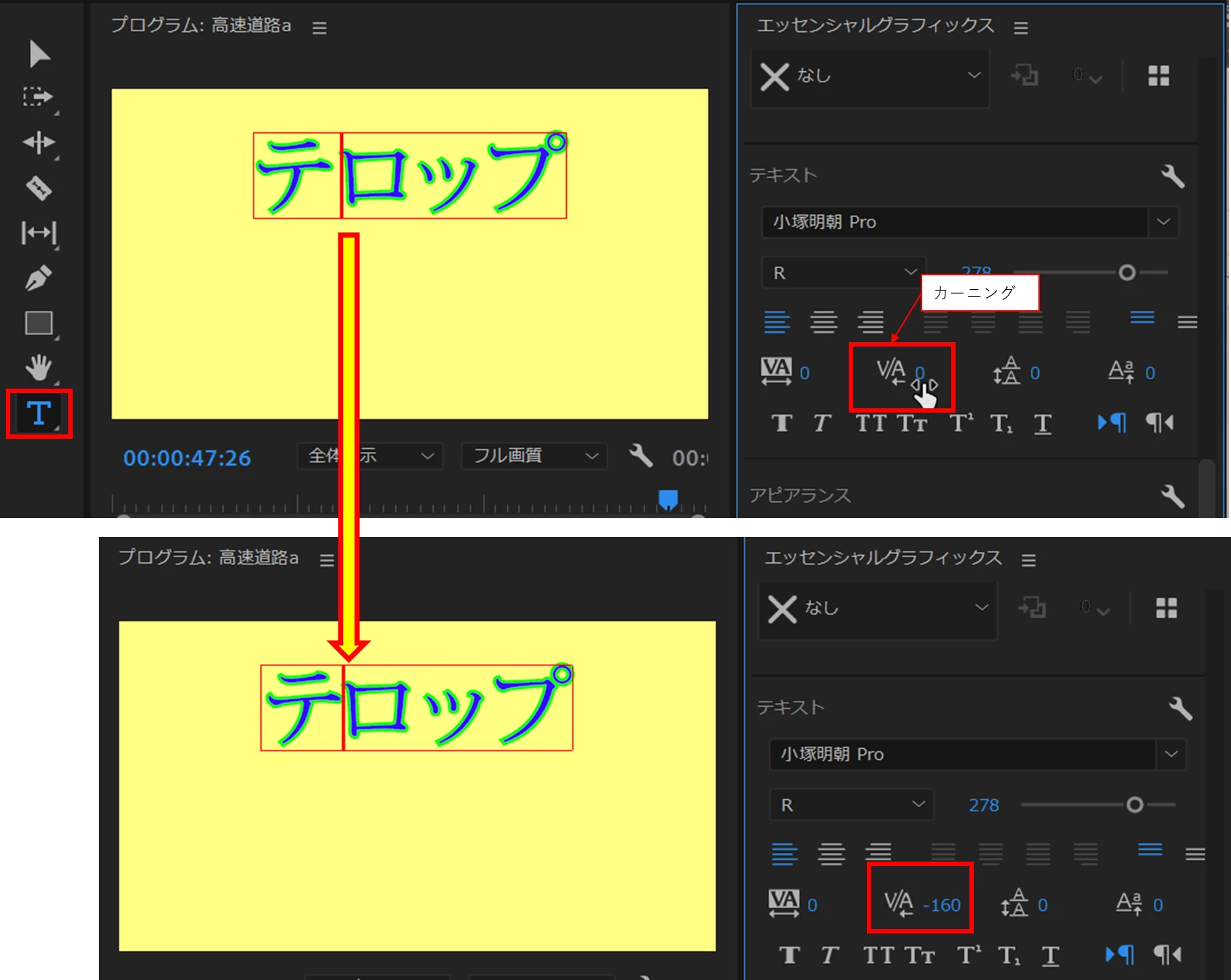

①対象のグラフィッククリップを選択し、続いてテキストレイヤーを選択します。
②「横書き文字ツール」を選択し、カーソルを詰める字間でクリックします。
③「カーニング」の数値を小さくします。すると字間が詰まります。逆に数値を大きくすると、広がります。
全て動いてしまします。
推定ですが、「トラッキング」(左端のアイコン)を使用したのではないでしょうか。
数値の増減は、数値を直接入力するか、数値の上をスクラブする(こする)ことで「1」ずつ増減します。「Shift」キーまたは「Ctrl」キーを押しながらスクラブすると、それぞれ「10」または「0.1」ずつ増減します。ただしカーニングやトラッキングの場合は、「Ctrl」キーを押しながらのスクラブは動作しないようです。

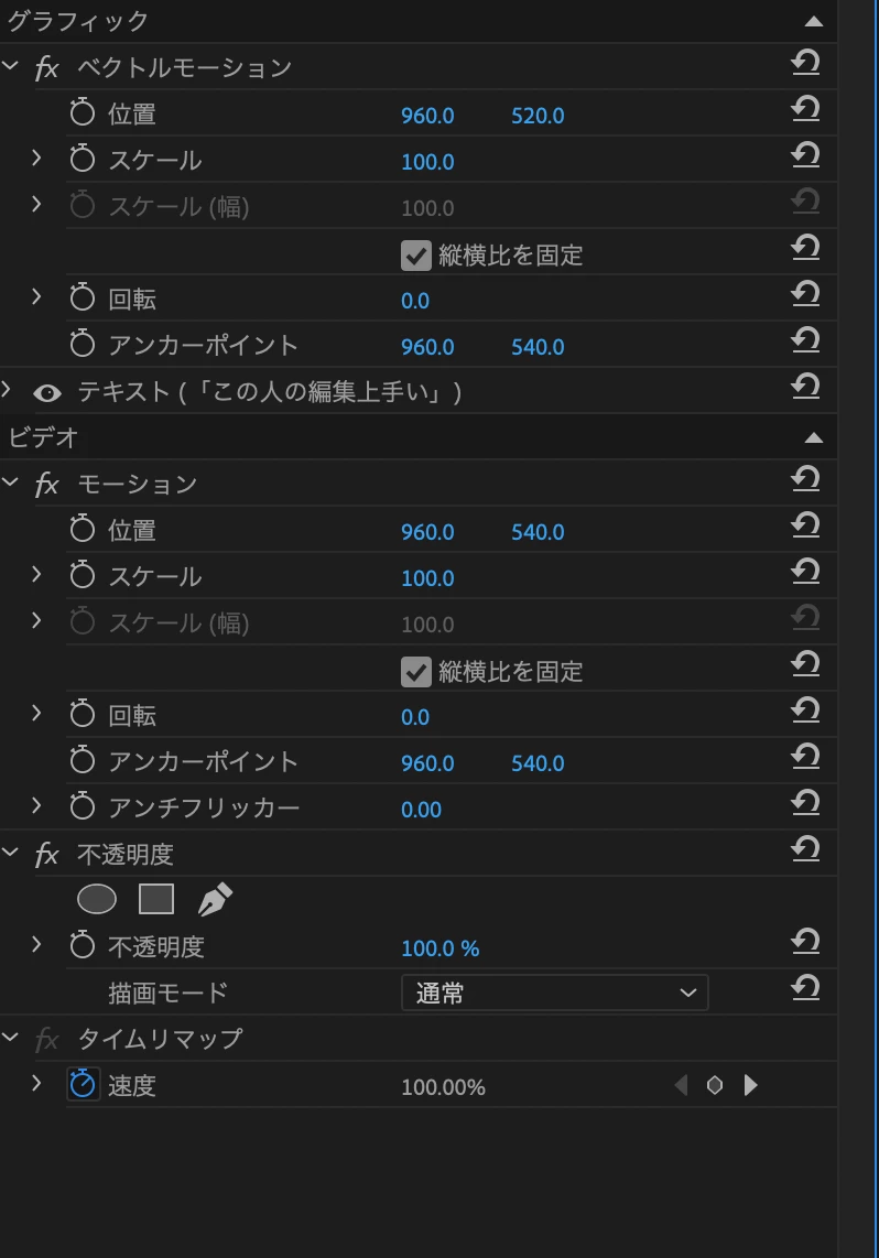

∟こちらは拝借したテキストテロップで行った際に、何故か全体の移動がトラッキングでもカーニングでも行われてしまいます。元々拝借したもので何か設定があるのでしょうか。こちらテキストの設定です。

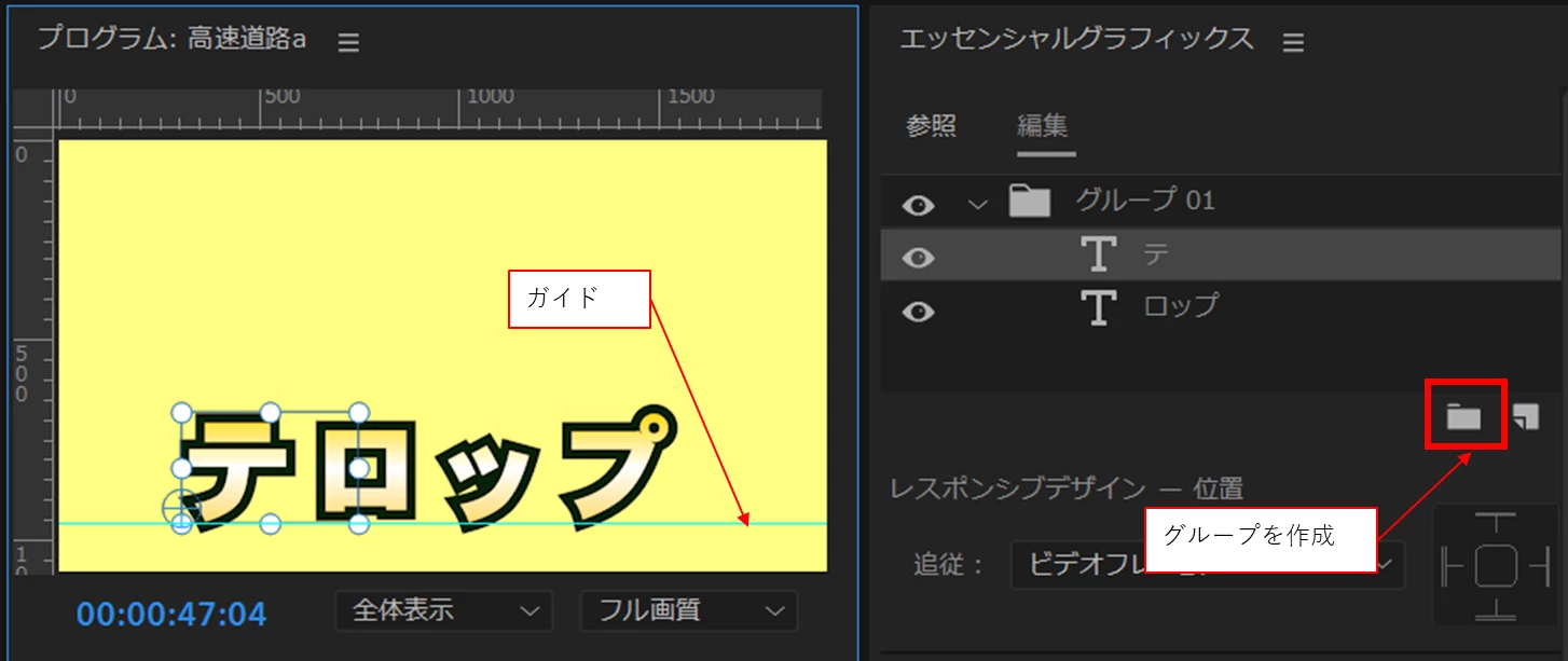

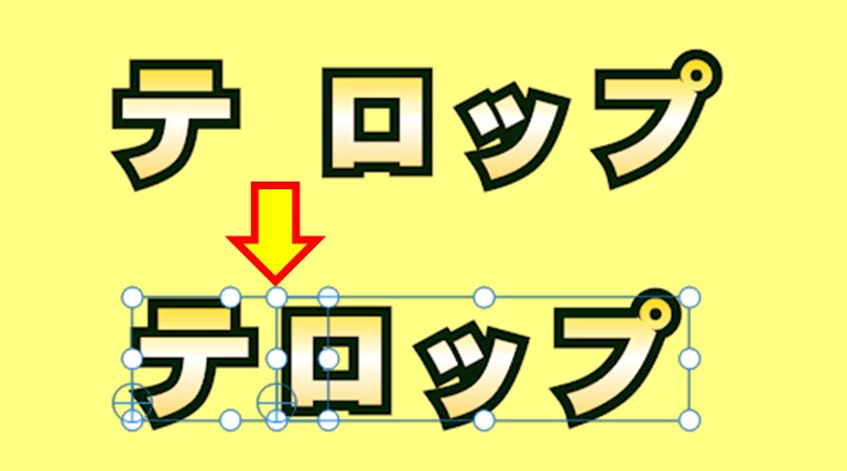

こちらの場合で、納期的な問題ですぐに字間調整したい場合は、そのテロップをコピー&ペーストし、2個のクリップから合成したらいかがでしょうか。合成後グループ化しておくとずれることもないと思います。
2個のクリップから合成
「エフェクトコントロール」パネルで対象のテキストの「トランスフォーム」の「位置」プロパティの数値で位置調整すると良いです。「Ctrl」キーを押しながらスクラブすると数値は「0.1」ずつ増減しますので微調整しやすいです。(「Shift」キーでは「10」ずつ増減)
合成した2個のクリップをグループ化(ガイドを表示させると位置調整しやすいです)
