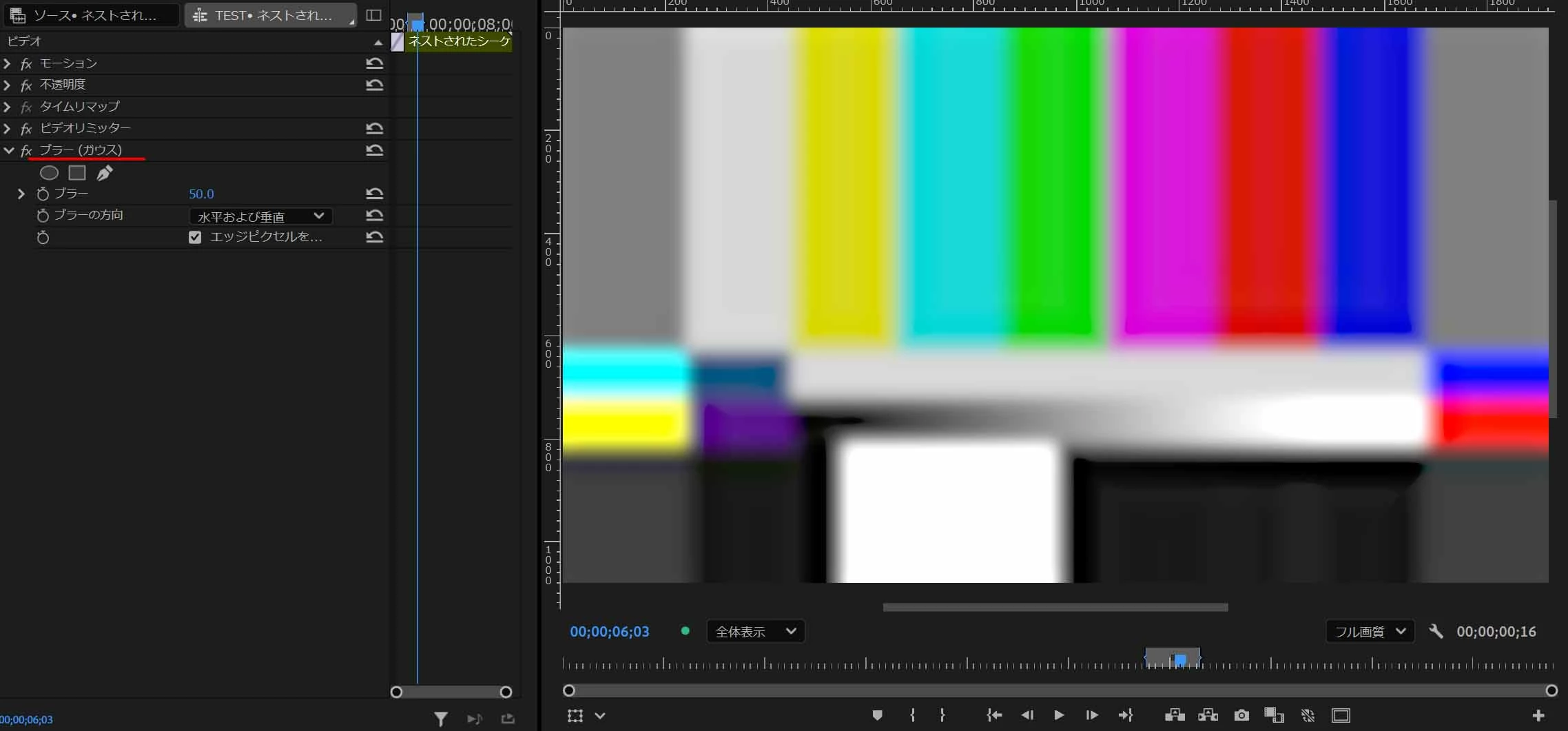

ガウスが汚くて困ってます
2022年版のpremiere Proでガウスを使用したプロジェクトファイルを、2025年版で開くと、ガウスのかかり方が濃すぎて、滲んだような汚いガウスになります。
古いバージョンからかなり期間が空いてるので、仕様が変わってるのだとは思いますが、なにか解決法はないでしょうか。

私もすでに2022版の環境が手元に残っていないので確認できないのですが、Premiere Proの「ブラー(ガウス)」は、GPU高速処理で使うと(これがデフォルトです)黒のあたりの処理が視覚的に良くない仕上がりになる特性があります。
原因の切り分けのため、起動オプションで一時的にレンダラーを「ソフトウェア処理」にしていただくか(AppleシリコンのMac以外)、「ブラー(ガウス)」のうしろに「カラーバランス」などGPU高速処理非対応のエフェクトを入れて、症状が改善されるかご確認いただくといかがでしょうか。
ちなみに、今回は過去のプロジェクトを開く状況なので、エフェクトの差し替えは少々大変だと思うのですが、Premiere Pro Ver. 25.5から新しいエフェクトが搭載され、そちらのブラーはきれいにかかるので、今後は新しい方のエフェクトをお使いいただくのも一つの方法かと思います。

ご回答ありがとうございます。
ご指摘の通り、夜間など黒い場所のガウスが潰れたように汚かったのですが・・
アドバイスのように、新しいレイヤーでカラーバランスを追加して重ねたら滑らかなガウスになりました。
まずお礼申し上げます。
本当にありがとうございます。
この処理をして気がついたのですが、テロップにかけていたシャドウも同様に悪い影響を受けていたようで、カラーバランスをかけたら、本来のキリッとしたシャドウのテロップに戻りました。
ということは、ご指摘のように2022年版のファイルが2025年版のGPU高速処理に対応していないレイヤーが多々あるのではと思い、試しに2025年版で新しくプロジェクトを立ち上げて同様の操作をしたのですが、やはりカラーバランスをかけないとガウスやテロップのシャドウはかかり方に異常があるようです。
Ckun様の作業環境ではそのようなことはないのでしょうか。
もしこれが新バージョンの仕様ならば、毎回カラーバランスを最後にシーケンスに追加しないといけないことになるのでなんだかなぁと。

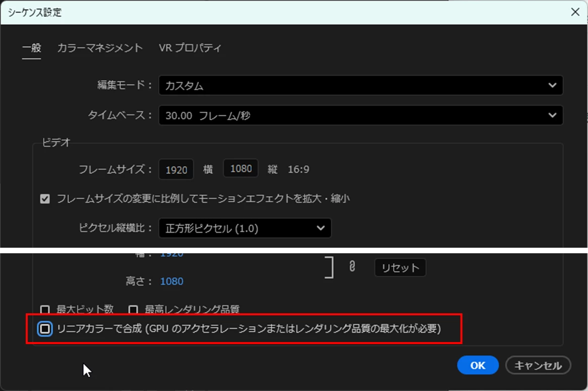

150kw
Oct 24, 2025 1:01 AM UTC
お早うございます、adaptable_shimmer1387 さん
私のPremiere Pro 2022年版はインストールしてありませんので、当時の「ブラー(ガウス)」エフェクトが「高速処理」に対応していたか分かりません。
もし未対応ですと、現在のバージョンでは対応していますので、処理方法に変更が生じている可能性があります。
うまくいくかどうかわかりませんが、
「シーケンス設定」で「リニアカラーで合成(GPUのアクセラレーションまたはレンダリング品質の最大化が必要)」のチェックを外して試してみてはいかがでしょうか。
Oct 24, 2025 6:31 AM UTC
ご回答ありがとうございます。
ご指摘のリニアカラーのチェックを外してみたのですが、変わらずでした。
また、2025年版で新しくプロジェクトを立ち上げてガウスをかけても、黒がボケでは無く、潰れてしまうような現象になります。
